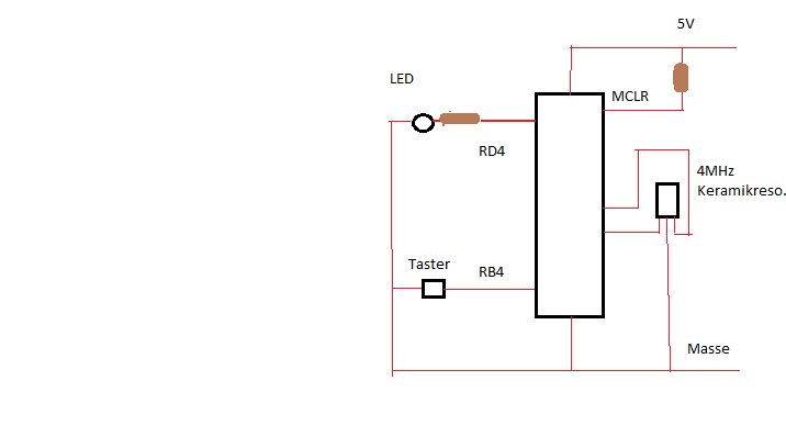

Hallo Leute,
Fange gerade mit den Mikrocontrollern von Microchip  an, also totaler
Neuling.
Habe erstmal eine Test Platine gebaut (siehe Anhang)
Will jetzt nur das wenn ich den Taster betätige das die LED´angeht.
Benutze ein 16f877 , habe auch einige male versucht das Programm zu
machen ..
aber es klappt einfach nicht.
Wäre sehr dankbar wenn mir jemand so ein Programm in Assembler machen
könnte damit ich sehen kann wie die IO´s konfiguriert werden und wie das
mmit dem Taster als Eingang geht, wenn das nicht zu aufwendig ist.
vielen vielen Dank im Voraus
Gruss Caine

von John B. (johnbauer)
Hallo Caine,
Da Du am Taster keinen Pull-Up Widerstand hast, solltest Du den Internen
Pull-Up von Port B einschalten:
    bcf  OPTION_REG,RBPU
Das OPTION_REG befindet sich in Bank 3.
John
von W.S. (Gast)
RB4 sollte per Widerstand hochgezogen werden. Mit dem integrierten
Hochzieher geht es zwar auch, ist aber nach meinem Gefühl keine saubere
Lösung.
Ich habe gerade festgestellt, dass sich das Optionsregister auch in Bank
1 befindet. Es wird in Bank 3 gespiegelt, es funktioniert also beides.
Das Bit RBPU hat negative Logik. Es ist im Include-File als NOT_RBPU
definiert. Der richtige Befehl zum einschalten der Pull-Ups ist:
    bcf  OPTION_REG,NOT_RBPU
John

von d.caine (Gast)
So Leute ,
habe eure Ratschläge befolgt das Programm sieht nun wie folgt aus (nur
Auschnitt) Pull upps sind hoch und das main ist anders.
Und es LÄUFT!!
Nur sobald ich den Taster drücke schalten alle Pins des Port D
Registers, heißt also wenn da noch andere LEDS an dem PORT D wären
würden sie auch Leuchten.
Aber es ist ein Fortschritt :-) DANKE LEUTE!!!

laut Programm schaltet RB4 die LED aber auf meiner Testplatine macht das
RB3,
habe auch im Programm geändert das RB7 die LED schaltet aber es bleibt
trotzdem bei RB3.
Jemand eine Idee???
Mir kommt der Verdacht, daß wir hier auf dem falschen Problem
herumkauen. Wie groß ist denn der Vorwiderstand vor deiner LED?
Es ist nämlich so, daß die PIC's recht kräftige Port-Treiber haben und
der Strom, den so ein Portpin liefern soll, muß ja irgendwoher kommen,
nämlich aus der Versorgung (VCC) des PIC's. Wenn nun der Widerstand zu
klein und damit die Last am Pin zu groß wird, dann geht die VCC in die
Knie (weil der Treiber als kräftiger Kumpel zu sehr dran zieht) und der
PIC kriegt ein Reset wegen Unterspannung. Sowas geht innerhalb einiger
Mikrosekunden und du siehst es deswegen garnicht.

d.caine schrieb:
> clrw    PORTD                 ;Alle LED´s aus
DAS wundert mich allerdings sehr: Einen CLRW mit Argument hätte der
Assembler bemängeln müssen. Er ist wohl noch schlechter, als ich annahm.
