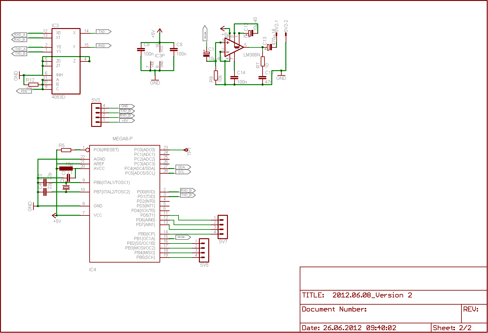

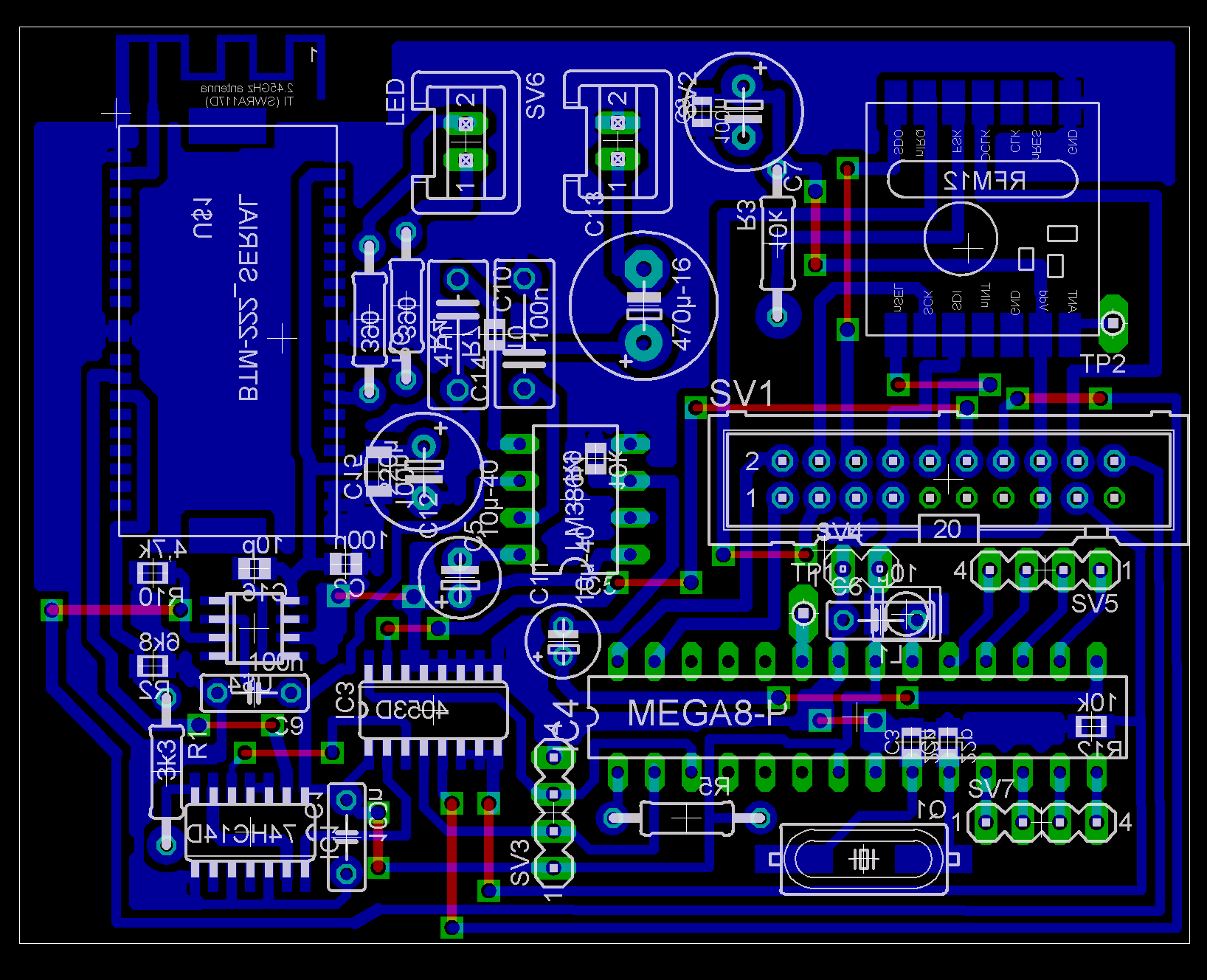

Ich habe mir eine Melodienklingel nachgebaut die über einen PWM Ausgang
an einem LM386 angeschlossen ist. Weiterhin befinden sich auf der
Platine noch ein Bluetooth BTM 222 und ein RFM12 Funkmodul. Verbinde ich
mich mit dem Bluetoothmodul höre ich leider die Funkkommunikation im
Lautsprecher.
Wo und wie kann ich die Einstreuung der Funksignale am LM386
unterbinden?
Anbei noch das Board...
Vielen Dank für Eure Hilfe

Leider hast du nicht die gesamte Schaltung gepostet.
Hängen die Funkmodule uP und LM385 alle an der selben Versorgung ohne
trennende Drosseln.
Das ganze scheint mir eher ein Lay-out Problem zu sein, der LM385 sitzt
mitten zwischen der HF.
Wie die Masse- und Versorgungsführung ist läßt sich nur schwer erkennen
und da kann der Hund begraben liegen.
Beim Entstören würde ich erst beim Sender (Funk Bluetooth) beginnen und
nicht beim Störempfänger (LM385), also die Versorgung der Module sauber
mit Drosseln und Cs entkoppeln.
OP #2732590
Hallo Fritz,
danke für die Info!
Und ja, es sind alle Verbraucher an einer Versorgungsspannung.
Die Spannungsversorgungen habe ich Standartsgemäß an allen Verbrauchern
direkt mit 100n & 100µ Kondis abgeblockt.
Nur wie würdest Du die Drosseln in die Versorgungsspannung einbringen?
Gast #2732623
Sternförmig:
Versorgungsstecker --> L --> Bluetothmodul
Versorgungstsecker --> L --> Funkmodul
Versorgungstsecker --> L --> LM385
Versorgungstsecker --> L --> uC
Die Kos hast du ja über den Modulen.
Die 100uF (wahrscheinlich Al-Elkos) machen nicht viel Sinn über jedem
einzelnen Modul, sind viel zu langsam.
100nF (Keramink !) sind OK.

OP #2732711
@ Steffan,
an sich läuft der LM gut, kaum rauschen und auch kein schwingen. Ich
habe leidigerweise eine Einkopplung der Funkwellen von dem
Bluetoothmodul und das auch nur, wenn die Antenne ungüstig abstrahlt.
Ich denke auch, dass meine Layout nicht sehr günstig erstellt ist....
