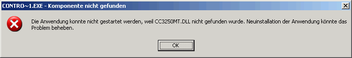

von Thorsten (Gast)
Beim Start (unter WinXP) passiert das : <siehe Anhang>

von Thorsten (Gast)
Leider hab ich den Borland Compiler nicht. Kannst du das nicht einfach
so kompilieren, daß die DLL nicht benötigt wird ?
von Thomas_v2.1 (Gast)
Habs mal probiert, konnte es jedoch mangels Rechner ohne Borland
Compiler gerade nicht testen.
Die exe-Datei hat sich dadurch natürlich auf 400Kb vergrößert. Die
Port.dll muss aber immer noch im gleichen Verzeichnis wie die
ausführbare Datei stehen, da ich, um diese statisch zu linken, das
Programm hätte abändern müssen.

von Thorsten (Gast)
Die Port.dll muß im gleichen Verzeichnis sein. Ich habs auch unter XP
probiert, funktioniert einwandfrei. Ist bei dir COM1 verfügbar ?
