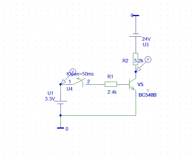

ich habe mir im Rahmen eines Hochschulprojekts eine kleine Platine
zusammengebastelt. Dort sitzt ein PIC24HJ64GP206 drauf, mit dem ich u.a.
ein paar Transistoren, welche ich als Schalter verwenden möchte,
ansteuere für Pumpen, Hubmagnete, etc.

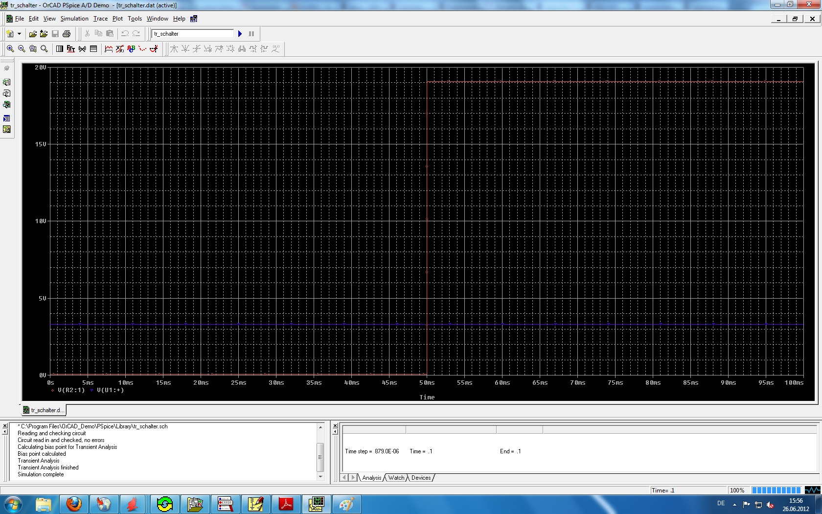

Ich habe die Transistorschaltung mal simuliert mit pSpice, allerdings
habe ich da gerade eine Blockade...Wenn der Schalter geöffnet ist,
liegen ca 20V an, wenn er geschlossen ist sind es 0V (siehe Bilder im
Anhang).....was mache ich falsch? Bzw. was muss ich ändern damit ich 20V
nur dann anliegen habe, wenn ich den Transistor mit dem Controller
ansteuere (3,3V), d.h. wenn der Schalter geschlossen ist?
Vielen Dank im Voraus!
Grüße N.
Gast #2731468
Die Simulation passt. Der Transistor invertiert dein Signal.
Du könntest es mit einem zweiten Transistor invertieren, allerdings geht
das in der Firmware des µC einfacher.
Gast #2731474
sorry, habe den linken Marker falsch gesetzt.
Ich habe halt u.a. das Problem, dass bei der Initialisierung des µC die
Pins standardmäßig auf 0 sind. Dies bewirkt dass die Hubmagnete und
Pumpen kurzzeitig die 20V bekommen sobald die Platine gespeist wird, was
nicht der Fall sein sollte.
Gruß N.
