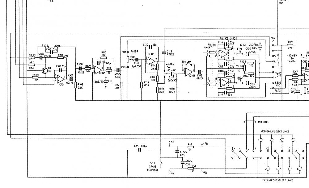

#2734120
>Der V+ Regler war um Haaresbreite schneller, und durch die C hat die V-
>Rail beim Einschalten eine kleine positive Spannung abgekriegt.
>Das hat den V- Regler dazu veranlasst nicht einzuschalten.
Das ist Latch-up und läßt sich mit einer Diode am Ausgang des Reglers
(in Sperrrichtung vom Ausgang nach Masse) beheben.
Douglas Self, der den obigen Artikel verfaßt hat, war ja mal Entwickler
bei Soundcraft. Schaut man sich deren Schaltpläne an (siehe z.B.
Anhang), fällt auf, daß auch dort diese Regel nicht 100% umgesetzt wird:
Man sieht, daß jeweils kleinere Gruppen von OPamps lokal mit einem
RC-Glied von den Rails nach Masse entkoppelt werden und dann innerhalb
dieser kleinen Gruppen zuzsätzliche Caps über den Rails zu finden sind.
Bei den Mackie Mischern findet sich an jedem OPamp ein 100n Cap von den
Rails zur Masse. Lediglich die OPamps der Kopfhörerverstärker werden mit
einem 33R/47µ//100n RC-Glied von den Rails nach Masse entkoppelt.

#2735531
>Damit hast du wahrscheinlich Recht, aber dann muss es schon eine
>Schottky sein. Denn die 0.7V wurden nicht erreicht.
Die Hersteller von Reglern empfehlen immer eine Siliziumdiode. Aber ich
nehme auch eine 1A Schottky dafür.
>Mich stört in dem PDF ein wenig die Unterscheidung zwischen positiver
>und negativer Versorgung. Und schade, dass da kein Datum drin steht...
Wenn du einen Entkoppelcap über den Rails und zusätzlich einen von der
V- Supply nach Masse hast, kannst du auch gleich zwei von den Rails nach
Masse nehmen.
>Welche dieser beiden Schaltungen kann das wohl besser?
Das Entscheidende hier ist das Verhalten bei Frequenzen im Bereich der
Unity Gain. Wenn ein OPamp schwingt, tut er das gerne in der Umgebung
der Unity Gain. In diesem Frequenzbereich entnimmt er dann der
Versorgungsleitung Ströme. Genau in diesem Frequenzbereich können die
Versorgungsleitungen beachtliche Impedanzen aufweisen und genau dort hat
der OPamp keine nenneswerte PSRR mehr. Wenn jetzt also ein OPamp
instabil wird und bei der Unity Gain Ströme zieht, sind alle OPamps, die
an der gleichen Versorgungsleitung hängen, ebenfalls hochgradig
schwinggefährdet.
In hochverstärkenden Systemen, kann bereits eine kurze Störung,
beispielsweise das Einstecken eines Kabels zum Ausbruch einer Schwingung
führen. Auch kann eine solche Schwingung scheinbar aus dem Nichts
kommen. Da genügt das Eigenrauschen oder Reglerrauschen, um die OPamps
zum gegenseitigen Hochschaukeln zu bringen.
Hier hilft nur ein Entkoppelcap bei jedem OPamp von der
Versorgungsleitung nach Masse, weil nur damit Rückwirkungen elminiert
bzw. erheblich unterdrückt werden können. In der Regel reicht hier schon
ein Cap von 10...100n, um die Schwingneigung zu unterdrücken. Größere
Entkoppelcaps braucht man in der Regel nur dann, wenn ein OPamp
nenneswerte Lastströme treiben muß.
Ein einzelner Entkoppelcap zwischen den Rails kann das nicht, weil er
die Störung lediglich auf die andere Versorgungsleitung schaufelt, die
ja genauso empfindlich ist, wie sie selbst. Aus der Turbulenz auf nur
einer Versorgungsleitung ist nun eine auf beiden Rails geworden. Wie das
die Situation bereinigen soll, ist mir ein Rätsel.
