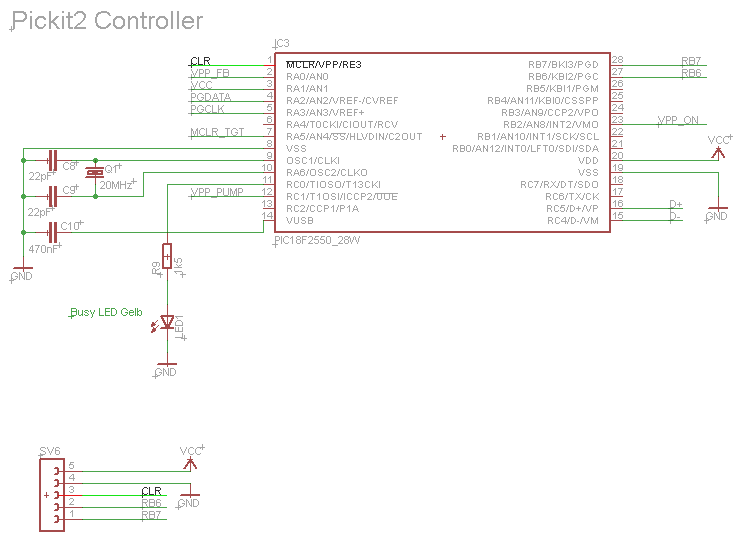

Der PIC befindet sich auf einem selbst entwickelten Developmentboard,
das Teil soll für ÜK's im Bereich Mikrokontrollertechnik angewendet
werden. Nun, ich bin im zweiten Lehrjahr, das Board wurde von einem
Lehrling aus dem vierten Jahr entwickelt. Da man aber noch einige Sachen
anpassen musste, bekam ich den Auftrag das Board noch einmal neu zu
machen und die Schaltung ein wenig anzupassen.
Nun, ich habe auf dem Board einige Sachen verändert, was den PIC18F2550
und seine Schaltung rund um ihn angeht, habe ich allerdings nichts
verändert, sondern alles so gelassen wie es war. Auf der ersten
Demoversion des Boards hat das ganze Prima funktioniert, ich vermute ich
muss sonst irgendwo einen Fehler gemacht haben... nicht ganz einfach zu
finden wenn man die Schaltung nicht selbst entwickelt hat ;)
Naja, zurück zum Thema. Im Anhang findet ihr einen Auszug aus dem
Schema, vielleicht hilft das ja ein wenig weiter. Wage ich zwar stark zu
bezweifeln, da dass ganze so ja schonmal funktioniert hat.
Freue mich trotzdem über einige Kommentare dazu, danke!
von Frank K. (fchk)
1. Der ICSP-Stecker entspricht nicht der standardmäßig verwendeten
PICKIT-Pinbelegung. Richtig ist:
1. !MCLR
2. VCC
3. GND
4. PGD
5. PGC
6. nc bzw PGM
Das solltest Du auch genau so machen. Unbedingt! Sonst haut sich der
nächsten seinen Programmer kaputt.
2. An !MCLR ist kein Pullup. Schau ins Datenblatt, da steht die
empfohlene Reset-Beschaltung drin. Oder ins PICKIT3 bzw ICD3 User
Manual.
3. Wenn mit PGDATA und PGCLOCK die ICSP-Signale gemeint sind, dann sind
die garantiert nicht auf RA2 und RA3, sondern auf RB6 und RB7.
4. 100n Abblockkondensator zwischen VDD und VSS fehlt.
fchk
von Elolehrling (Gast)
DIe Pinbelegung habe ich geändert, hatte aber bereits vorhin ein
Flachbandkabel gemacht das richtig war.
Den Pullup Widerstand werde ich einbauen, sowie den 100n
Abblockkondensator zwischen VDD und VSS, danke für die Hilfe!!!
Wegen PGDATA und PGCLOCK, die beiden Signale führen niergends mehr hin.
Bei der überarbeitung des Schemas gingen die beiden Verbindungen
verloren, habe allerdings vergessen diese im Schema zu entfernen...

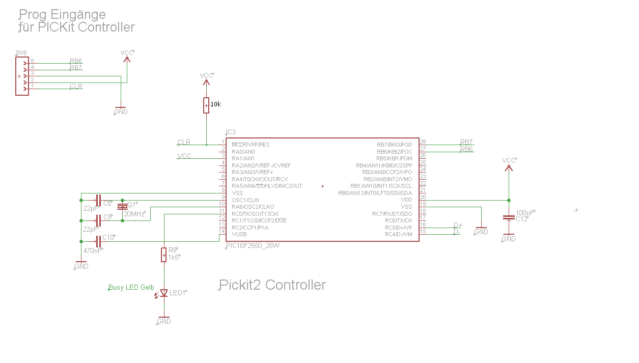

Es sind nun ein paar Tage vergangen und ich stecke immer noch Fest.
Nach wie vor erhalte ich folgende Fehlermeldung, sobald ich bei MPLAB
die 5V Spannung auf dem PICKit 3 Aktiviere:
Target Device ID (00000000) does not match expected Device
ID (00001240).
Dass dies bedeutet, dass die kommunikation zwischen dem PICKit 3 und dem
PIC18F2550 nicht richtig funktioniert, ist mir mittlerweile bekannt. Der
Grund weshalb das so ist, ist mir aber ein Rätsel.
Im Anhang findet ihr ein Bild des aktuellen Schemas. Sieht vielleicht
irgend jemand von euch ein Anschluss der fehlt/falsch ist? Ich habe das
Datasheet schon oft durchgelesen, seh aber einfach den Fehler nicht ein,
also dachte ich mir ich frage mal hier wieder nach, vielleicht weiss es
ja einer von euch.
Falls wer von euch den Fehler sieht, bzw. irgend eine Bemerkung hat,
wäre ich euch dankbar wenn ihr diese Begründet oder mir sagen könnt,
woher ihr die Information habt. Schliesslich geht es mir darum dass ich
selber etwas dabei lerne.
Ich danke euch !
von M. K. (sylaina)
Wenn der Aufbau so ist wie im Schaltplan hast du kein Hardware-Problem.
Dann stimmt irgendwas in der Software nicht. Schaltung schaut OK aus.

von Frank K. (fchk)
Der 18F2550 ist ein PIC mit PGM Pin (Pin 26). Der gehört auf Pin 6 von
SV6. Mach mal ein Pulldown dran.
PGM ist bei dieser Serie von PICs für Low Voltage Programming gedacht.
Das kann man abschalten, aber du weißt nicht, wie das gerade eingestellt
ist.
fchk

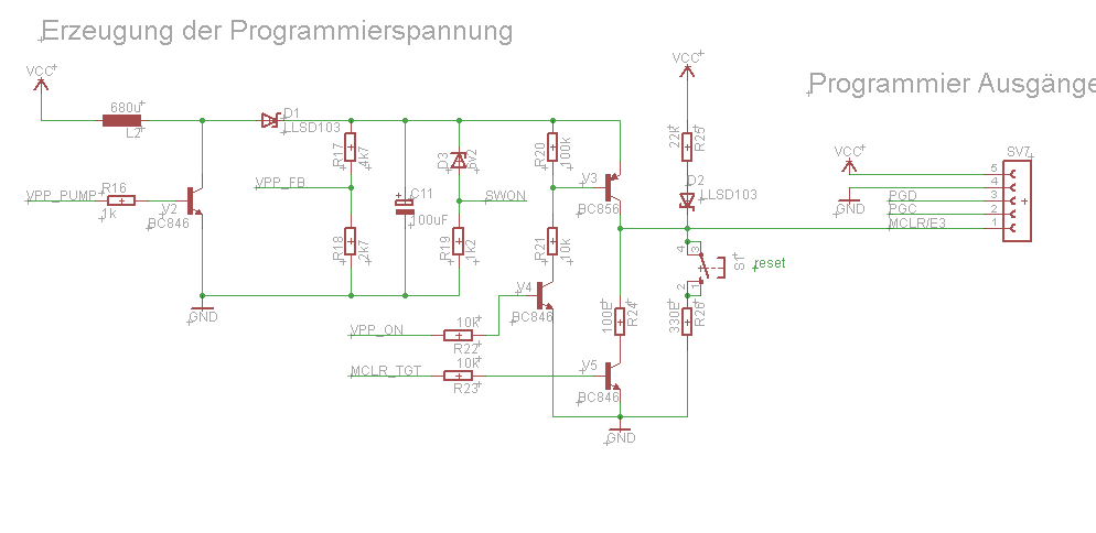

Foto ist sinnlos. Da mir bei der ersten Version einige Fehler
unterlaufen sind, musste ich auf der leiterplatte alle Bahnen aufkratzen
und dire mit Draht neu verbinden. Sieht sehr chaotisch aus, bin mir
allerdings sicher dass ich die Drähte richtig gelötet habe.
Bin aber evt. der Lösung einen Schritt näher gekommen. Damit man den PIC
Programmieren kann benötigt man doch weitaus mehr als die 5V die vom
Computer herkommen.
In der alten Version habe ich nun einen Block "Erzeugung der
Programmierspannung" gefunden (Siehe Schema im Anhang). Mein Lehrmeister
meinte zwar zu mir, ich solle diesen Entfernen weil er angeblich zu
nichts gut sei, ein Lehrling aus dem vierten lehrjahr hat mir aber eben
gesagt, dass dieser Block genau diese ca. 10V oder so (gerade nichtmehr
auswendig im Kopf) erzeugt, damit der PIC programmiert werden kann.
Nun, wäre das möglich dass das Problem wirklich daran liegt, dass dieser
Teil der Schaltung fehlt?
Schliesslich habe ich nie etwas darüber gelesen, dass man diese Spannung
erzeugen muss. Weder Sprut noch sonst welche Lernseiten erwähnen eine
solche Schaltung.
von Torsten S. (torstensc)
Die Schaltung brauchst du nicht wenn du mit dem PicKit programierst.
Da ist die drin. Es könnte allerdings sein, dass tatsächlich in
deinen PICs sie Low Voltage Programierung aktiviert ist. Lege den PGM
Pin während des Programierversuches auf Masse. Müsste bei dir Pin 26
sein.
von Xavier Lander (Gast)
Völlig unnötig die obere Schaltung. Ein PIC braucht zum Programmieren
ein PICKit und einen funktionierenden PIC. Entweder hast du LVP drin,
deine ICSP Beschaltung ist falsch oder dein PICKit2 hat ein Problem.
Letzteres wäre mir nicht ganz unbekannt. Versuch ein anderes PICKit ...
dieses Problem kommt mir ungemein bekannt vor. Mit einem anderen PICKit2
hats bei mir dann funktioniert. Oder versuch andere Firmenware auf das
PICKit2 zu laden.
von Frank K. (fchk)
Noch eine Anmerkung: Mach mal eine Diode zwischen Pullup vom MCLR und
VCC rein, Kathode zum Widerstand. Die verhindert, dass die 12V Vpp auf
MCLR über den Pullup nach Vcc abfließen können. Bei 10k sollte sich der
Strom zwar in Grenzen halten, aber wer weiß.
fchk
von M. K. (sylaina)
Elolehrling schrieb:
> Danke für die schnelle Antwort. Software ist 100 % nicht möglich, da
> diese auf der alten Version des Boards perfekt funktioniert hat.
Wie gesagt, vom Schaltplan her ist dein Aufbau OK. Wenn das in der
Realität auch genau so aus sieht kann es schlichtweg nur die SW sein.
Mein eigenes Dev-Board ist genauso beschaltet und ich hab mit Pickit3
keine Probleme den Pic zu flashen.

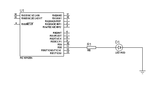

von PicTester (Gast)
Torsten Schwalm schrieb:
> Lege den PGM
> sein.
Was bringt es den PGM auf Masse (über einen Widerstand) zu legen ?
Habe nähmlich ähnliches Problem:
Benutze den PicKit3, alles angeschlosse wie auf dem Poster (5 Pins,
6-frei).
Schaltplan: RB5 als blink-Led, keine weitere Beschaltung und interner
Oszilator, bei PIC16F628A.
a) Die Schaltung funktioniert sofort nach Programmieren, wenn ich aber
PicKit abklemme, funktioniert nicht mehr.... kein Takt ?
b) Die Schaltung funktioniert aber erst dann wider (beim abgesachaltetem
