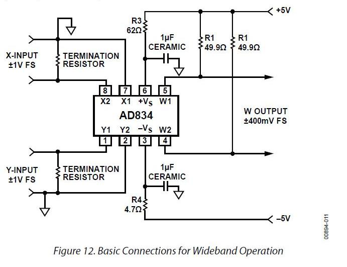

könnte mir jemand bei dem Baustein Ad834 weiterhelfen.
Ich möchte mit dem Multiplizierer eine Sinusspannung (+-1V, bis zu 40
MHz) quadrieren. Dazu habe ich einfach mal das Schaltbild aus dem
Datenblatt (Figure 12. Basic Connections for Wideband Operation)
nachgebaut.
Nun habe ich allerdings folgendes Problem:
Der Ausgang an W1,W2 ist ein reiner Offset von 4...V => Spannungsabfall
an den Wiederständen (50 Ohm).
Auch bei meinen späteren eigenen Aufbauten hatte ich einen reinen
Offset.
Mit freundlichen Grüßen,
Andi
Gast #2734186
Im DB ist zu sehen, dass an den Ausgängen 8,5mA Stromquellen hängen. Der
"Offset" von 4,25V ist daher ganz normal. Dein Ausgangssignal die die
Differenz zwischen W1-W2.

der Offset wundert mich nicht. Was mich wundert ist der reine Offset.
Ich müsste ja einen Quadrierten Sinus erhalten. Dies geschieht eben
nicht. Ich erhalte kein Signal am Ausgang.
Mfg Andi
