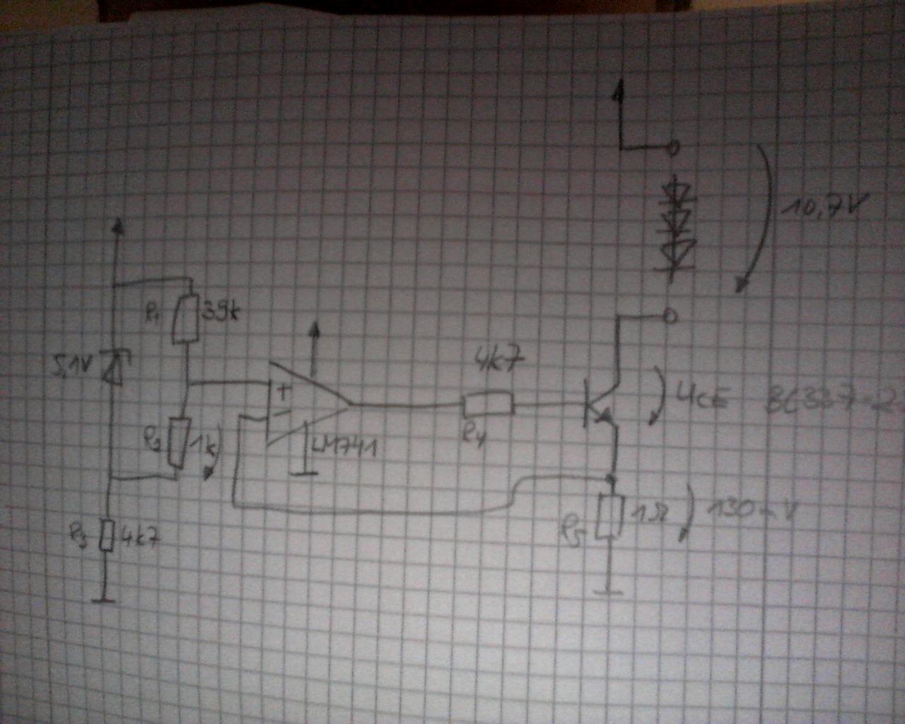

Hallo liebe Bastler,
anbei befindet sich ein Schaltplan um eine Konstantstromquelle zu
realisieren.
Ich baute mir eine Musikanlage, welche mit einem 7 Ah Bleigelakku
betrieben wird. Um auf dem nächsten Festival auch etwas Licht zu haben,
möchte ich nun zusätzlich eine LED einbauen.
Diese hat eine Vorwärstspannung von 10,4V (3 weiße LED's in Reihe auf
einem Chip) und einen Strom von mindestens 100 mA bis maximal 1A.
Da ich mich abends nur zurecht finden möchte, würde es mir genügen 1,35W
umzusetzen. (etwa 130mA)
Urest max ~ 14V-10,4V = 3,6V
Urest min ~ 11V-10,4V = 0,6V
Toll wäre also, wenn meine Regelung mit 0,6V auskommt. Ob dies
funktioniert bin ich mir nicht sicher.
Erschwerend kommt hinzu, dass ich eine begrenzte Auswahl an Bauteilen
besitze, und einer Bestellung aus dem Weg gehen möchte.
Der genutzte Transistor hat laut Datenblatt Ptot = 625mW
Funktioniert die Schaltung gewünscht?
Kann ich die Widerstände R3 und R4 besser dimensionieren?
Im Extremfall setzt der Transistor 413mW um. Also ok?
Ist die "saturation voltage" die Spannung, welche mindestens für UCE
bereitstehen muss? (max 0,7V laut Datenblatt)
Habe ich etwas übersehen?
Braucht ihr mehr Informationen, um mir zu helfen?
Würde mich freuen wenn ihr Ideen und Verbesserungen parat habt.

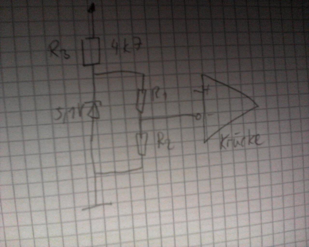

Nein. Die Referenzspannung der Z-Diode mag stabil sein. da aber der OPV
immer noch die Spannung an R3 sieht, diese natürlich nicht konst. ist,
musst du den R3 vor die Diode packen, und dann neu berechnen und nur
parallel zur Z-Diode abgreifen.
Ingo
von Ingo (Gast)
Und nimm nicht die 741 Krücke
von Peter (Gast)
Vielen Dank. Hab ich etwas verpeilt.
Aber wie im Anhang müsste es doch funktionieren oder? Was meinst du mit
neu berechnen?
Ich habe den Wert 4k7 nur geschätzt.
Ich habe einige LM741 hier liegen, aber leider keinen anderen OpAmp.
Wird es mit diesem nicht funktionieren oder woher rührt dein Vorschlag?

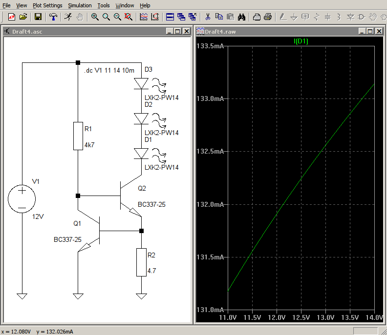

Der LM741 spricht erst ab etwa 2V am Eingang an, bei dir sind es aber
nur 130mV. Ein LM358 ist auch billig und sollte hier funktionieren, aber
du hast ja keinen. Vielleicht hast du einen zweiten BC337-25 (oder einen
anderen NPN) und einen 4,7Ω-Widerstand? Dann schau dir den Anhang an.
von Jens G. (jensig)
Diese 10,4V ist aber wohl nur der typ. Wert, der sicherlich noch um das
eine oder andere Volt nach oben oder unten streuen kann.
Und diese Ptot = 625mW gelten auch nur unter idealen Bedingungen (25°C
Umgebungstemperatur, 150°C Sperrschichttemperatur). In der Praxi sollte
man vielleich (je nach Umgebungstemperatur) nur 2/3 or 1/2 dieses Wertes
anstreben, sonst stirbt Deine tolle Lampenschaltung bald.
Ja - deutlich besser.
von MaWin (Gast)
Hast du die von deinem Opa geerbt ?
Eben.
Der 741 müsste mit einer negativen Spannung (so -5V)
versorgt werden, damit er Spannungen nahe an Masse
messen kann und mit dem Ausgang so nahe an Masse
herankommt daß der NPN Emitterfolger auch ausgeschaltet
werden kann.
Du machst dir das Leben mit dem Steinzeitteil also
nicht einfacher, sonders brauchst wegen ihm eine zweite
Spannungsquelle.
Der LM358 hingegen funktioniert in deiner Schaltung
ohne weitere Spannungsquelle.
Allerdings ist das nicht die korrekte Schaltung.
So wie du sie gezeichnet/gefunden hast, fehlt die
Kompensation und die Schaltung kann ins Schwingen kommen.
Daher muß eine zusätzliche Kompensation dran, mit der
man die Schaltung optimal auslegen kann, so daß sie
schnell regelt ohne zu überschwingen.
  +----------R--+-o
  |   |  >-+-R-|<
  | +-|-/  Cx   |E
 ZD +------+-Rx-+
  |           Shunt
  +-------------+--o
Hier mit Rx und Cx gekennzeichnt.
Werte passt man eigntlich optimal an den verwendeten
OpAmp und Transistor an, aber 1nF und 10k sind sicher
zu viel (macht die Schaltung langsam).

@yalu:
Deine Schaltung gefällt mir sehr gut. Vor allem die geringe Anzahl an
Bauteilen. Sehe ich richtig, dass hierbei die Drop Spannung durch U be
von Q1 etwas höher ist? Dürfte in meinem Fall nicht zu schlimm sein.

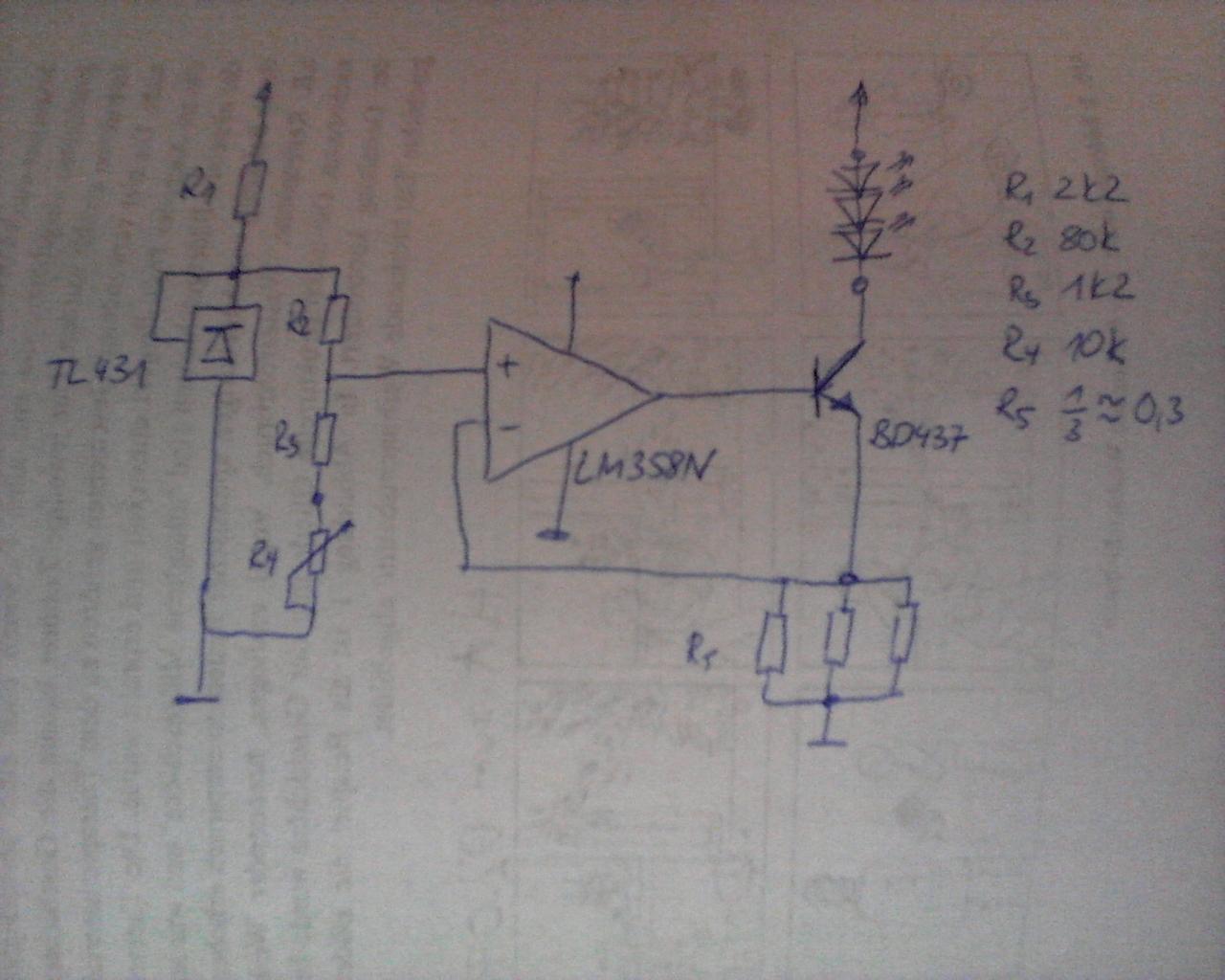

von Peter (Gast)
Vielen Dank an alle beteiligten.
Die Schaltung funktioniert und die LED leuchtet. Ich kann den Strom
mittels Poti nun von 105mA bis 700mA steuern.
Habe als Referenzspannung auf einen Tl431 zurückgegriffen. Musste
ohnehin zu Conrad für die OPV's und hatte die Cent noch über.
Leider wird der Kühlkörper der LED recht warm. Werde da sicherlich
nochmal aufrüsten müssen.
Übrigens habe ich noch keine Dämpfung eingebaut.

von Peter (Gast)
Klar hier ist der aktuelle Schaltplan.
Kann den TL431 nur empfehlen.
Werde bei Zeiten mal mit dem Oszilloskop nachmessen. Gefühlt schwingt da
jedoch nichts.
Ich überlege schon, wie man diese Schaltung möglichst einfach mittels
PWM steuern kann. Spätestens dann werde ich wohl die passenden Bauteile
(wie in MaWins Vorschlag) ermitteln müssen, damit die Quelle schnell
genug regelt.

von Falk B. (falk)
@  Peter (Gast)
Besser ist das.
>Gefühlt schwingt da
>jedoch nichts.
Da fehlt die Frequenzkompensation mittels RC-Glied in der Rückführung
vom Shunt.
>PWM steuern kann.
Einfach per kleinem MOSFET den Sollwerteingang am OPV auf GND ziehen.
von Helmut L. (helmi1)
Da fehlt noch der Widerstand vom OP Ausgang zur Basis.
Die PWM kannst du mit einem Analogschalter ala CD4053 erledigen.

von Peter (Gast)
Ja das sind 2 nette Ideen für die PWM.
Wieso benötigt man einen Basiswiderstand an dieser Stelle? Die Meinung
darüber scheint ja geteilt zu sein.
von Falk B. (falk)
@Peter (Gast)
Kommt drauf an. Er kann im Ernstfall HF-Schwingungen dämpfen.
Weil sonst bei fehlender Last am Kollektor der OP überlastet wird
Beitrag "Re: einstellbare Konstantstromquelle 200mA-1A"
von Falk B. (falk)
@  Helmut Lenzen (helmi1)
Ist richtig, aber nicht der Knackpunkt. Siehe oben.
