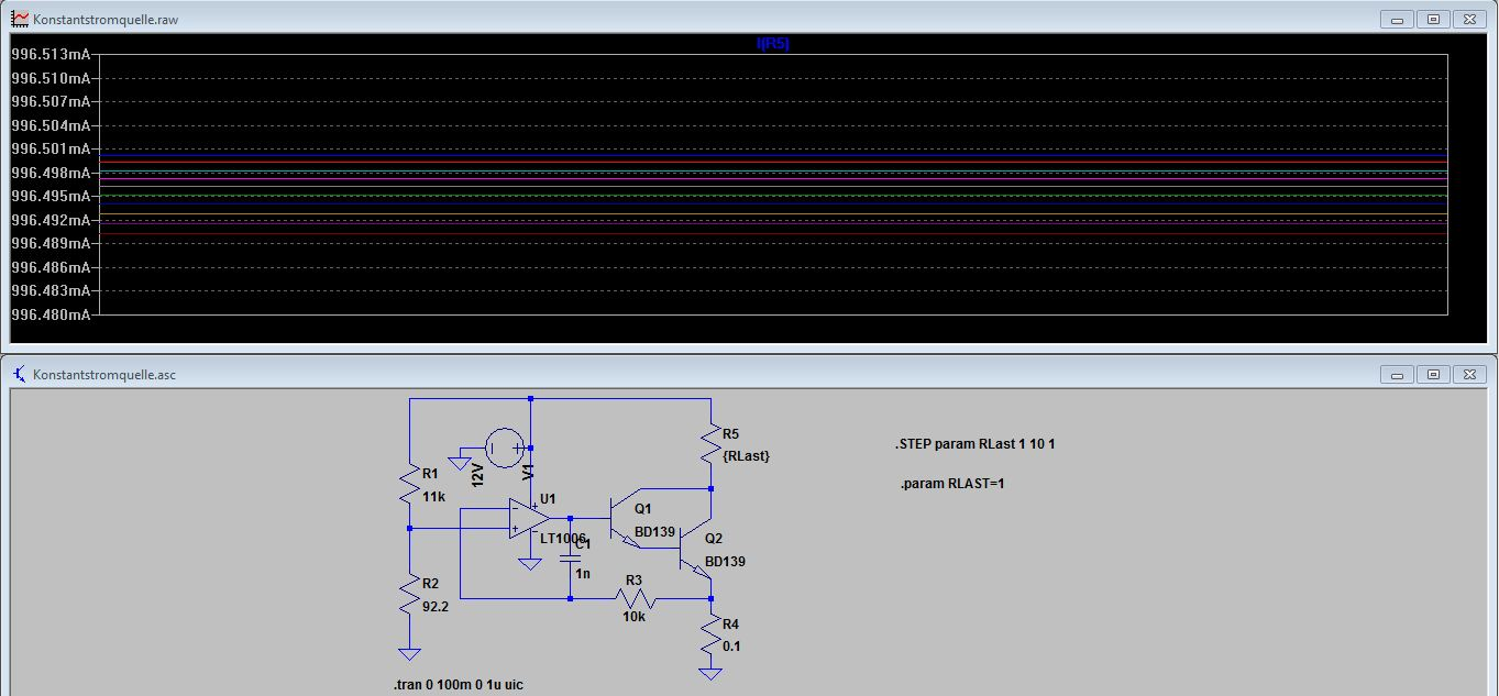

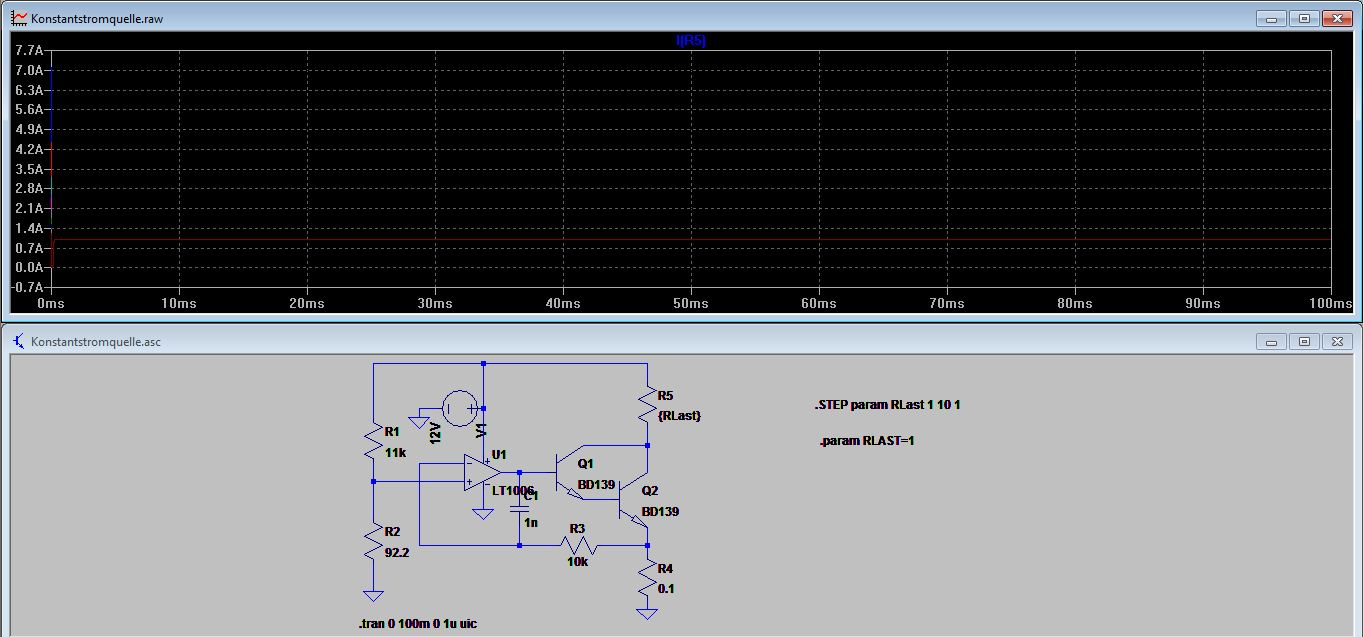

Guten Tag,
Ich bin grad dabei eine einstellbare Konstantstromquelle in Spice zu
entwickeln. In der Simulation hat die Schaltung am Anfang einen
Schlagartigen Stromanstieg sinkt dann auf Null und beginnt dann sich so
zu verhalten wie ich es mir vorgestellt habe.
Nun bin ich mir nich sicher ob der anfängliche Stromimpuls durch die
Simulation bedingt ist und im echten Leben vllt gar nicht existiert.
Wisst ihr vllt was ich da falsch mache ?
Gruß Tobias

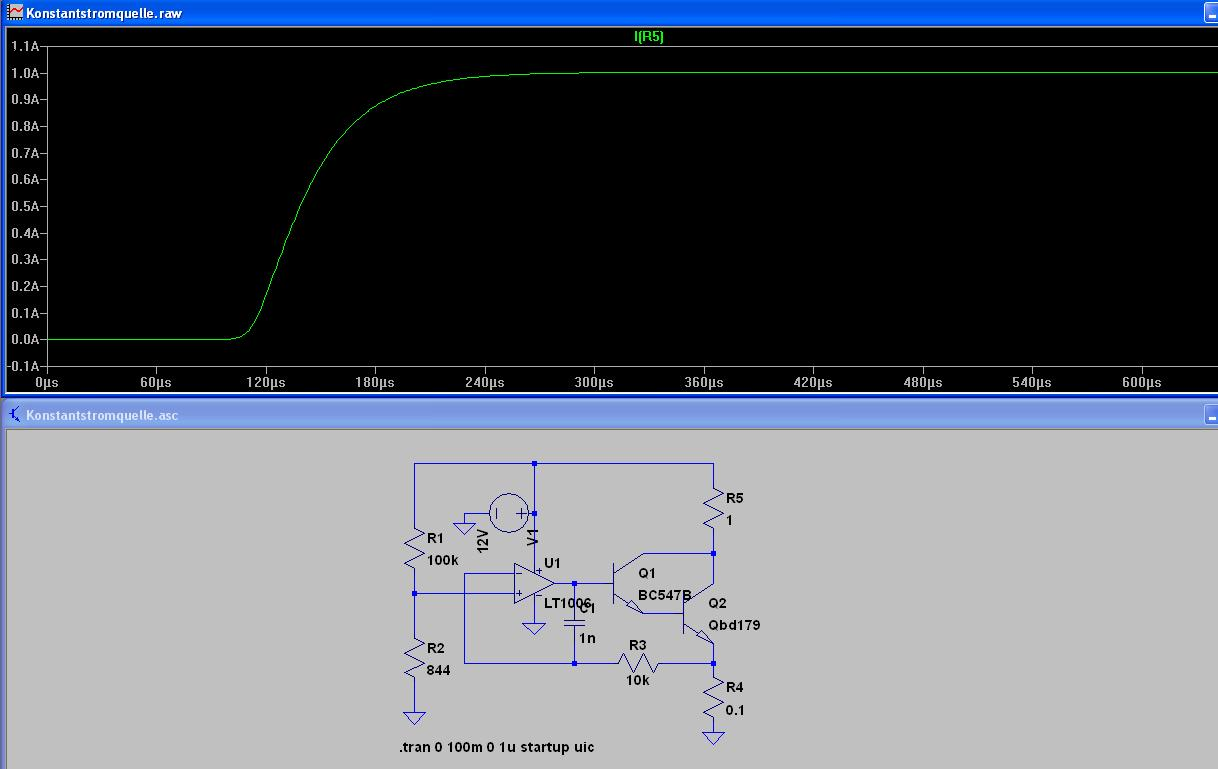

von TM (Gast)
Achja R2 wird später ein Poti in Reihe zu einem Festwiderstand zum
einstellen
von TM (Gast)
Ok hab jetzt einfach mal das Einschalten verzögert und da taucht auch
bei OV am ende eine sehr hoher Strom auf wird also aus irgendeinem Grund
nur in der Simulation sein.
Hat noch jemand Verbesserungsvorschläge zu der Schaltung?
So wie ich das in der Simulation sehe scheint das recht gut zu
funktionieren und nichts ueberzuschwingen.
Gruß Tobias
von Ottmar K. (wil1)
Hallo TM
Zu der Stromspitze: Die dauert ja nur  picosekunden, also rein
theoretischer Bereich.
Wenn Du schon bei der Transient-Analyse uic verwendest, solltest Du dazu
noch den Start mit bei Spannung 0 wählen. Ohne uic tritt die Spitze
nicht auf.
Ein Darlington BD139/BD139 in der Weise aufgebaut ist praxisfremd. Nimm
lieber einen BC 547 o.ä. zur Versorgung des BD139. Mit der
vorgeschlagenen Variante BC547-BD139 liegt die Gesamtverstärkung um
1000-2000, das ist schon besser und ergibt eine viel bessere Einhaltung
von Iconst und belastet den OPA praktisch nicht mehr.
Der niederohmige Spannungsteiler mit dem unpraktischen Wert von
11k/92.2Ohm ist praxisfremd. Immerhin hat der OPA einen
Eingangswiderstand im MegOhm-Bereich. Als "kOhm" darf da schon hinter
dem oberen Wert stehen. 100k für R1 und ein Poti 1k anstatt R2 dürfte da
eher passen.
mfG Ottmar
von Andrew T. (marsufant)
Einen Widerstand zwischen OPV Ausgang und der Basis des ersten
Transistors sollte man noch spendieren .-)
Der zweite Transistor sollte jedoch kein BD139 sein, da dessen P tot
nicht ausreicht wenn I=1A und R Last --> 0 geht.
Der T raucht dann schlicht ab.

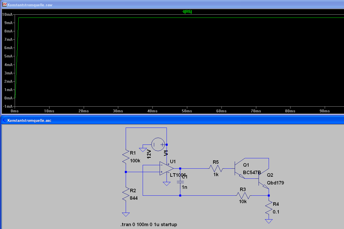

von TM (Gast)
Guten Tag,
Habe nun einen BC547 welcher einen BD179 treibt. Auch der
Spannungsteiler ist nun hochohmiger. R2 ist das 1k Poti.
.startup und .uic sind nun mit drin.

von Helmut L. (helmi1)
TM schrieb:
> Warum noch unbedingt der Basisvorwiderstand ?
Weil dir sonst der OP ueberlastet wird. Wenn keine Last am Kollektor
dran haengt hast du einen hohen Basisstrom. Dein OP will ja am
Emitterwiderstand die Spannung einstellen, dass kann er aber nur wenn
auch genuegend Laststrom fliessen kann. Ohne Last am Kollektor geht das
aber nicht. Die folge der OP will bis an die obere Versorgungspannung
aufsteuern. Das kann er aber nicht weil die beiden Basis-Emitterstrecken
das mit ihrern max. 1.4V verhindern. Also fliest damit in die Basis ein
sehr grosser Strom der eventuell deinen OP + Transistoren zerstoren
kann. Deshalb muss da ein Basisvorwiderstand rein.
Den Dimensioniert man so das bei vollen Spannungshub der maximale Strom
nicht ueberschritten wird.
Vorwiderstand:
Iout des 1006 ist max 20mA. Ub = 12V Iconst = 1A Rechne mal:
12V - Ube T1 - Ube T2 - 0,1V U R4 = 10,5V.
Angenommen der OPA muss seinen Ausgang für Iconst 1A voll gegen 12V
steuern, dann sollte Rv mindestens 10,5V/0,002A=525R sein. Ich würde da
einfach mal 1k als Wert verwenden.
Ptot: 12,5W ist die obere Grenze bei richtig großem Kühlkörper. Ohne KK
schafft der BD 139 nicht mehr als 1,25W. Bei RLast 0,1 Ohm liegen volle
11,8V über dem BD 139!
Bei einem Rth Junction-Ambient von 100°C/W köchelt der BD139 bei 1,25W
bei 125°C. Da empfiehlt es sich schon mal diese Seite anzuschauen:
[http://www.mikrocontroller.net/articles/K%C3%BChlk%C3%B6rper]
mfG Ottmar

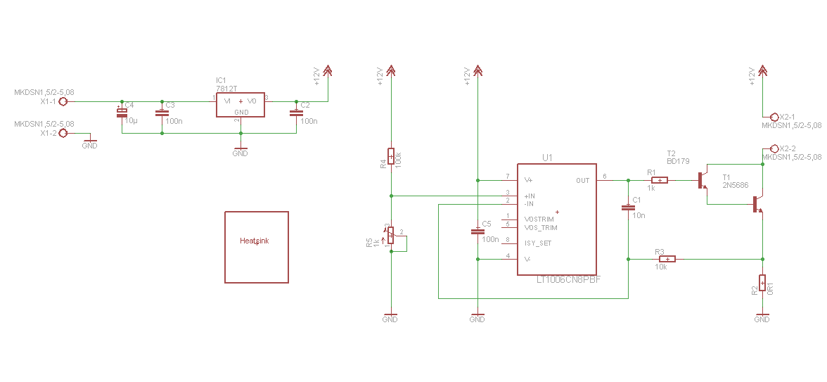

von TM (Gast)
Guten Tag,
Das mit dem Basiswiderstand hab ich verstanden habe nun mal ein 1k Ohm
Widerstand vor die Basis geschaltet. So wird der Basistrom auf ca. 10mA
begrentzt.
Anbei das ganze in Spice.
Gruss Tobias

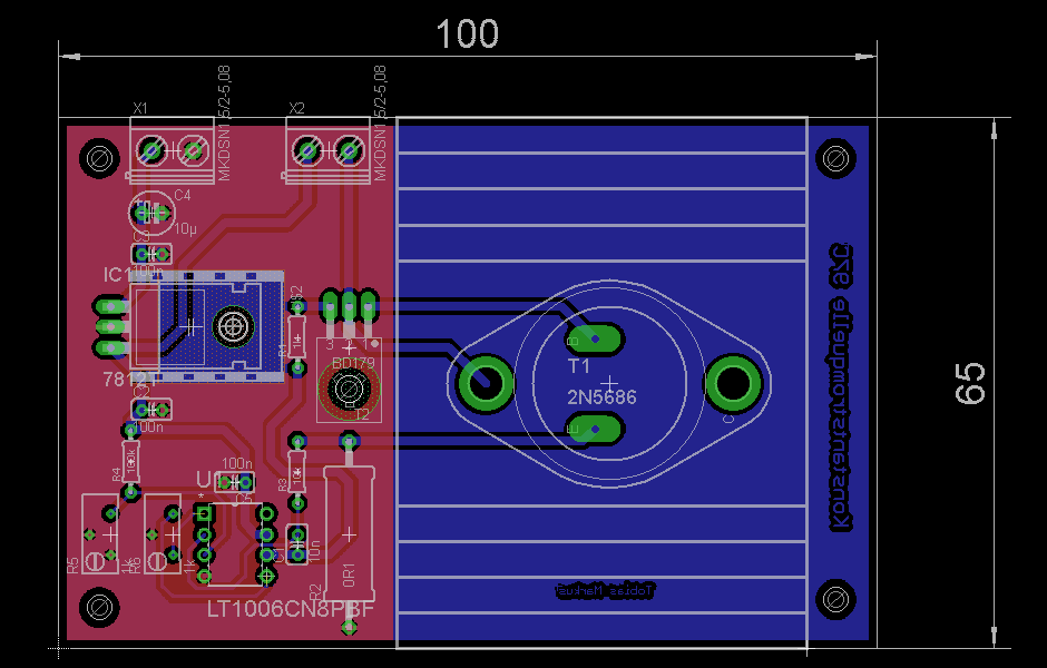

P.S. Warum hängst Du Dein *ASC-File nicht an Deinen Beitrag als Anlage?
Dann braucht man Deinen Schaltplan nicht erst umständlich in LTSpice neu
zu konstruieren!

von TM (Gast)
So kurze Zusammenfassung geplant ist nun den 2N5686 zusammen mit dem
oben genannten 3,3ºC/W Kuehler zu nehmen damit waere ich bei 1A Ausgang
der Konstantstromquelle bei 12W Verlust.
Also:
((3,3ºC/W(Kuehler)+0,584ºC/W(Rjc)+0,5ºC/W(Glimmer))*12V)+30ºC=82,6ºC
Ausserdem hab ich wie gewuenscht mal die .asc file angehaengt und die
Modelle der beiden Transistoren.
Wird diese Art von Konstantstromquelle ueberhaupt eingesetzt wenn es zu
noch hoeheren Ausgangsstroemen kommt, mit aktivier Kuehlung? Oder
Verwendet man dieses Prinzip dann einfach nicht mehr?
Gruss Tobias

von TM (Gast)
So habe das ganze mal in einem Schaltplan und Board gepackt.
Kann ich bei dem LT1006 den Offsetabgleich unbeschaltet lassen ?
Gruß Tobias
von Falk B. (falk)
@TM (Gast)
Ja, bei elektronischen Lasten, die schnell regeln müssen
(Mikrosekunden).
von M. K. (sylaina)
Ja, kannst du. Würd aber die Beschaltung zumindest optional (also im
Layout) vorsehen.

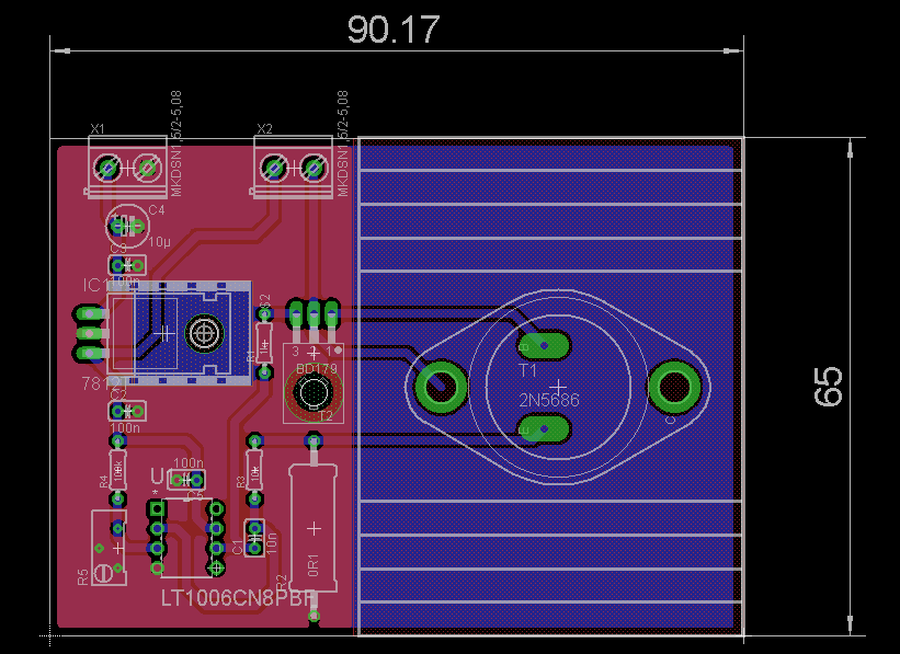

von TM (Gast)
Tag,
So ich habe nochmal das Poti zum Nullabgleich (R6) optional hinzugefügt.
Auch Befestigungslöcher sind noch hinzugekommen.
Gruß Tobias
