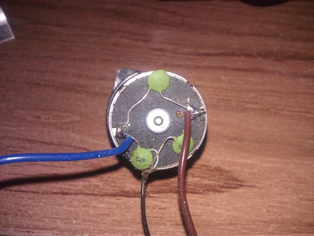

> Und einen aus einem alten RC Auto:
> http://www.amazon.de/dp/B003VDJ3CE
> Der hat 3 Drähte (blau,braun und schwarz)
> Mehr kann ich zu dem leider nicht sagen.
Doch, ein Bild hochladen hätte mehr geholfen, als der Amazon-Link.
> Der zweite könnte sogar ein BrushlessMotor sein(wegen den 3 drähten)
> aber sowas gutes im billigen Spielzeug?
Könnte sein, kann man aber nicht sicher sagen.

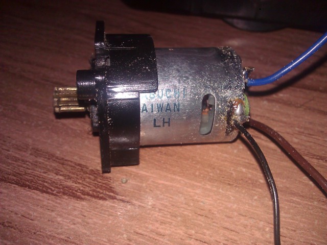

Der war eingebaut aber wenn du mir schon so nett hilfst, bau ich ihn
gern aus :-)
Siehe Anhang.
Gast #2736624
Danke :-)
M. B. schrieb:
> Die dicken Drähte sind Plus und Minus, der Dünne auf Masse für die
> Entstörung (oder weglassen...)
Das ja einfach :-). Der kleine läuft Prima.
