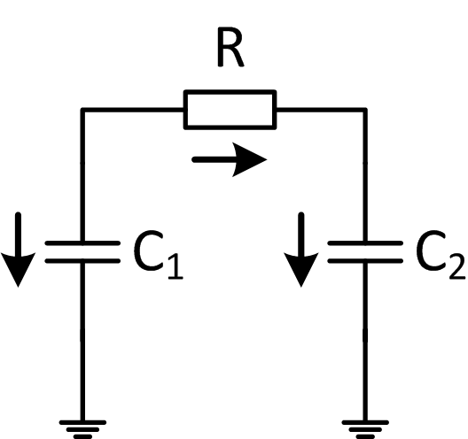

im Moment strauchel ich ein wenig mit dem ET-Klassier: das Laden eines
leeren Kondensators mit einem Geladenen. Im Anhang ist das Schaltbild zu
finden.
Zu meinem Lösungsweg:
-> Maschensatz aufstellen
-> mit d/dt beide seiten multiplizieren
-> d/dt * uc(t) = 1/C * ic(t) einsetzen
Dies ergibt folgende DGL:
Diese gelöst und mit der Startbedingung für t=0 versehen ic(t=0) = (uc1
- uc2)/R ergibt:
Nun möchte ich aber den Spannungsverlauf an meinem geladenen Kondensator
erfahen, daher integriere ich den Stromfluss nochmals über die Zeit auf
und ziehe dies von der Spannung über dem Kondensator ab
Diese Gleichung gelöst ergibt:
Nun zu meinen Fragen, ist der Lösungsweg soweit erstmal richtig? Mir
kommt nämlich der Spannungsverlauf am Kondnesator merkwürdig vor. Sobald
ich C2 = C1 annehme läuft die Gleichung gegen unendlich.
Vielen Dank für die Antwort!
vg
andreas
Uc1(t) = i(t)*R + Uc2(t)
Uc10 - 1/C1*Integral(i(t))dt = i(t)*R + 1/C2*Integral(i(t))dt
-1/C1*i(t) = R*di(t)/dt + 1/C2*i(t)
(1/C1+1/C2)*i(t) + R*di(t)/dt = 0
C12 = C1*C2/(C1+C2) entspricht übrigens der Kapazität der
Reihenschaltung
1/(R*C12)*i(t) + di(t)/dt) = 0
i(t) = i0*e^(-t/(R*C12))
