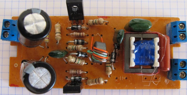

Hab hier eine elektron. Vorschaltgerät einer fast neuen 18W
Leuchtstofflampe zum reparieren.
Die Bauteile machen alle einen guten Eindruck, nichts riecht verschmort,
die Dioden 1N4007 haben wie sie sollen ca 0,6V Sperrspannung. Die
Transistoren sind allerdings merkwürdig: Das Datenblatt sagt es seien
Fairchild KSE13003 Hochspannungs-Transistoren im TO-126 Gehäuse mit der
Bezeichnung links: Emitter. Mitte und rechts sind nicht angegeben.
Layout-Fehler? Auch stimmt der Aufdruck auf dem Bauteil nicht genau mit
der Herstellercodierung ( Datenblatt von 2008) überein.
Meinem Diodentester nach sind die Anschlüsse im Vergleich zum Datenblatt
genau spiegelverkehrt. Die Diodenspg. liegt bei 0,65V - allerdings liegt
zwischen C-E in beide Richtungen fast ein Kurzschluß vor - was
eigentlich keinen Sinn macht(?).
Zwischen dem Ferritkern und der Drossel befindet siche eine Diode und
ein unbekanntes Bauteil, der Platinenaufdruck symbolisiert zwei
entgegengerichtete, gegenüberstehende Dreiecke - ein Diac?
Wenn ich die Schaltung an 230V anschließe messe ich 4V AC bzw ca 1V DC
an den Klemmen der Röhrensockel. Ich vermute, es sollte eine hohe
gepulste Gleichspannung rauskommen(?).
 Alles ziemlich dubios.

Du vermisst die Bauteile also in der Schaltung?
Ich würde die Diode und die Transistoren mal zumindest einseitig
auslöten und es dann nochmal mit dem Messen probieren.
mfg mf
PS: Zeig 'mal die Rückseite und/oder nimm mal die Schaltung auf und
stell das auch hier rein. Ich kann dir auch die Oberseite einer
Lochrasterplatine zeigen, aber ohne den Fädeldrahtverhau unten kann man
nichts über die Funktionsweise der Schaltung sagen.

Hallo
Wenn dis Schaltung mal funktioniert hat, dann sind die Transistoren
sicher richtig eingebaut. Die Schaltung ist oft eine
Transistorhalbbrücke. Die Elkos machen die andere Hälfte. Die Drossel
wird der Steuertrafo für die Transistoren sein. Ist üblicherweise eine
Stromsteuerung. Eine Wicklung im Lastkreis und die anderen 2 an den
Transistoren. Der Diac wird oft verwendet um die Schwingung der
Schaltung an zu stoßen.
Wenn du mißt dann mit Röhre! Die Klemmen speisen die Heizung der Röhre.
Das hohe Potential liegt zwischen den Klemmblöcken.
Die Schaltung schwingt auch nur mit einer Last an, wegen der
Stromsteuerung.

Ich bin hier gerade in Spanien, mit begrenzten Mitteln... die Schaltung
gehört zu einer Lampe die ich mit Preisnachlass neu gekauft habe, sie
hat leichte Benutzungsspuren - mehr weiß ich nicht.
So etwas habe ich fast vermutet. Habe eine zweite Röhre aber die macht
auch keinen Mucks.
Andererseits - wären die Transistoren tatsächlich falsch herum
eingelötet, hätte es sie wahrscheinlich längst frittiert.
Die Rückseite der Platine sieht aus als wäre sie von einem
regierungsfeindlichen chinesischen Oppositionellen im Gefängnis gelötet
worden... hm.
Werde mal weiterprüfen.

Joachim ... schrieb:
>>http://www.pavouk.org/hw/lamp/en_index.html
> Danke!
> Die zweite Schaltung scheint ziemlich genau meinem Aufbau zu
> entsprechen.
Dann schau dir genau C6 und C3 an, die gehen sehr gerne mal kaputt. Oft
sind sie auch richtig schön verschmort, das scheint bei dir aber nicht
der Fall zu sein. Guck auf jeden Fall, ob sie Risse oder so haben.
