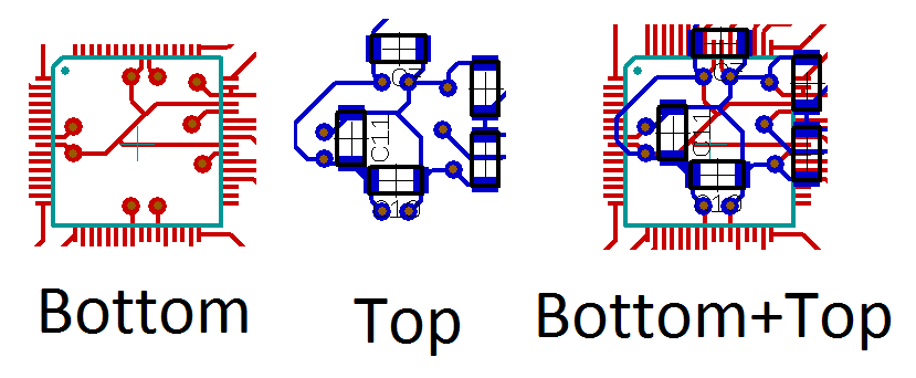

Hallo zusammen. Ich hab da mal eine Frage bezüglich der Kondensatoren
für die Versorgungsspannung.
Ich habe einen PIC18F87K22 im TQFP80 Gehäuse. Dieser besitzt jeweils an
den 4 Seiten ein Vdd und Vss Pin. Zusätzlich gibt es noch einen AVdd und
AVss Pin. Sprich, mein aktueller Schaltplan sieht so aus, dass an den 5
Vdd Pins 5V sind und an den 5 Vss Pins Masse ist, jeweils mit einem
100nF SMD-Kondensator. Jetzt ist dieser PIC aber ziemlich belegt und da
der Pitch nur 0.5mm ist, kann man da nicht so ohne weiteres einen 100nF
Kondensator daneben platzieren, ohne die anderen Leiterbahnen extrem
auseinander zu legen. Ich hab das schonmal so gemacht, dass ich mit den
Leiterbahnen nach innen gegangen bin, mit Vias auf die Oberseite und bin

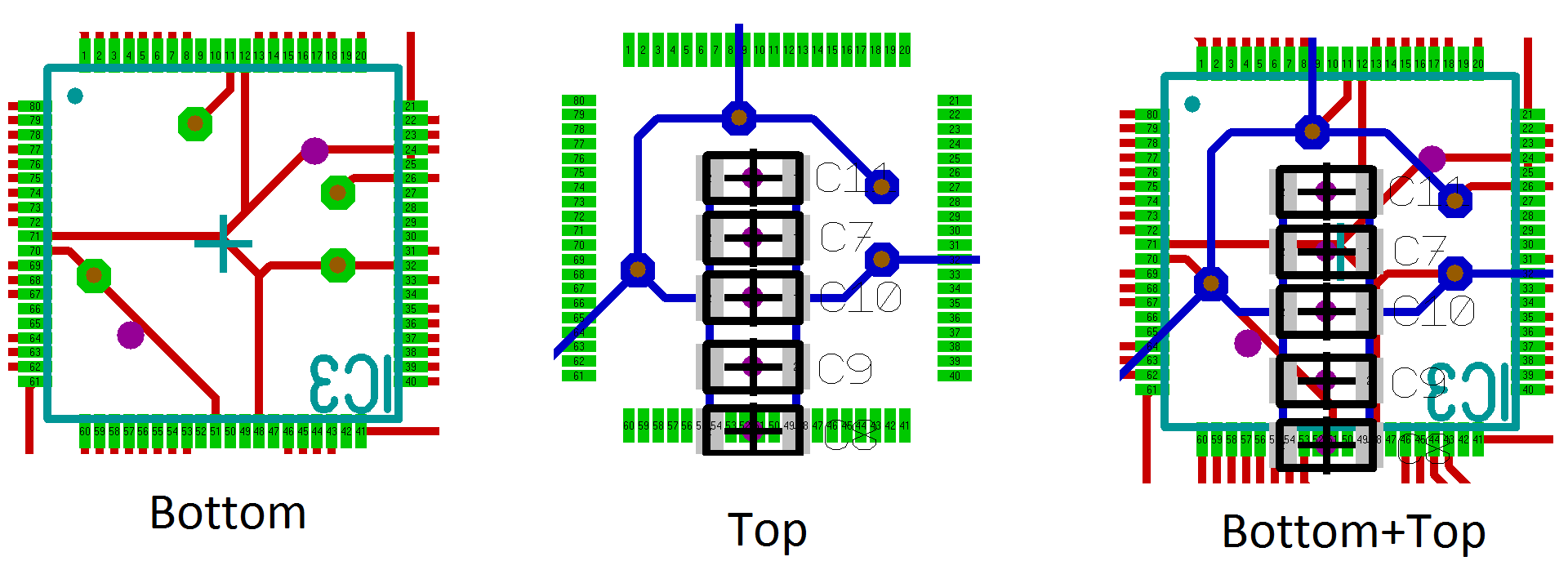

dort an die Kondensatoren gegangen. Jetzt stell ich mir nur die Frage,
ob man das wirklich so streng machen sollte/muss, also die Leitungen so
kurz wie überhaupt möglich und ein Kondensator an ein Pin-Paar. Man
könnte ja auch z.B. unten alle Vdd's verbinden, oben alle GND und dann
alle 4 Kondensatoren nebeneinander legen und Verbinden. Wie macht ihr
das?
Ich hab das was ich meine mal als Anhang angefügt.

von Falk B. (falk)
@  Michael Skropski (rbs_phoenix)
Ist OK.
Nach Möglichkeit sollte man das machen, auch wenn es nicht immer
wirklich streng nötig ist.
> Man
>das?
Naja, dadurch hast du aber etwas mehr Intuktivität, weil alles über
weniger Vias und Leitungen geht und die Leitungen etwas länger sind.
Praktisch spielt das bei diesem, eher gemütlichen IC aber keine Rolle,
der Unterschied ist kaum messbar.
>Brauch ich für die AVdd/AVss auch den 100nF Kondensator? Oder muss ich
>da überhaupt 5V anlegen?
Wahrscheinlich schon.
> Denn ich nutze lediglich 1xSPI, 1xPWM und sonst
> nur normale IOs, sprich keine analogen Module wie einen ADC oder so.
Machnmal werden aber auch die IOs des Ports mit versort, welche am ADC
hängen, auch wenn sie nur digitla arbeiten. Hier zu sparen bringt nix,
nur potentiellen Ärger.

von Frank K. (fchk)
> das?
Normal lautet die Regel: Pro Pin ein Via, und die Kondensatoren so dicht
wie möglich an das Vcc/Gnd-Paar. Bei realen Layouts muss an da natürlich
ab und an Kompromisse machen. Wenn der Platz eng wird, nehme ich gerne
0402-Kondensatoren. Die sind auch hf-technisch etwas besser.
> Eine andere Frage wäre noch:
ja.

von Michael S. (rbs_phoenix)
Das sind 1206 Kondensatoren. Kleinere wären in diesem Fall etwas besser,
nur hab ich von den anderen noch etliche. Zudem hab ich bisher mit nem
15€ Lötkolben gelötet und da gehen solche einfach besser als so kleine
Teile. Jetzt will ich es mal probieren mit Ofen und Lötpaste.
Zu aller erst: Ich hab PCB-Design (noch) nicht gelernt sondern mir
soweit selbst beigebracht.
Ich route meist so, dass ich erstmal alle Teile drauf mache und nach und
nach die ganzen vielen Datenleitungen, möglichst auf eine Seite mache.
Danach kommen die Leitungen, die an mehrere Bauteile gehen (Versorung
und Busse). Diese kommen dann bevorzugt auf die andere Seite. Jetzt hab
ich das auch so gemacht, dass ich im Schaltplan an den PIC nur die 3
SPI-Leitungen, Vdd/Vss und 1xPWM gelegt habe. Die restlichen Bauteile
hab ich im Layout so gut wie möglich drumrum gelegt und dann geguckt, an
welche Pins (normale IOs) die Leitungen am besten kommen. Dann im
Schaltplan die Signale an den PIC angeschlossen und so hab ich sehr
passende Leiterbahnen. Bei denen ist es ja egal, wo ich die anschließe.
Um z.B. den CS1 auf Masse zu ziehen, ist es ja egal, ob ich RB2 oder RJ4
auf 0 setze. Ich hab vorher meist von anfang an die Pins verbunden und
es war ein Chaos. Dann mit der Technik hatte ich dann 60-70% der Vias
gespart. Das gleiche mit Treiber wie den ULN2003 o.ä.
von friedrich (Gast)
Hallo Michael,
wenn ich wenig Platz habe gehe ich ein bischen weiter weg mit den
Kondensatoren, mache aber die VCC Zueltung zum Kondensator etwas dicker
(0,5mm oder größer). Oder ich stelle den Kondensator senkrecht zum
Gehäuse (TQFP), gehe von unten an den VCC-Pin mit Via hoch und dann zum
Kondensator. Die GND Verbindung gent dann auf der abgewandten Seite an
eine Massefläche (Ähnlich wie im Bild dort jedoch ein Widerstand).
