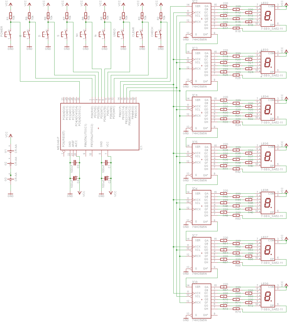

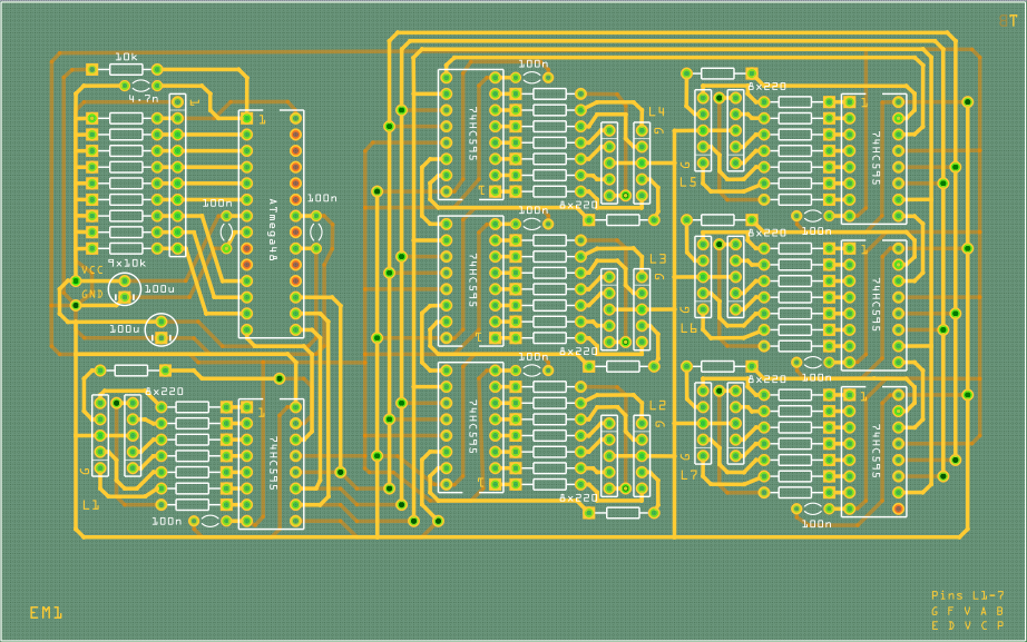

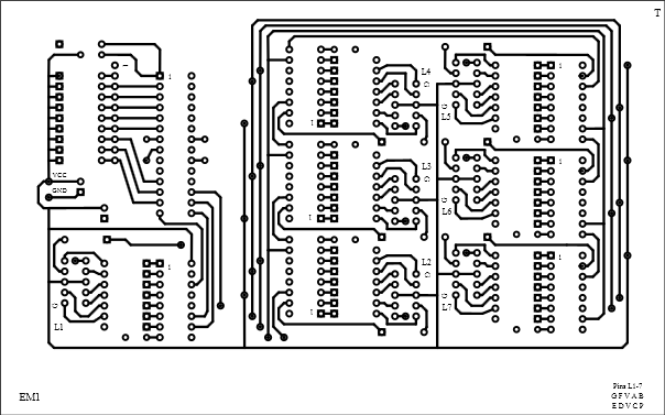

Zeit für mein erstes Platinen-Layout! Darf ich von euch Profis bitte
hören, was ich besser machen könnte bevor ich mich ans Eingemachte wage?
Den zugehörigen Schaltplan habe ich bereits in einem anderen Thread [1]
zur Diskussion gestellt, er findet sich hier aber nochmals als
Schnellreferenz.
Die Bilder zeigen:
(1) Die Platine im Designmodus mitsamt Bestückung
(2) Das Kupfer der Top-Seite (noch ohne Groundfill wegen
Übersichtlichkeit)
(3) Bottom-Seite
(4) Schaltplan (noch ohne Reset-Beschaltung und ohne Abblock-C an den 7
ICs)
*Kurz zum Design:*
Die Platine hat die Masse 160x100mm.
Oben links, links vom ATmega48, befindet sich eine Stiftleiste mit 1x10
Pins. Die Idee ist, von dort ein Flachbandkabel zu den 9 Buttons der
Frontplatte zu ziehen, plus GND an Pin 1.
Mitte links, bezeichnet mit VCC und GND, sind zwei Pads für den
Batteriehalter.
Darunter ist das erste der 7 Schieberegister. Hinter den Widerständen
verbinde ich die zwei 5-Pin-Leisten wieder über Flachbandkabel direkt
mit den entsprechenden 5-Pin-Reihen der 7-Segment-Anzeige. Die
Pin-Belegung der zwei 5-Pin-Reihen ist unten rechts auf dem Layout
aufgedruckt und im Layout zur Orientierung mit einem G markiert.
Der Rest ist das Kaskadieren an die übrigen 6 Schieberegister nach
gleichem Schema: erst nach rechts, dann hoch, rechts und wieder runter.
*Meine Fragen:*
Gibt es Dinge, die in meinem Platinen-Layout ein Verbrechen darstellen
und die ich wirklich besser korrigieren sollte?
Ich habe den Thread über Dos und Dont's beim Design gelesen und weiss,
dass ich nicht zu sehr an den Rans raussollte mit meinen Leiterbahnen.
Mangels Erfahrung habe ich allerdings keine Ahnung, was "zu nah am Rand"
konkret bedeutet. Mir ist klar, dass ich links und rechts ein paar
Millimeter brauche, um die Platte letztlich in die Führungen des
Gehäuses einzuschieben, und hinter der Frontplatte brauche ich auch
wenig Platz für das UI. Ist das so vom Platz her OK?
Weitere Fragen fallen mir keine ein, aber ich hoffe auf Antworten auch
auf diese ungefragten Fragen :)
Besten Dank nochmal im voraus!
[1] "Bitte um Beurteilung meines ersten Schaltplans";
Beitrag "Bitte um Beurteilung meines ersten Schaltplans"
Gast #2739577
Willst du sie selber machen ?
Dann solltest du nicht doppelseitig layuoten.
Sondern nur einseitig mit Drahtbrücken.
Wilstt du nicht fliegende verdrahten ?
Dann solltest du vor allem erst mal die Displays mit ihrer benötgten
Position drauf layouten, und die Taster, und den Rest drumrum, denn
sonst bist du am handverdrahten der Displays. Da könntest du gleich den
Rest auch noch auf Lochraster zusammenfädeln.
Brauchst du nur 1 Platine ? Dann reicht Lochraster eh.
Damit ist auch klar, welchen Anspruch die Schaltung an das Layout
stellt: Nämlich keinen. Die ist so langsam, da ist das einzige wichtige
Bauteil der 100nF Abblockkondensator zwischen VCC und GND des uC, denn
nur der ist intern schnell. Und der ist dran. Obwohl man, weil unter dem
uC derzeit keine Leitungen quer laufen, durchaus GND und VCC und AGND
und AVCC auf kurzem Wege verbinden könnte.
OP #2739643
EAGLE schrieb:
> Wenn du schon einen Schaltplan in EAGLE gezeichnet hast, wieso routest
> du daraus nicht gleich die Platine?
Geht nicht bei 160x100mm in Freeware, und da ich (noch) nicht überzeugt
bin von Eagle, und nicht-Überzeugendes nicht kaufen will, sah ich mich
nach anderen Tools um. Verwendet habe ich Fritzing, d.h. deren PCB
Ansicht (der Rest wie Breadboard-Ansicht usw. ist mir egal).
OP #2739690
MaWin schrieb:
Danke für den Beitrag und deine Zeit!
Ja. Ich erhielt eben das Reichelt Belichtungsgerät UV 1 und das Ätzgerät
1. Auf den Entwickler wart ich halt noch. Und ja, ich geh durchaus mit
Respekt an das Ätzen ran.
Ja, gem. Layout reicht eine Platine. Ich stell auch nicht wirklich eine
besondere Anforderung an diese bzgl. Rüttelfestigkeit etc., ich will sie
nicht im Auto mitführen und nicht grosser Hitze oder Kälte aussetzen:
die Box steht im Wohnzimmer und wird nicht daraus entfernt werden.
Dennoch will ich eine saubere Lösung, die könnte, wenn sie müsste :)
Ich hatte bisher aufgrund des Gelesenen immer gemeint, dass der "gehängt
gehört", der nach Stützkondensatoren weiterroutet. Das wäre dann hier
nicht der Fall?
Eine weitere Frage: ich habe bewusst vermieden, auf der Top-Seite eines
IC eine Leiterbahn einzufügen. Ist das überflüssig und das geht
durchaus?
Letzte Frage: Was mach ich am gescheitesten mit dem letzten Pin (QH8*)
von L7? Leer lassen wie im Bild?
Gast #2739794
> auf der Top-Seite eines IC eine Leiterbahn einzufügen.
Du hättest ganz vermeiden sollen, auf der Top-Seite Leiterbahnen zu
haben.
> Ich erhielt eben das Reichelt* Belichtungsgerät UV 1 und das Ätzgerät 1
Mit den Geräten kann man nicht durchkontaktieren.
Leiterbahnen auf der Oberseite nützen dir also nichts.
Du kannst höchstens bei Bauteilen mit Anschlussdrähten (Widerständen)
den Draht auch von oben verlöten.
Schon bei IC-Fassungen wird das je nach Modell unmöglich bis schwierig.
Und Vias sind nervig, man will also deren Anzahl reduzieren.
Eine Leitung per Via auf die Oberseite der Platine routen, dann irgendwo
wieder per Via auf die Unterseite, erfordert doppelt so viel Lötarbeit
wie eine Drahtbrücke.
Ich meinte Einzelstück oder 100 identische.
OP #2739902
MaWin schrieb:
Besten Dank für die Antwort!
Mit der Bungart Favorit schon. Ich übe bereits damit :)
(Sorry dass ich das hier nicht nochmals erwähnte, im erwähnten anderen
Thread tat ich das.)
Ich habe versucht, die Anzahl der Vias zu reduzieren. Dieses Layout ist
bereits mein dritter Versuch, mit weniger als zuvor. Ich hätte es
offenbar sicherlich besser machen können, doch wo? Ich bin für jeden
Tipp dankbar.
Oh. Das ist ein Einzelstück für Zuhause, nichts Kommerzielles oder so.
Da es fürs Hobby ist, darf es ruhig etwas Zeit erfordern (aber nicht
unbedingt 20 Versuche) :)
