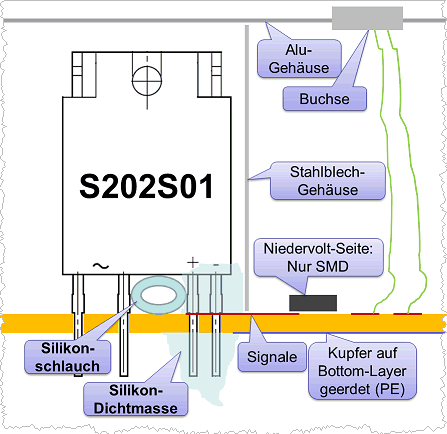

Ich kenne kein Beispiel und habe meine Gedanken mal in der Zeichnung
(s.o.) zusammengefaßt:
Die Niedervolt-Seite (rechts) ist geschützt unter einem geerdeten
Stahlblech-Gehäuse, eins wie man es auch für die HF-Abschirmung auf
Platinen nimmt. Damit ist die Oberseite der Platine geschützt.
Damit auch die Platine ein sicherer Isolator ist, gibt es auf der
Niedervolt-Seite keine Durchkontaktierungen und das Kupfer ist auf der
Bottom-Seite geerdet (mit PE verbunden). Anschlüsse, wie die Drähte zur
Anschlussbuchse (grün), sind auch nur auf der geschützten Oberseite
aufgelötet. Das äüßere Alu-Gehäuse ist natürlich auch mit PE verbunden.
Irgendwie müssen ja nun die Signale für die Optokoppler-Eingänge
angeschlossen werden. Mein Gedanke: Ich schütze die mit Silikonmasse
(sowas vom Baumarkt, wie an der Dusche) vor ggf. herumfliegenden
Metallteilen. Ein Silikonschlauch, der leicht plattgedrückt unter den
Halbleiterrelais verläuft, trennt an den Stellen unterm Gehäuse, wo man
mit der Silikonmasse nicht so recht hin kommt.
Ich bracuhe vier Halbleiterrelais und wollte die stehend hintereinander
mit einer 3mm-Gewindestange verbinden und damit gegen abbrechen
(Dauerbruch durch Erschütterung) sichern.
Mein erster Gedanke war, ins innere Stahlblech-Gehäuse Schlitze zu
machen, so dass sich die Halbleiterrelais halb im Niedervolt-Bereich und
halb im 230V-Bereich befinden. Aber das ist mir bei einer Kleinauflage
von 3 - 10 Stück schon zu viel Handarbeit.
BTW: Das S202S01 hat zwar kein VDE-Zertifikat, aber die Frage gilt
natürlich grudsätzlich auch für zertifizierte Halbleiterrelais.
Mit Google habe ich das hier für 15€ im Bausatz gefunden:
http://www.elv.de/Kleine-Spannung-schaltet-gro%C3%9Fe-Leistung-%E2%80%93-230-V-Schaltinterface-SI-230-2/x.aspx/cid_726/detail_30943
Hier kommen die ohne Stahlblech-Gehäuse und ohne Silikonmasse aus.
Reicht das? Denke ich zu kompliziert?
PS: Ich hoffe, im Forum "Forum: Mechanik, Gehäuse, Werkzeug" bin ich
damit richtig.
PPS: Bitte jetzt keine Antworten wie "Finger weg von sowas". Das ist
wäre keine Lösung.
VG Torsten

Gast #2739063
Das Problem an Silikon:
Bei Oberflächen braucht man einen Abstand von 8mm, während durch die
Luft 4mm reichen (oder sogar 2.5mm, je nach Isolationsklasse und Höhe
etc.)
Mit dem Dazwischenpfuschen macht man sich also mehr Probleme als man
löst.
Wenn die Pins des SSR keine 8mm Kriechstrecke erlauben, fräst man eben
einen 1cm langen 1mm dicken Schlitz in die Leiterplatte zwischen primär
und sekundär.
Gegen Kurzschluss durch Schrauben etc. reicht es, mechanisch zu
verhindern, daß in die Gegend Schrauben hinklötern, das machen andere
durch unterlegen einer isolierenden Kunststoffolie die die Platine NICHT
berührt aber den Abstand klin genug hält, damit eben keine 4mm langen
Teile dazwischenrutschen können.
OP Persönliche Seite #2739093
> Luft 4mm reichen …
> löst.
Mit Epoxidharz vergießen hilft also auch nicht?!
> und sekundär.
Danke für den Tipp. :-)
Der Pinabstand beträgt 7,62mm zwichen den Mittelpunkten. 4mm bekomme ich
hin, 8mm natürlich nicht. Aber 1mm ist demnach ^^ zu wenig. Es würden ja
sogar 4mm dazwischen passen. Also muß ich einen 4mm-Schlitz in die
Leiterplatte machen, richtig?
MaWin schrieb:
> das machen andere
Du meinst sicher die Lötseite. Was ist mit der Bestückungsseite, da wo
ich den Silikonschlauch eingezeichnet hatte? Dort können auch Schrauben
hinklötern.

OP Persönliche Seite #2740066
Hallo!
Wenn man selbt was mit 230V baut, steht man ja schon mit einem Bein im
Gefängnis. Firmen lassen sich die Konstruktion vom TÜV, CE, ... abnehmen
und sind dann auf der sicheren Seite, falls einen Unfall durch
Stromschlag passiert. Und es soll ja auch schon passiert sein, dass
einer vom TÜV auch mal ein Auge zugedrückt hat.
Privat habe ich aber nicht die Möglichkeit, mich derartig abzusichern
(zu teuer), daher müsste das ganze im Zweifelsfall auch einem Gutachten
vor Gericht standhalten. Darum frage ich so intensiv nach :
MaWin schrieb:
> … das machen andere
> berührt aber den Abstand klein genug hält, damit eben keine 4mm langen
Darf Kunststoffolie auf der Lötseite die Lötpins berühren? Wenn am Rand
ein Schlitz (Abstand ^^) ist, wo ein Stückchen einer Litze-Ader durch
paßt, ist das ja auch kein guter Schutz.
Ich tendiere nun zu einer Kunststoffdose, z.B. so eine wie diese:
http://clickbox.de/Kunststoff-Verpackungen/Kunststoffdosen-Rechteckdosen-Klarsichtdosen/Kunststoffdose-93-x-63-x-43.html
Wenn ich den_Deckel der Kunststoffdose auf der Lötseite über die Pins
mache, dann gibt es keine Berührung und keine Schlitze ^^. Das wäre doch
optimal, oder?
> hinklötern.
Auf der Bestückungsseite würde ich dann das Kunststoffdose über die SSRs
stülpen. Oder sehe ich ein Problem, wo keins ist?

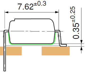

OP Persönliche Seite #2740454
Dass es für den PR36MF21NSZF als eins der wenigen SSRs eine
VDA-Approbation gibt, liegt sicher daran, dass bei dem Gehäuse an der
Oberfläche eine Strecke von mehr als 8mm ^^ eingehalten wurde (grün im
Bild, siehe Anlage). Oder?
Ich habe jetzt nur noch ein Problem: Wie verhindere ich, dass z.B. ein
8mm langes Stückchen von einer Litze-Ader (rot im Bild) unter dem Chip
eine Verbindung herstellen kann?
Eingießen geht nicht ohne HiPot-Test ^^.
Wenn ich in die Fräsnut der Platine nun von unten Silikon spritze, dann
bleiben die 8mm doch erhalten, oder? Die 8mm laufen ja (wie die grüne
Linie) an der Oberfläche entlang, so wie ich das verstanden habe.

Gast #2740467
Normalwerweise wird sie so montiert, daß sie das nicht tut.
> Wie verhindere ich, dass z.B. ein 8mm
Gar nicht. 8mm reicht als Abstand.
Wer 1cm lange Drahtstücke durch die Lüftungschlitze eines Geräts wirft,
muß sich nicht wundern, wenn 230V auf die Buchsen kommt.

Weder der S202S01 ^^ noch der S202S02 (mit Nullspannungsschalter) haben
8mm Kriechstrecke auf der Chip-Oberfläche, grün in der Skizze:
http://www.mikrocontroller.net/attachment/148307/Sharp_I.png
Daher fällt diese IC-Familie in Deutschland mit VDE-Richtlinien
vermutlich ganz aus, richtig?

Ist der mechanische Aufbau denn nun so OK, auch ohne inneres
Stahlblech-Gehäuse ^^ und mit Fräsung unter'm Chip?

Gegen die Fräslinie habe ich gar nichts, aber was hilft sie mir?
Mir geht es darum, ob es (egal ob mit oder ohne Fräslinie) überhaupt
eine Chance gibt, die mit 3,30€ sehr preiswerten S202S02 "sicher" zu
verbauen.
Oder sind die S202S02 wegen des zu kleinen Abstandes (an der Oberfläche
weniger als 8mm, siehe rote Linie) gar nicht sicher verbaubar?
Dann wäre die Antwort auf die Eingangsfrage: "Vergiss es, geht gar
nicht . Nimm ein SSR-Steckrelais von Finder für knapp 10€ oder nimm
ein mechanisches Relais, wenn Dir 10€ zu teuer sind".
