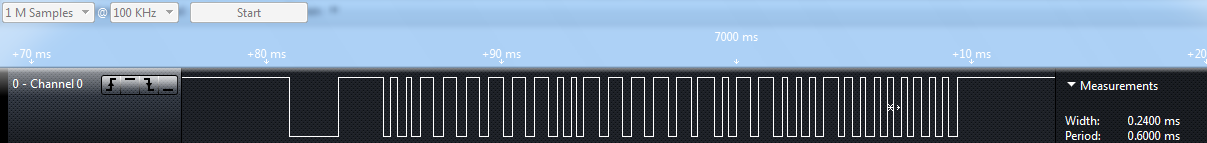

von René B. (reneb)
Das "Protokoll" scheint doch etwas exotisch zu sein. Anscheinend sind
dort 4 Kanäle mit 6 oder 7 Bits aufkodiert. Den Start des Frames
markieren je ein 1ms langer Lo und Hi-Pegel. Dann folgt eine Reihe von
330ms langen Impulsen. Der Abstand zwischen diesen Impulsen scheint dann
660ms für eine 1 und 330ms für ein 0 zu sein.
Ich fummel damit mal ein 4-Kanal Protokoll zusammen. Die Kanalcodierung
für A/B hab ich noch nicht untersucht. Das ist aber kein mir bekanntes
IR-Protokoll.

von René B. (reneb)
Habs gerade ergründet und kann den Heli per AVR fliegen (IR-LED und
einen Port als 36kHz-Quelle). Codebeispiel und Erklärung folgt.
Es ist ein Puls-Distance-Protokoll, zumindest was die Daten angeht.
4Bytes mit 0 (300ms Puls, 300ms Pause) und 1 (300ms Puls, 600ms Pause).
Davon aber nur 3 Bytes "Nutzlast" und da auch nur 7LSBs, das achte ist
immer 0.
Allerdings wird der Start eines Frames durch einen 2ms Puls mit 2ms
Pause eingeleitet.

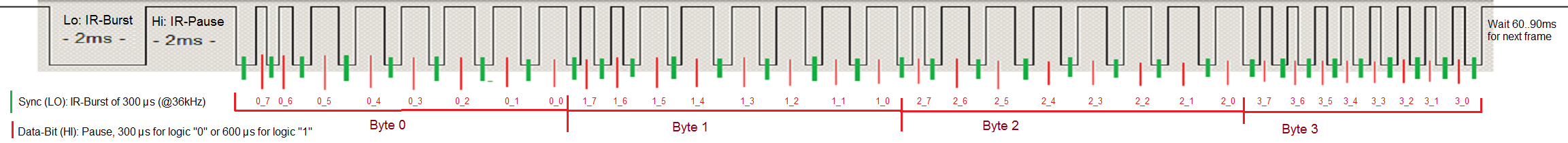

So, das Protokoll ist entschlüsselt und der Nachbau ist sogar besser als
das Original (siehe Byte 3). Ein AVR entschlüsselt das DSC-Signal
(Schülersignal) meiner Spektrum Handfunke und übersetzt es in das
Infrarot-Protokoll. Die Steuerung ist extrem präzise und der kleine Heli
ist mit dieser Steuerung echt ne Wucht.
Anbei einmal das dekodierte Signal, also ohne die 36kHz
Modulationsfrequenz. Im Bild ist ein Hi-Pegel eine Sendepause und ein
Lo-Pegel ein 36kHz IR-Burst. Die Pausen von 60-90ms zwischen den Frames
müssen eingehalten werden, sonst muckt der Heli. IRMP beherrscht das
Protokoll auch, mann muss nur die Puls/Pause-Verhältnisse anpassen.
Start 2ms/2ms, 4Bytes wobei "0" 300µs/300µs und "1" 300µs/600µs sind.
Byte 0: Linksdrehung (0=maximal rechts, 63=neutral, 127=maximal links)
Byte 1: Rückwärts/Vorwärts (0=maximal vorwärts, 63=neutral,
        127=maximal rückwärts)
Byte 2: Hoch/Runter und Kanalwahl (A, B).
        Bei Kanal A ist das MSB=0 (0=aus, 127=max),
        bei Kanal B ist das MSB=1 (128+0=aus, 128+127=max)
Byte 3: Immer 0 (evtl. bei Geräten mit Schussfunktion in Gebrauch?)
Beim letzten Byte ist eigentlich das letzte LSB nicht Teil der
Übertragung. Wahrscheinlich handelt es sich aber um einen
Programmierfehler der iPhone/Android App. Beim Nachbau wird
auch das LSB als "0" übertragen und der Heli kommt damit klar.

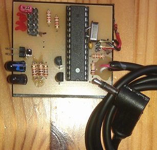

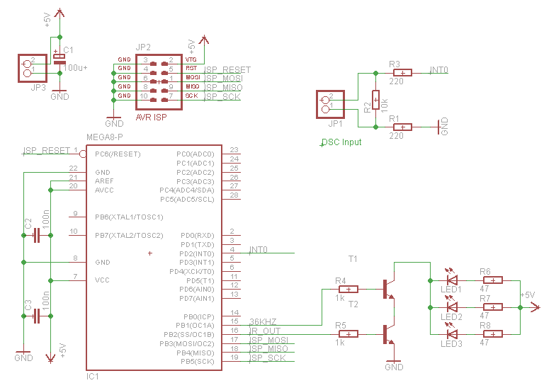

Ich hab mir mit einem stark unterforderten mega8 mal einen Adapter
zusammengefummelt. Dieser läuft aber mit einem 7,3732MHz-Quarz (nicht
wie im Schaltplan mit den internen 8MHz). Wer die internen 8MHz benutzen
möchte, muss die Flags für den Timer anpassen. Schaltplan und main.c
liegen bei. Ist ne quick'n'dirty-Implementation, aber mehr wollte ich ja

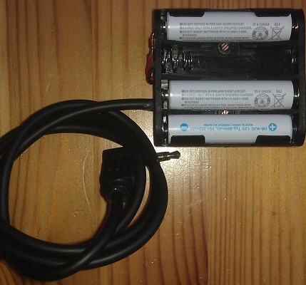

auch nicht. Versorgung erfolgt durch 4 leicht entladenen Akkus mit
Schottky in Reihe. Natürlich kann man auch ne ordentliche stabilisierte
Versorgung mit 7805/LF50CV oder Schaltreglern bauen.
