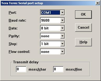

Gast #198979
Ja. Die Konfiguration der seriellen Schnittstelle macht man einmal, oder
so oft, bis sie stimmt. Danach interessiert sie nicht mehr und muss vom
Terminalprogramm nicht permanent dargestellt werden - jedenfalls nicht
so, daß sie genausoviel Platz wegnimmt wie das eigentliche
Terminalfenster.
Das Konzept, für derlei Konfigurationsoptionen einen Dialog zu
verwenden, ist nicht gänzlich unbekannt und wird von ernstzunehmender
Sotware auch genutzt.
Für die Auswahl der Schnittstellen bietet sich eine Drop-Down-Combobox
an, die belegt immer gleich viel Platz, egal, wieviele Schnittstellen
da nun drin genannt werden.
Das gleiche Konzept dient sich auch für die anderen Parameter wie
Baudrate etc. an.
Anbei ein Screenshot des Konfigurationsdialoges von Teraterm - ein
übrigens im Sourcecode vorliegendes freies Terminalprogramm.
Ja, mir ist klar, daß das etliche der Features von Bray nicht aufweist
- aber das Grundkonzept, wie ein Programm auszusehen hat, wird hier
deutlich besser umgesetzt.
Es gibt schließlich auch für Windows "User Interface Guidelines".
(Der Screenshot verrät, daß auch Teraterm sich nicht daran hält; in
Dialogen ist seit Windows 95 eine andere nichtfette Schrift zu
verwenden)
