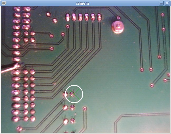

Hallo zusammen.
In einem Thread hier¹ ist ein kleines Python-Programm entstanden, das
ein Live-Videobild darstellt und ein Fadenkreuz einblendet, das mit
Mausklick positioniert werden kann. Ein beliebiger Tastendruck beendet
das Programm.
Vorraussetzungen:
 * halbwegs aktuelles Linux mit den installierten Packages
   (Ubuntu, Debian etc.):
    * python-opencv
    * numpy
 * Eine Videoquelle, die mit V4L2 funktioniert.
   Logitech Quickcam Express² und Playstation Eye³ tun das bei mir
   (Ubuntu 10.10), eine noname-Webcam nicht.
Vielleicht hilft es ja jemandem beim Bohren, viel mehr Arbeit
reinstecken werde ich mangels Eigenbedarf nicht.
Grüße,
Tom
