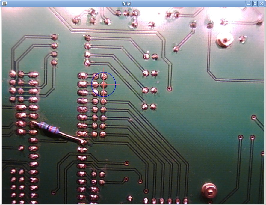

ich habe kürzlich einen Proxxon-Bohrständer um eine Videokamera im
Sockel erweitert, um beim Bohren von doppelseitigen Platinen eine
visuelle Navigationshilfe zu haben.
Dabei wird die Platine beim Bohren von unten mit der Kamera betrachtet
und das Bild dann auf einem Bildschirm wiedergegeben. Das klappt soweit
sehr gut.
Mein Problem ist nun, dass das aufgenommene Bild 1. vertikal gespiegelt
werden muss und 2. ich gerne eine Zielhilfe in Form eines Kreuzes, eines
Kreises o.ä. hätte. Diese Zielhilfe soll auf die Bohrerspitze zentiert
werden können und fortan zum anpeilen der Bohrstellen dienen.
Als einfachste Lösung würde ich gerne zunächst die Videodaten im PC
bearbeiten lassen, nur leider finde ich kein Tool, mit dem die
Videodaten direkt von der Kamera aufgenommen und in Echtzeit mit der
Spiegelung und dem Overlay versehen werden können.

der Tipp mit VLC war sehr hilfreich. Das Programm weist in der Tat ein
paar sehr nützliche Echtzeiteffekte auf, die direkt auf das Kamerabild
angewendet werden können.
Ich habe VLC 1.1.9 unter Linux mit zwei Grabberkarten getestet.
Geometrische Bildtransformationen sind möglich sowie das Einblenden
eines Logos inkl. Transparenz des Logo-Hintergrundes.
Die Latenz konnte nach einigen Versuchen gut reduziert werden, so dass
nur noch ein minimaler zeitlicher Versatz existiert, der zwar merklich,
aber kaum störend ist.
Somit ist das Problem mit dieser Kombination durchaus lösbar.

Gast #2730518
Frank schrieb:
> Sowas kann man eigentlich mit wenig Mühe klassisch "ausprogrammieren",
> z.B. in VB, Delphi oder RealBasic ...
habe eben kurz ein OpenCV-Code-Beispiel angepasst (deshalb in C) ohne
Anspruch auf Perfektion. Meine Webcam taucht einfach als /dev/video0
auf, damit funktioniert es einfach so.
Grüße
Tom

#2730636
Hallo mike,
als GUI-Bibliothek habe ich die integrierte Highgui von OpenCV benutzt,
für sowas einfaches wie oben reicht das, Knöpfe und Schieberegler gäbe
es sogar auch ;). Mit ernsthafter GUI-Programmierung habe ich mich nie
beschäftigt. In dem Beispiel wird das Kreuz einfach per Mausklick ins
Bild geklickt.
Wenn Du komplett neu einsteigst, ist es vielleicht einfacher, OpenCV mit
Python zu benutzen, anstatt in C mit Zeigern rumzufuhrwerken. Ich habe
das ganze (aus eigenem Interesse) mal (gepfuscht) nach Python portiert
(jetzt unter 50 Zeilen). Python müsste unter jedem Linux schon dabei
sein, bei Ubuntu muss nur noch python-opencv nachinstalliert werden.
Grüße und viel Spaß
Tom (jetzt eingeloggt)
