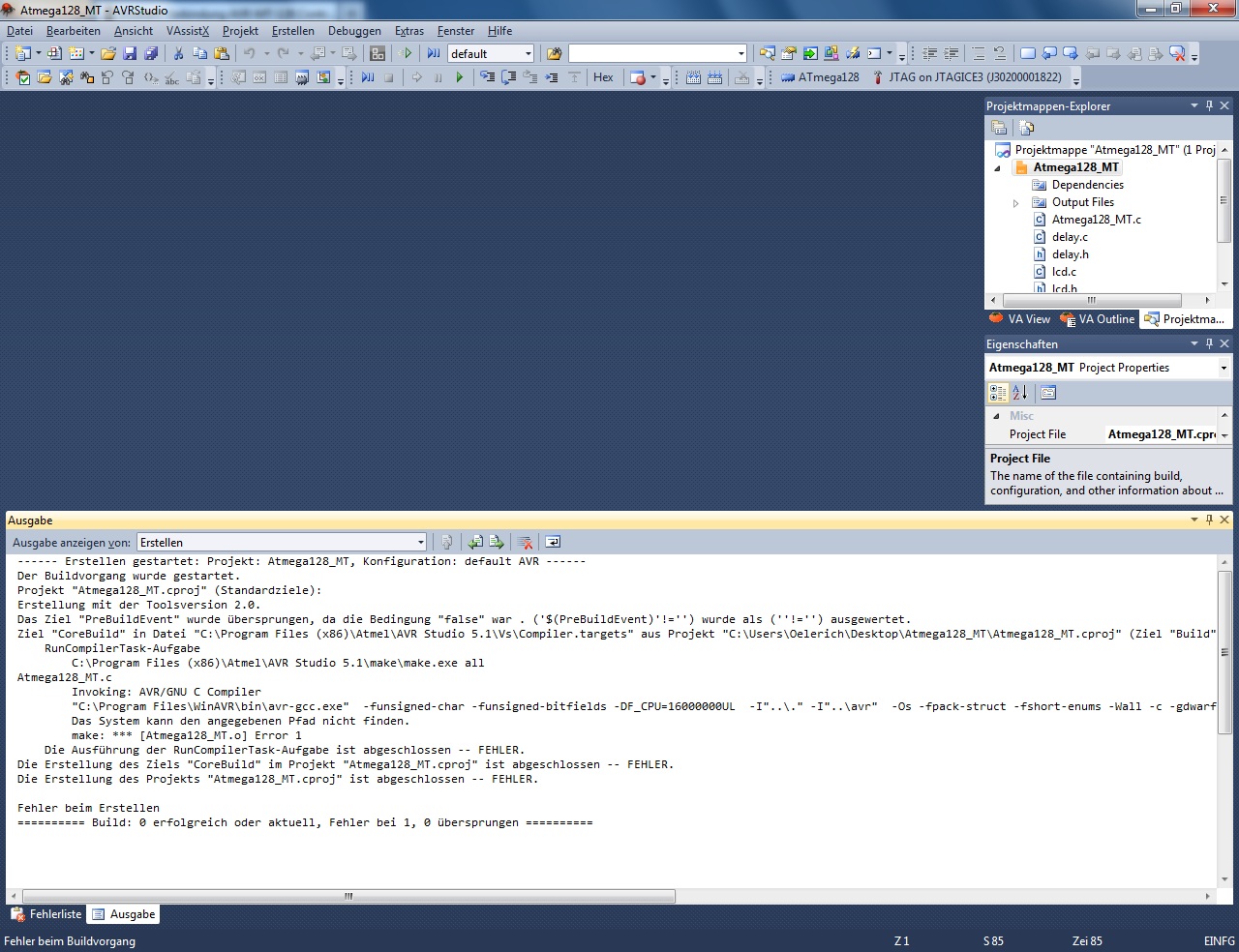

Das Board läuft von alleine. Über die RS232 Schnittstelle kann ich auch
Daten per Button an den PC schicken. Habe HTerm genutzt, um mir dies
Anzeigen zu lassen.
In der Ausgabe wird mir die Fehlermeldung angezeigt, dass der Pfad nicht
gefunden werden kann. Das verstehe ich nicht. Wieso kann AVR Studio den
nicht finden? (siehe Anhang)
Gruß Stefan
#2747874
Hallo Stefan,
das ist eine Fehlermeldung aus dem Buid-Prozess, also was anderes, als
zuerst beschrieben. Was ich dabei aber auch sehe ist, dass du einen Pfad
"Program Files (x86)" hast, also wohl Windows 7 64bit verwendest.
Diese Information wäre nicht unwichtig gewesen.
Läuft dein 32bit-Subsystem einwandfrei? Und: Stimmen die in AVR-Studio
konfigurierten Pfade? (Nach der Fehlermeldung scheint da in jedem Fall
was nicht zu passen.)
