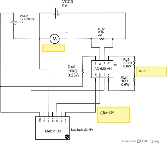

Hallo, ich hab die im Anhang gezeigt Schaltung auf Lochraster bei mir aufgebaut. Ich will über den Shunt den Spannungsabfall messen und diesen mit dem AD620 verstärken. Der maximale Strom, der über den Shunt fließt beträgt 1,3A (Motorwelle festgehalten). Der eingestellte Verstärkungsfaktor ist ungefähr 19 und ein bisschen. Nun mein Problem: Am Ausgang vom AD620 messe ich nur die eingestellten Referenzspannung. Keine Verstärkung, nix. Ich nehme an, das ich ihn kaputt gemacht hab, weil meine Schaltung nix taugt. Evtl könnt ihr mir helfen, den (die?) Fehler zu finden. Besten Dank und viele Grüße, Maik

Haben Motor und AD620 die gleiche Masse ? Sind Freilaufdioden am Motor ? Wie kommt man auf 2x9V als gut geeignetes Netzteil (lag halt so rum) ?
#2742362
R40 finde ich Unsinn. Und du solltest mal die Minuspole der beiden Spannungsquellen verbinden.
Danke schonmal für eure Antworten. Das mit der Masse verbinden stimmt. Das hab ich vergessen. Die 9V Spannung des AD620 kommt daher, das ich eigentlich damit noch mehr Versorge, hab das aber rausgelassen um die Schaltung für die Strommessung zu testen. Genauso wie es oben ist, hab ichs aufgebaut und die genannten Ergebnisse bekommen. R40 dachte ich nur, um den Strom für den AD zu begrenzen auf die 130mA die er benötigt. Am Motor ist nichts dran. Direkt so gehts in die Schaltung.
So, Masseleitung gelegt und testweise den Widerstand R40 überbrückt. Ergebnis ist, das jetzt die Spannung von Ref nach Out Null ist. Egal bei welchem Strom am Shunt.
Am Eingang des AD620 fehlt wohl der Massebezug. Und dann gibt es vielleicht noch ein Problem mit dem Input Voltage Range: Der AD620 ist kein Input-R2R. Kannst du mal einen richtigen Schaltplan zeichen? Und vielleicht einen Link zu diesem "Meßin" Teil posten?
Wie gesagt, die Beiden Masseleitungen der Netzteile sind verbunden. Das "Meßin"-Teil ist die Messkarte (LabJack U3-HV http://labjack.com/support/u3 ). Darüber soll das später aufgezeichnet werden. Gemessen hab ich mit nem DMM.
Du mußt die rechte Seite des Shunts noch irgendwie mit der Signalmasse verbinden, sonst hängen die Eingänge in der Luft. Und da du dann 0V am Eingang hast, müßtest du einen "Input Rail to Rail" fähigen OPamp nehmen. Das muß nicht mal ein Intsrumentationsverstärker sein. Verbinde mal die Massen von Vcc2 und Vcc3 und nimm statt des AD620 einen ganz normalen LM324, damit du wenigstens überhaupt mal ein Signal siehst. Natürlich ist ein echter IO-R2R OPamp noch besser.
Wie ich bereits schrieb, Hab ich die beiden Massen verbunden (mit den Masseeingängen der Messkarte verbunden). Ich hab doch die Referenzspannung des AD620 auf 4,5V gesetzt. Hab ich dann immer noch nur 0V am Eingang? Leider hab ich keine weitern Bauteile da um weiteres auszuprobieren :-(
>Wie ich bereits schrieb, Hab ich die beiden Massen verbunden (mit den >Masseeingängen der Messkarte verbunden). Ich hab doch die >Referenzspannung des AD620 auf 4,5V gesetzt. Hab ich dann immer noch nur >0V am Eingang? Ja, Vref bezieht sich ja auf einen anderen Schaltungsteil innerhalb des AD620. >Leider hab ich keine weitern Bauteile da um weiteres auszuprobieren :-( Dann speise den AD620 zur Not mit +/-9V, oder mit +/-5V.
Gibts denn eine möglichkeit, die Schaltung mit dem AD620 dennoch zu verwenden? Wie bekomme ich aus den 9V besipielsweise +-4,5V raus um diese DAn an die Vs Eingänge zu legen?
Dann speise den AD620 doch zur Not mit +/-9V, oder mit +/-5V.
Und das ist mein (u.a) Problem. Ich bin leider keiner vom Fach und hab deshalb keine Ahnung wie ich eine negative Spannung erzeuge.
>Und das ist mein (u.a) Problem. Ich bin leider keiner vom Fach und hab >deshalb keine Ahnung wie ich eine negative Spannung erzeuge. Einfach noch eine 9V-Batterie nehmen, mit "+" an 0V und "-" an den Vs- Pin des AD620. Hält deine Meßkarte 9V aus? Eventuell mußt du noch einen Schutzwiderstand zwischen AD620 Ausgang und Meßkarteneingang löten.
Habe gerade nachgelesen, die HV-Version sollte es aushalten.
Also erst mal vielen Dank. Hat ein bisschen gedauert, aber musste erst noch den Widerstand R40 auslöten. Aber jetzt scheint er zumindest irgendwas zu messen, auch in dem Bereich, den ich erwartet hab. Das blöde ist nur dass die Spannungsversorgung für den AD620 keine 9V Batterie ist, sondern ein Netzteil (https://secure.reichelt.de/Festspannungsnetzteile/SNT-600-9V/3//index.html?ACTION=3&GROUPID=4978&ARTICLE=111182&SHOW=1&START=0&OFFSET=1000&). Ich habs jetzt mit 2x9V Block ausprobiert. Funktioniert. Mit Netzteil und 9V eher nicht. Die Batterie wird heiß und er zeigt mir die ganze Zei-1V an Out an. Das 9V Netzteil hat auch 9,18V. Gemessen mit DMM ohne Last
