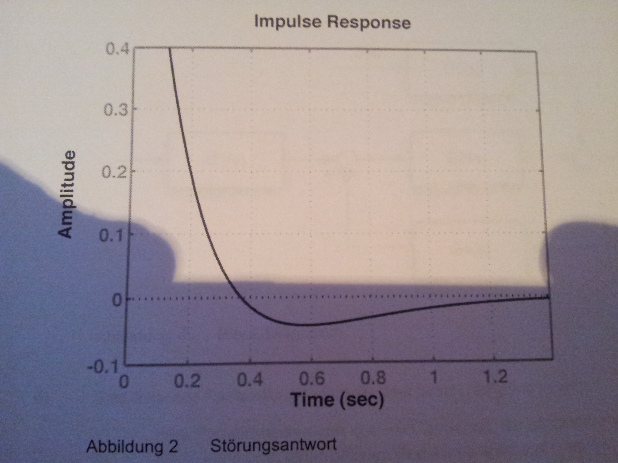

1. Legen Sie die Drehzahlregelung eines Gleichstrommotors aus.
a. Warum wird typischerweise ein PI-Regler für die Drehzahlregelung
eingesetzt?
eventuelle antwort: Treten eventuell Regelabweichung auf, bewirkt der
P-Anteil eine sofortige Änderung des Solldrehmoments und damit
unverzögerte Änderung des Drehzahlreglers. Somit steht der P-Anteil für
die Dynamik der Drehzahlregelung. Der I-ANteil dient der Kompensation
von stationären Störgrößen.
b. Kann der Parameter Kp des PI-Reglers die Stabilität des geschlossenen
Regelkreises verschlechtern? der Parameter TN? oder beide?
2. Die Regelabweichung eines Regelkreises für Störverhalten ist
aufgetragen( Abbildung anhang). Bestimmen Sie die charakteristischen
Merkmale dieser Systemantwort (geforderter Bereich der Regelabweichung
+- 2%).
Vielen Dank schon mal, ist sehr wichtig für mich
Mfg festin

Der Begriff Dynamik ist mir nicht klar, aber ansonsten würde ich Deiner
Antwort a zustimmen. Als nicht-akademiker hätte ich es laienhaft so
formuliert:
Der P-Anteil sorgt für schnelle sprunghafte ungenaue Antworten auf
Abweichungen von der Soll-Drehzahl, während der I-Anteil durch
fortlaufende Korrektur die Drehzahl allmählich an den Soll-Wert anpasst.
Richtig getunt führt die Kombination der beiden Regler zu einer
schnellen Drehzahl-Korrektur mit wenig Überschwingung. P alleine würde
Abweichungen entweder unzureichend oder über kompensieren. I alleine
würde langsamer regeln, als die Kombination beider. Ein reiner I Regler
kann also je nach Anwendungsfall auch geeignet sein, ein reiner P Regler
aber eher nicht, da eine exakte Berechnung des Korrekturwertes nur
anhand einer einzelnen Abweichungs-Messung praktisch annähernd unmöglich
ist.
Ein zu hoher Kp Faktor kann zu anhaltender Schwingung führen. Ist der Kp
Wert niedriger, als optimal, wird die Drehzahl bei Abweichung langsamer
korrigiert, als technisch möglich (was durchaus gewollt sein kann, um
z.B Kräfte oder Stromaufnahme zu begrenzen).
Ein zu hoher Tn Faktor führ ebenfalls zu Schwingungen wegen
Über-Kompensation, während ein niedriger Tn Faktor die Regelung
verlangsamt.
Durch Kombination beider Regler kann der Kp Faktor beide meist höher
gesetzt werden, als ohne I Regler, da der I Regler Schwinungen des P
Regler gegen-kompensiert.
Frage 2 verstehe ich nicht, ist über meinem Horizont.
