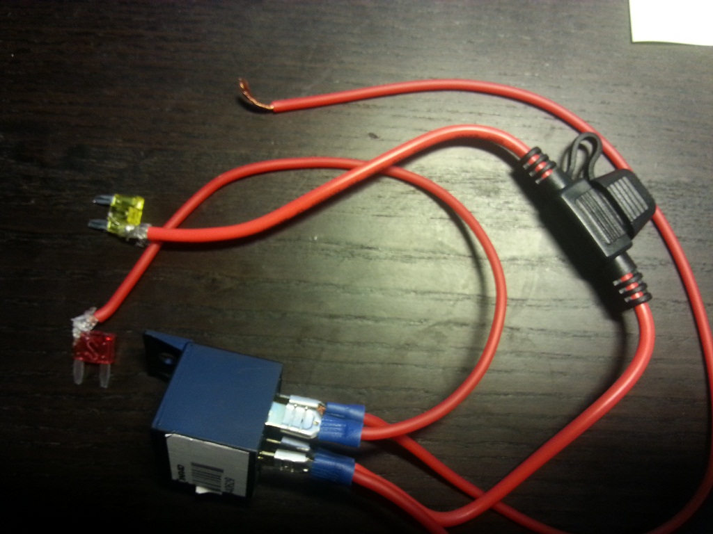

Ich würde gerne realisieren, dass mein Auto mit dem Aufschließen das
Tagfahrlicht ansteuert und nach dem Abschließen das Tagfahrlicht etwa 20
sek nachleuchten lässt. Sowas kennt man auch als Coming-/ Leavinghome
Funktion.
Das Auto ist größtenteils CAN Bus gesteuert, das Tagfahrlicht jedoch
nicht. Es wird einfach über den Zündplus geschaltet.
Immer wenn ich das Auto aufschließe geht die Innenraumbeleuchtung an, so
dachte ich mir, man könnte ja einfach eine Relaisschaltung mit der
Innenraumbeleuchtung als Steuerung machen.
Meinen Aufbau habe ich mit diesem Relais von Conrad realisiert:
http://www.conrad.de/ce/de/product/840629/Kfz-Leistungsrelais-66-E-70G-30-12-VDC-1-Schliesser-Max-30-A-12-V-DC
Ich nehme + für den Laststromkreis vor einer 20A Sicherung ab, sichere
ab und geh auf das Relais. Der Ausgang vom Laststromkreis geht direkt
Auf die Sicherung für das Tagfahrlicht.
Masse für den Steuerstromkreis nehme ich an einer Schraube am
Sicherungskasten. Plus hole ich mir von der Steuerleitung für die
Innenraumbeleuchtung.
Jetzt treten allerdings zwei Probleme auf:
1. Das Relais zieht immer an, da auch wenn das Innenraumlicht aus ist,
noch etwa 1,8V anliegen
2. Die Lüftung geht mit an. Ich denke mal, dass sich dieser Fehler mit
einer Sperrdiode lösen lässt. Ich gebe ja die 12+ auf die
Tagfahrlichtsiccherung , somit geht die Lüftung auch an. Brücke ich nur
an der + Seite im Sicherungskasten leuchtet nur das Tagfahrlicht.
Das Tagfahrlicht zieht 1,6 A bei etwa 13,5 V , welche Sperrdiode
bräuchte ich. Ich schau jetzt nochmal schnell ins Büchlein, denn ich
habe keine Ahnung von Sperrdioden.
Wie schaffe ich, dass das Relais erst ab einer höheren Spannung zieht
und ich nicht die ganze Zeit vorher eine Verbrauch habe.
Danke schonmal und Grüße

Ich habe jetzt für Problem 1 vier von den kleinen Sperrdioden in Reihe:
http://www.produktinfo.conrad.com/datenblaetter/150000-174999/162213-da-01-ml-1N4001_Silizium_Diode_de_en.pdf
50V 1A
Für Problem 2 habe ich diese Sperrdiode:
http://www.conrad.de/ce/de/product/162442/Silizium-Leistungs-Diode-6-A-Diotec-P-600-A-R-250-A-Gehaeuseart-P-600-IF-6-A-Sperrspannung-UR-50-V
Leider habe ich nur 50 V Sperrspannung (Zu Spät gelesen), gibt es da
echt solche Spannungsspitzen? Kann ich das denn jetzt mal bdenkenlos
testen? Habe schon alles zusammen gelötet. Kann man sagen wie viel
Spannungsverlust ich mit oben genannter Sperrdiode bei 13,5 V und 1,6 A
hätte?
Achja und was passiert wenn das Ralais die 12V Plus gibt und ich
gleichzeitig die Zündung anschalte und da auch 12V Plus bekomme, beides
kommt dann ja bei mir im Sicherungskasten an. Solle doch eigentlich
nichts passieren, da beides ja aus der gleichen Quelle kommt?
Danke und Grüße
OP #2746361
So, habe es jetzt ausprobiert und konnte somit alle meine Fragen selbst
beantworten.
Problem 2 ist gelöst, jedoch sollte ich wirklich zur Schottky-Diode
wechseln, da ich einen kleinen Spannungsverlust habe.
Problem 1 konnte ich nicht lösen. Nach 8 Sperrdioden in Reihe zieht das
Relais immer noch sofort, auch wenn keine messbare Spannung anliegt.
Nach der 9. Sperrdiode in Reihe geht gar nichts mehr, weder mit 12+ noch
im ungeschalteten Zustand.
Danke an euch alle, ich habe dazu gelernt.
