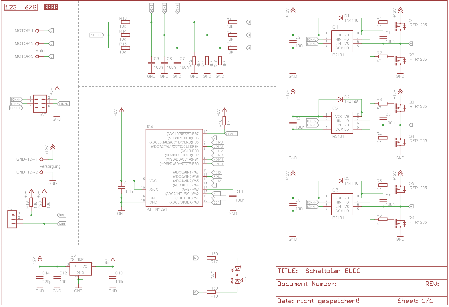

Ich muss jetzt einfach mal Frust über mich selber ablassen. Das brauch
ich jetzt einfach mal kurz. Ich würde mich selbst noch als Anfänger in
Sachen Elektronik bezeichnen, habe aber einige Grundkenntnisse, da ich
E-Meister bin. Ich habe auch schon die eine oder andere Schaltung
umgesetzt. Alles eher kleinere Sachen. Genauso hatte ich das jetzt auch
wieder vor, ich wollte, einfach um etwas zu lernen, einen Brushless
regler bauen. Ohne wirklich einen Nutzen davon zu haben, ich wollte
einfach mal eine alte Festplatte drehen lassen und mich dann freuen, das
ich es hinbekommen habe. Hobby eben. So habe ich bei Eagle einen
Schaltplan erstellt, ein Board erstellt und das dann beim Jakob hier im
Forum bestellt. Das ist angekommen, ich habe alles gelötet und heute
sollte der große tag sein, das erste mal Strom drauf. Gab einen
wunderschönen Kurzschluss. Naja, lange Rede kurzer Sinn, ich habe
tatsächlich falsche Mosfets geroutet. Da ich in keiner Eagle-Lib den
IRFR1205 gefunden habe, hab ich einfach irgend einen ausgewählt, der die
richtige Package hat. Eigentlich steht bei fast allen mit dabei, ob sie
P oder N Channel sind. Außer bei dem, den ich ausgewählt habe. Und ich
Trottel schau mir das Schaltzeichen nicht richtig an. Ich habe also im
Eagle einen P-Mosfet gewählt, obwohl ich einen N-Mosfet verbaut habe.
Das kann nicht gutgehen. Somit schließe ich alles über die Body-Dioden
in den Mosfets kurz. Ìst reparabel, ich werde die Mosfets einfach wieder
runterlöten und etwas unorthodox verbogen wieder auflöten, soll ja eh
bloß ein eher sinnfreies Bastelobjekt werden, aber trotzdem könnte ich
mir die ganze Zeit in den AAAAallerwertesten beißen, das ich darauf
nicht geachtet habe. Hätte ich die Schaltung mal gepostet zum drüber
schauen, das wäre bestimmt jemanden aufgefallen.
So ein Mist
MfG Dennis

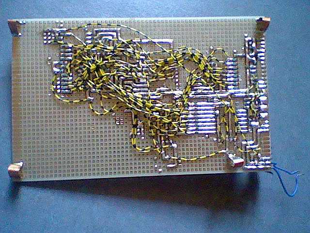

von Jonny O. (-geo-)
Ach was - solche Fehler sind völlig normal und passieren jedem mal. :-)
Dummheit ist was anderes.
Zudem: Der Fädeldraht ist nur eine Markierung, damit man den Prototypen
von V2 unterscheiden kann ^^

von Jonathan S. (joni-st) Benutzerseite
Stefan M. schrieb:
> Erstmal auf Lochrasterplatte oder SMD Experimentierplatte aufbauen.
> Bei einem Einzelstück für "just for fun" würde ich es auch dabei
> belassen.
Naja, wenn es dabei um mehr als ein oder zwei DIP20-ICs geht, bist Du
das schnell leid. Auf der Platine oben hocken 2 DIP40-ICs (ATMega1284P),
ein DIP20-IC (ATTiny861), ein DIP32-IC (128k x 8Bit RAM), 3 R2R DACs und
eine Hochfrequenz-Endstufe (für VGA-Ausgabe)... Ach ja, die über 50
0805-Widerstände will ich auch nicht vergessen zu erwähnen.
Hat echt Spaß gemacht, da stundenlang dran rumzulöten! stöhn
Leider fehlt mir das Geld für richtige Platinen (bin noch Schüler) - und
außerdem muss ich öfters was (viel) an solchen Platinen ändern, und da
ist eine Lochrasterplatine doch von Vorteil. Auch praktisch an
Lochraster ist, dass man alles Schrittweise aufbauen und testen kann.
Jonathan
von (prx) A. K. (prx)
> das schnell leid.
Geht schneller als Layouten, Ätzen, Entwickeln, ...
Aber dein Draht ist zu dick.
Beitrag "Re: Zeigt her Eure Kunstwerke !"
Nee, der kommt auf dem schlechten Foto nur so dick rüber. Hab nur den
DSi als Kamera gehabt.
Jonathan
