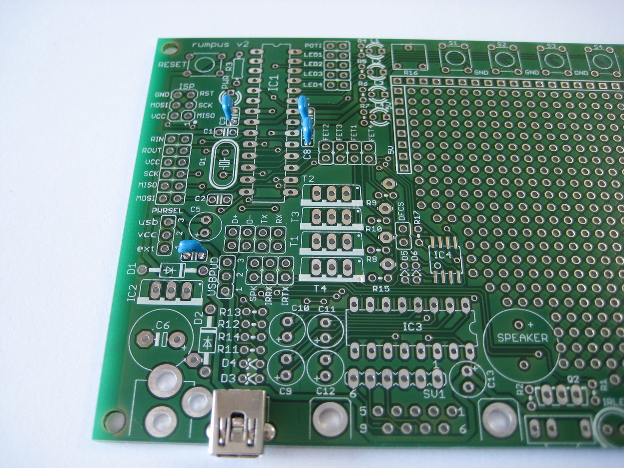

ich möchte in den Ferien jetzt anfangen mit dem Programmieren der
Microcontroller. Ich habe mich dazu entschieden das Programiergerät
namens ,,Rumpus" von www.lochraster.org zu kaufen. Nun habe ich mir das
Tutorial angesehen und habe zu folgendem Bild eine frage.
Hier das Bild: http://www.lochraster.org/rumpus/kit/step02-11.jpg
da sehe ich die Platine wo man schon den USB Adapter und die 4
Kondensatoren aufgelötet hat, nun meine Frage woher weiß ich in welches
der beiden Löcher ich das Beinchen für Plus und Minus löten muss ? Das
gleiche ist mir den anderen Löchern für Widerstände o.ä.
Kann mir nun eventuell jemand einen Rat geben wo ich Plus und Minus von
einem Bauteil anlöten muss ? ist für mich irgendwie nicht ersichtlich.
Ich freue mich auf eine Antwort und bedanke mich schon mal im vorraus!
Mit freundlichen Grüßen, Plete

Nicht dein Ernst, oder?
Kondensatoren:
+ ist auf Platine markiert
- ist am Kondensator markiert(auf der Schrumpffolie)
ICs:
"Kerbe" auf der Seite mit Pin1 und Pin höchster Nummer ist auf IC so
vorhanden und auf der Platine markiert/aufgedruckt
Transistoren und anderes im TO220-Gehäuse:
Kühlfahne mit Loch dahin, wo der dicke weiße Strich ist.
Steckverbinder:
sind nummeriert
Dioden:
Schaltplansymbol aufgedruckt.
SOT23-Gehäuse und auch TO92-Gehäuse:
Gehäuseumrisse aufgedruckt
SOIC wie z.B. IC4:
normalerweise ist Pin1 auf Platine und Gehäuse des IC markiert.
Hier leider nur aus dem Schaltpan nachvollziehbar...
TSOP1736 und andere IR-Empfänger:
Von der Bestückungsseite her gibt es nur eine mechanisch sinnvolle
Möglichkeit das Ding zu montieren.

Widerstände und diese blauen Kondensatoren haben keine Polung.
Bei ELKOS und Tantal Kondensatoren muss man hingegen aufpassen.
Dort gibt es eine Polung.
Auf der verlinkten Platine sind die ELKOs an den runden Kreisen zu
erkennen, die an einem Pol ein kleines Plus besitzen.
ACHTUNG: Bei Elkos sind meistens (an den Bauteilen) die Minus-Pole
angezeichnet, bei Tantal meistens die Pluspole.
