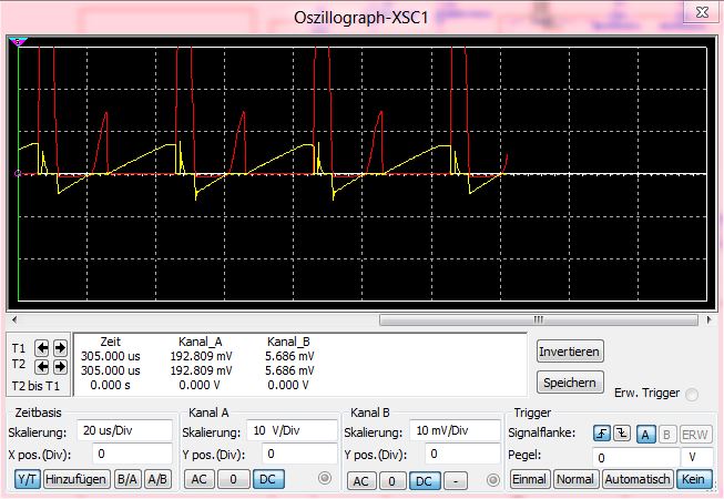

Hallo liebes Forum,
nach wochenlanger Suche wie man ZVS bei einem Sperrwandler realisieren
kann, bin ich nun fündig geworden.
Mittels Active Clamping durch einen zusätzlichen Schalter und einer
Clamp Kapazität lässt sich dies realisieren.
Allerdings finde ich in Google so umgefair ~1 Millionen PDF's, wo diese
Thematik angesprochen wird. Allerdings finde ich kaum dimensionierungs
Regeln für diesen Clamp Kondensator. Entweder wird dieser bereits aus
irgendeinem Grund schon einfach so dimensioniert. Oder ich finde keine
Dimensionierungsregeln. Lediglich das Grundprinzip.
Gut dachte ich mir, versuchste mal per Search & Try, per Simulation in
Multisim.
Kurze Eckdaten meiner Simulation:
- V+ = 6.6V
- F = 100kHz
- Vout = sollte ca. 1.5kV betragen
- Pmax = 10W
- Totzeit für die beiden Switches werden manuell per Logikgatter
erzeugt(gibt keinen Totzeitgenerator in Multisim, und keinen
funktionierenden HB Treiber)
- Haupttrafo mit realen Kern Daten simuliert
- Haupttrafo primär mit Ls=10uH und Rs=87mOhm
- Clamp Kapazität auf Resonanz mit Ls bei 100kHz abgestimmt
Zu meinen ersteren Versuchen habe ich die Clamp Kapazität mit
Resonanz(100kHz) auf die Hauptinduktivität abgestimmt, was allerdings zu
Simulationsfehler führte und nicht funktionierte.
Danach habe ich den Clamp Kondensator auf Resonanz(100kHz) mit der
primären Streuinduktivität des Trafos abgestimmt. Was simulativ zu
relativ guten Ergebnissen führte.
Die Schalteverluste im Haupttransistor fielen dramatisch.
Allerdings würde mich trotzdem interessieren, welche Dimensionierungs
Regeln es für den Clamp Kondensator gibt bzw. gelten. Kennt sich da
jemand aus?
Das ganze soll später als Versorgung für UV-Röhren dienen, die später
ein selbstgebauten Belichtungsgerät Einsatz finden. Mir geht es erstmal
ums Prinzip.
Anbei meine Simulation inklusive Signalverläufe (Strom durch
Haupttransistor + Spannung am Transistor) Rot=Spannung, Gelb=Strom
Herzliche Grüße
Interior
