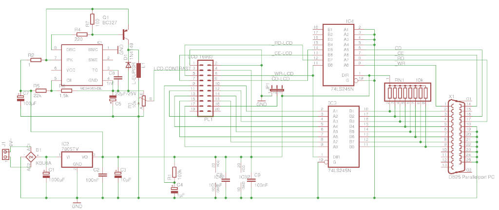

Hallo
Ich suche für ein LCD-Parallelport-Interface (Kontroller T6963c) eine
vernünftige Resetschaltung. Das LCD wird mit einer RC-Kombi resetet. In
der Schaltung sind zwei '245er für die Schnittstelle zum PC. Die
_OE-Eingänge sind mit GND verbunden. Verbinde ich die Schaltung mit dem
PC und schalte sie erst danach ein, habe ich keine Anzeige. Im
umgekehrten Fall funktioniert es. Ich vermute - mangels LA und Oszi -
das der T6963 sich aufhängt, weil auf den Datenleitungen irgendwelcher
Müll anliegt, bevor er bereit ist. Daher will ich den Reset und die
_OE-Eingänge logisch verknüpfen. Am besten noch mit einer Überwachung
der Kontrastspannung.
Die Frage ist jetzt, ob ich dazu ein Reset-IC (hab nen MAX807N da)
nehmen soll oder ob das mit einem ATtiny (hab hier den 25) auch geht.
Alternativen wären auch möglich.
Info: Schaltung ist auf Lochraster aufgebaut, keine Platine. Das Schema
kann noch Fehler enthalten, hab sie noch nicht mit dem Aufbau
abgeglichen. Es fehlen noch die Anschlüsse für den CCFL-Inverter und die
entsprechende Ansteuerung.
