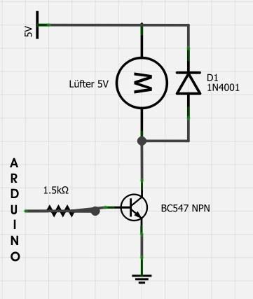

Möchte mit einem Atmega8 einen 5V Lüfter steuern.
Währe dies so richtig ?

Jepp :) Die Diode kannste aber eigentlich auch weglassen.
von MaWin (Gast)
1k5 ist eher zu viel, es fliessen nur 2.5mA Basisstorm
was beim BC547 zu vielleicht 50mA Strom durch den Transistor
also für den Lüfter reicht.
Ein 5V Lüfter der mit 50mA auskommt ?
Eher nicht.
Nimm 220 Ohm, dann können sogar mehr als die 100mA die
der BC547 schafft durch den Transistore fliessen, mit
einem BC337 bis zu 350mA.
Die 1N4007 ist hingegen überdimensioniert. Falls du den
Lüfter mit PWM in der Geschwindigkeit regeln willst, ist sie
auch zu langsam. Ersetze sie gegn eine BA157 oder eiue
ähnliche schnelle Diode.
Selbst der A-Typ hat bei 100mA Kollektorstrom eine typische Verstärkung
von 120... (lt. dem Datenblatt, das ich grade da hab) Mit 1k-1k5 bei 5V
sollten 100mA drin sein, 220 ist schon ordentlich übersteuert.
Allerdings wird die Lebenserwartung spürbar darunter leiden, wenn er
dauerhaft höher bestromt wird. Schaltungen über Maximalwerten des
Datenblatt dimensionieren ist nie ratsam.
Gebe dir aber Recht, ein 337 o.Ä. mit Übesteuerung wäre wohl die
sicherere Wahl. Man Bedenke auch die höhere Stromaufnahme bei Blockieren
des Lüfters.
Generell: Strom des Lüfters einfach mal messen und mit gewünschter
Sicherheit (auch Staub etc. kann den Strom erhöhen) den Transistor
dimensionieren. Basisstrom wie gesagt ruhig etwas übersteuern (2-3x
reicht aber dicke, wir wollen die Leistung ja nicht an der Basis
verbrennen)

von Mauiiieeeee (Gast)
Der Lüfter hat einen Nennstrom von ca. 200mAh !

von MaWin (Gast)
Unsinn.
Die hFE gilt nicht im sättigenden Schaltbetrieb,
sondern nur im Linearbetrieb bei dem immer genug Spannung
zwischen Emitter und Kollektor ist.
Im Schaltbetrieb nimmt man 1:0 Stromverstärkung an, Diagramm
UCEsat, bei hochverstärkenden Kleinsignaltransistor darf man
1:20 nehmen, bei Leistungstransistoren oft nur 1:5.
Das ist alleine schon deswegen nötig, damit der Transsitr
voll duzrchsteuert wird und wenig Spannungsabfall zwischen
E und C auftritt, damit die Verlusteleistung minimal bleibt
weil sonst der Transistor nicht seine Datenblattmaximalwerte,
wie den maximal KOllektorstrom, erreicht.
Unsinn.
Lies den Satz nochmal.
Es wurde nicht vorgeschlagen, mehr als 100mA durch den BC547
zu schicken, sondern dann den Transistor durch den BC337 zu
ersetzen.
BC337-16, BC337-25 oder BC337-40 ?
Jo, jeder davon geht. Ein BC635/637/639 geht auch, der hat allerdings
die 'japanische' Pinbelegung.
