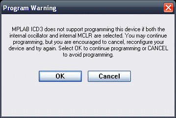

Der Compiler gibt zwar keinen Error aus, aber wenn ich das Programm auf
den Pic laden will, kommt eine Warnung (Screenshot). Wenn ich dann auf
OK klicke wird das Programm auf den Pic geladen. Wenn ich dann aber das
Programm starten möchte, passiert rein gar nichts.

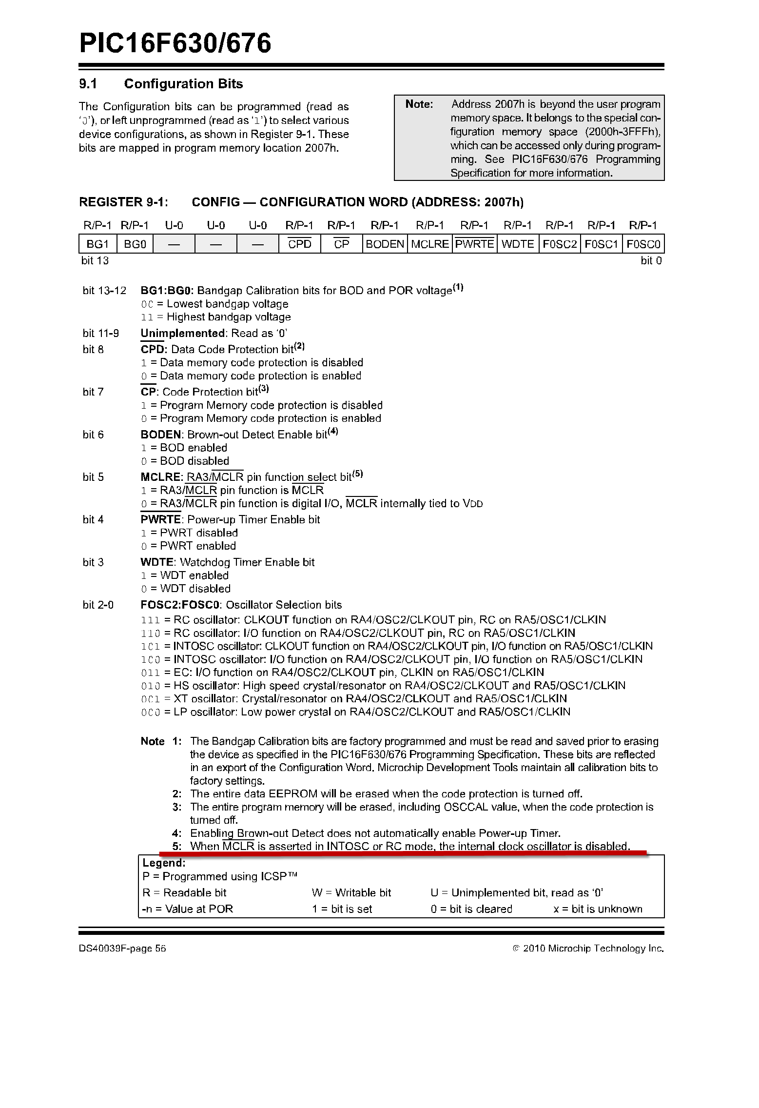

von M. J. (manfred-64)
Gugst Du Anhang
(Steht aber eigentlich schon in der Warnung!)

von Lukas L. (lukas_lieb)
Ja die Warnmeldung kommt beides mal... Das ist ja das komische. Ich
meine einmal müsste doch der interne MCLR ausgeschalten sein und einmal
nicht oder?
Jens schrieb:
> ist das nicht so, dass wenn man den Reset einmal auf intern gestellt
> hat, dass es dann nicht mehr rückgängig zu machen ist
Nö, noch nie was von so nem Blödsinn gehört. So was würden die doch nie
verkaufen, so wie andre Hersteller ;)
(ka obs da Ausnahmen gibt, werde mir wenn ich zeit habe mal die Errata
angugen)
So ich habe jetzt mal gedacht, vielleicht stimmt ja was mit dem
ICD3-Debugger nicht. Also habe ich mal den PICSTART Plus genommen und
dein (Holger's) Programm auf dem Pic geladen.
Zu Erste einmal ging nichts. (bzw. wie vorhin etwa jedes 20x hat es
funktioniert.)
Danach dachte ich mir vielleicht funktioniert es ja mit einem neuen Pic.
Und es hat funktioniert! Auch das Programm von mir ging jetzt ohne
Probleme...
Da dies jetzt funktioniert nehme ich an, dass mein ICD3 irdend einen
Defekt hat, der das MCLR vom Pic zerstört.
Da ich den Pic jetzt endlich programmieren kann, werde ich mich mal an
die Programmierarbeit machen :) und melde mich wieder, wenn es weitere
Probleme geben sollte.
Ich danke euch allen für die Unterstützung.
