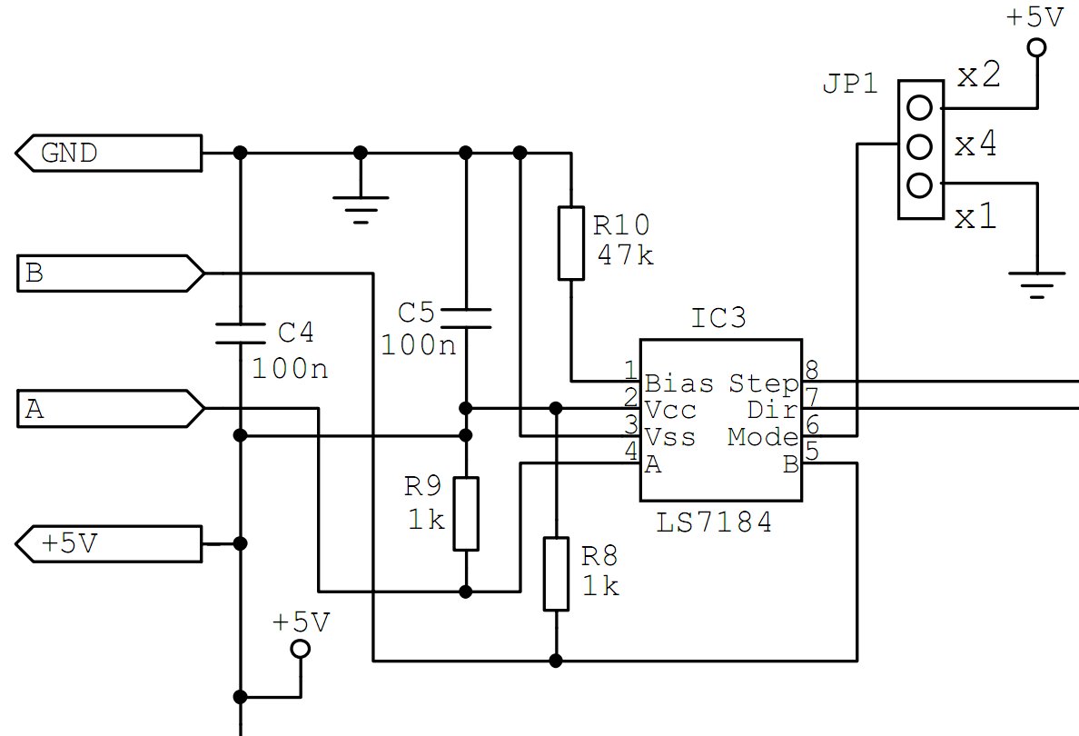

Thomas T. schrieb: > WAS MACH ICH MIT DEM??? > 1x LS7184 DIP 8 / Nur wo bekomme ich den Ersetzt du durch: Drehgeber: Dekoder mit diskreten Logik-ICs

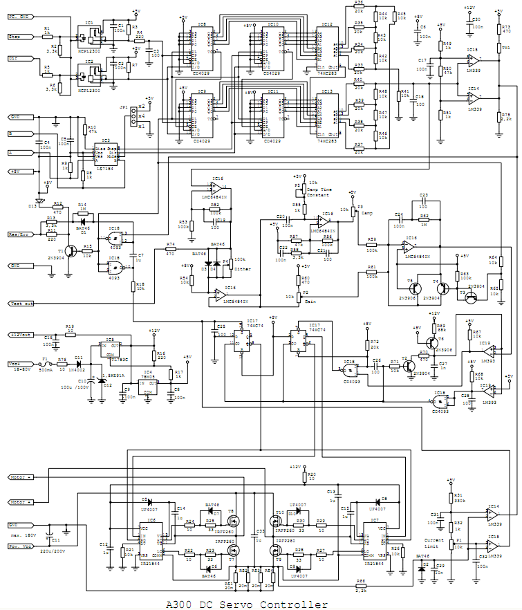

Hallo Michael, erstmal danke, das habe ich auch schon gefunden. Verstehe die Schaltung nicht so recht. Ich weiß nicht ob das funktioniert. Im Anhang mal die schaltung um die es geht. Inzwischen habe ich beim Hersteller und in den USA nachgefragt. Und in DE bei TOPAS ELECTRONIC GMBH und bei SCANTEC GMBH angefragt. nach ersten Erkentnissen werden anfragen erst ab einem Warenwert von 300Dollar ernst genommen. Kann ich schon verstehen. Aber ich hoffe das die Firmen in DE vielleicht welche an Privat verkaufen. Sie haben sich noch nicht gemeldet. Gruß Thomas

Thomas T. schrieb: > erstmal danke, das habe ich auch schon gefunden. > Verstehe die Schaltung nicht so recht. Verstehst du denn den anderen Baustein? =) Der "Trick" am Gray-Code-Geber ist, dass du bei Änderung des einen Pegels nur den Zustand des anderen anschauen musst, um alles zu wissen. Die Änderung kriegst du mittels D-Flipflop, das - hier bildlich gesprochen - einfach das Eingangssignal um einen Takt verzögert. > Ich weiß nicht ob das funktioniert. Tut es. > Im Anhang mal die schaltung um die es geht. Willst du die nachbauen oder ein Exemplar reparieren?

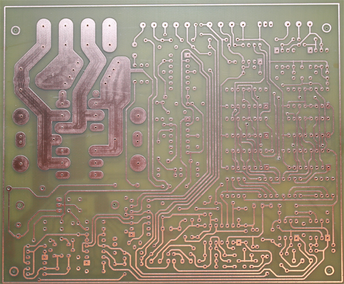

Habe mir das nochmal angesehen da ist ja ne EAGLE datei bei. Die Werde ich mir morgen mal ansehen muß nur mein EAGLE wieder Inst.. Ja ich will die Schaltung nachbauen. Meine Derzeitigen Servoregler steigen gerne mal aus. Ich will diese Schaltung mal austesten und dann wenn die Servos besser laufen dann Tausche ich die gegen meine Servoregler aus. PCB habe ich schon fertig geätzt. Jetzt gehts halt an die Teile beschaffung. Ich kenne mich nicht mit ATMEL AVR Programmierung aus. Die Schaltung wird ohne Atmel ohne Programmierung hergestellt. Da habe ich mir gedacht vielleicht bekomme ich das ja hin. Versuch macht klug. Gruß Thomas
