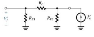

ich hätte da eine Frage zum Example 8.2 ausm Sedra & Smith
Microelectronic Circuits.
Dort wird der Rückkoppelfaktor ß(beta) wie folgt berechnet:
ß = (Re1*Re2)/(Re1+Re2+Rf), ß ist defniert als Vf/Io, wenn I1 gleich 0
s.auch Bild
also ich weiß beim besten willen nicht, wie man ß ausrechnet bzw. wie
die darauf kommen. Wenn mir das mal jemand erklären könnte, das wär echt
super.

Es handelt sich um eine Vierpol Rechnung, allerdings ich komm nicht
drauf...entweder ist die Lösung falsch oder mein Ansatz passt nicht...

Ok hab die Antwort :) man dass man auch teilweise so auf dem Schlauch
steht....
Also hier noch mal für alle:
ß = Z21 = (Re1||(Re2+Rf))*((Re2)/(Re2+Rf))
