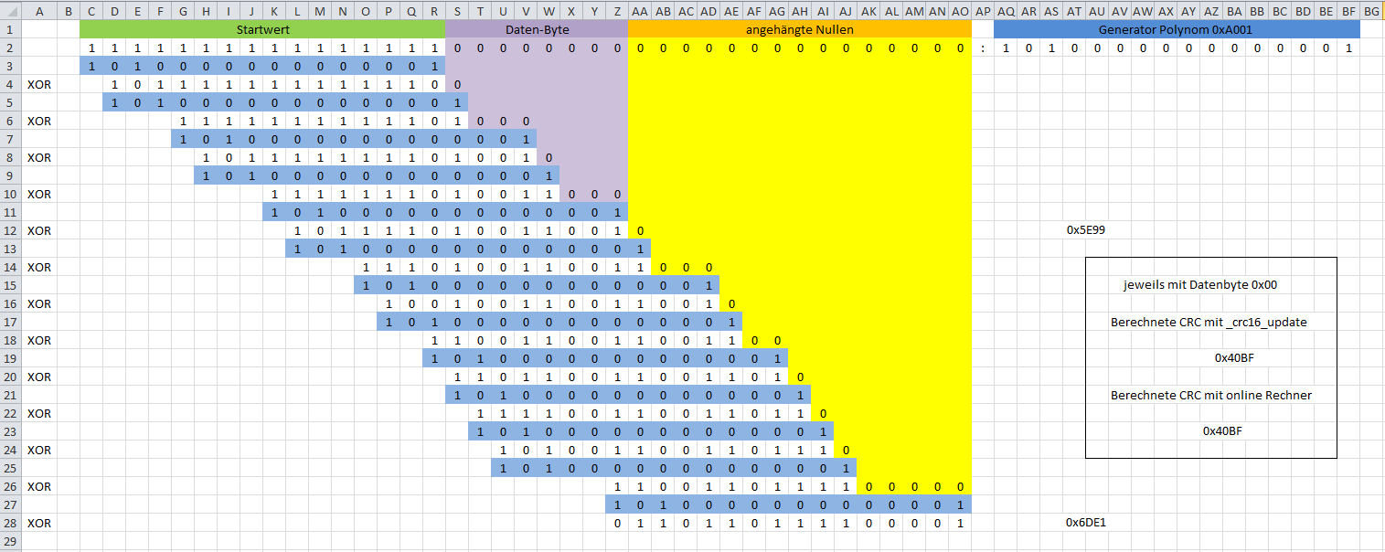

ich habe ein Problem mit meiner CRC-Berechnung von Hand.  Mit der
Funktion _crc16_update(uint16_t crc, uint8_t data)der Bibliothek
<util/crc16.h>, sowie mit dem Online Rechner von Lammertbies bekomme ich
als berechneten CRC-Wert 0x40BF für eine Berechnung mit dem Polynom:
0xA001 und dem Startwert 0xFFFF und einem Datenbyte 0x00.  Wenn ich es
von Hand berechne komme ich absolut nicht auf diesen Wert.  Im Anhang
ist meine Berechnung.  Kann mir vll jemand meinen Fehler sagen.  Ich
habe auch schon versucht ohne die angehängten Nullen, oder mit dem
Startwert angehängt ohne Nullen zu rechnen, aber in keinem Fall bin ich
auf die Lösung des Online Rechners bzw. der Software gekommen.
Sebastian
Gast #2749644
vielleicht falsches Polynom?
Wenn ich hier auf dieser Seite:
http://www.zorc.breitbandkatze.de/crc.html
CRC order: 16
CRC polynom: 8005
Initial value: FFFF
Final XOR: 0000
Beide Häkchen an
Data Sequence: %00
einstelle bekomme ich als CRC: 0x40BF
Dein Polynom in der Excel Tabelle ist aber 0xA001 und NICHT 0x8005.
(Kann aber auch Zufall sein)
Auch dann kommt nicht das richtige Ergebnis raus.
CU,
Jochen

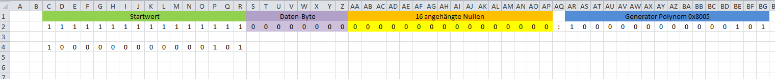

Gast #2749707
da bin ich wieder:
Mir ist aufgefallen, dass deine 'angehängten Nullen' nur 15 Byte lang
sind. Das ist doch bestimmt ein Fehler oder?!
Aber das ist auch nicht die Lösung.
Wenn du auf der von mir verlinkten Seite nach unten scrollst wirst du
einige Polynome finden wie z.B.:
CRC-16:     0x8005      =  x^16 + x^15 + x^2 + 1
Die 1 am Ende steht für x^0.
Dieses Polynom ist also eigentlich nicht wie man bei einem flüchtigen
Blick annehmen möchte 16 sondern 17Bit lang. Das 17.Bit geht auch in der
Berechnung einfach unter.
Um es auf deine Excel Tabelle zu übertragen bedeutet das, dass dein
Polynom nicht bei C3 sondern erst bei C4 beginnt. Wenn du das konsequent
befolgst sollte in Zeile 10  0x5FB1 stehen.
CU,
Jochen
OP #2750462
ich habe nicht ganz verstanden was du damit meinst erst bei C4 zu
beginnen.  Was kommt dann in C3 ?  In meinem Bild hab ich mal das
Polynom erst bei C4 angesetzt aber ich sehe da keinen Unterschied ausser
das eine Zeile leer ist.  Welches Polynom muss ich überhaupt verwenden:
1000000000000101 (x^15 - x^0) oder 11000000000000101 (x^16 - x^0) ?  Ich
bin davon ausgegangen, das es eine CRC16 ist dass mein Polynom 16 Bits
also von x^15 bis x^0 hat und ich 16 Nullen an meine Daten anhänge.
Stimmt das so?
Sebastian

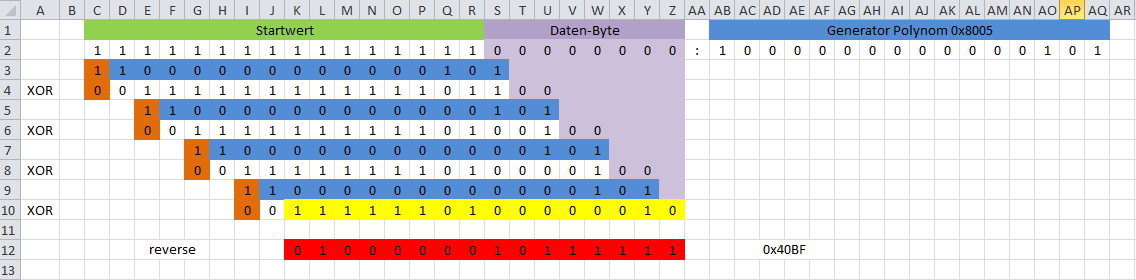

Gast #2750548
ich hab mal wieder Zeile und Spalte vertauscht. Es soll natürlich D3 und
nicht C4 heissen.
Zur Sicherheit hab ich es nun auch mal in Excel ausprobiert und das
Ergebnis angehängt.
Wenn du die 16 roten Bits von rechts nach links interpretierst kommen
auch die gewünschten 0x40BF heraus.
CU,
Jochen

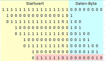

OP #2750650
ich glaube jetzt hab ichs verstanden.  Also ich beginne sozusagen eine
spalte später, weil mein Polynom normalerweise 11000000000000101 wäre
aber die organgene 1 (x^16) exor 1 wird immer null also kann man sie
weglassen.  Und die angehängten Nullen die ich vorher hatte fallen weg,
da ich mit einem Startwert anfange und der vorne angestellt ist. Ist das
so korrekt?
