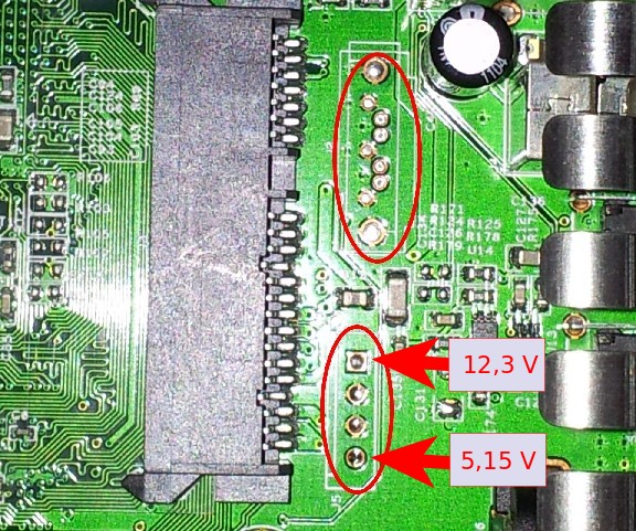

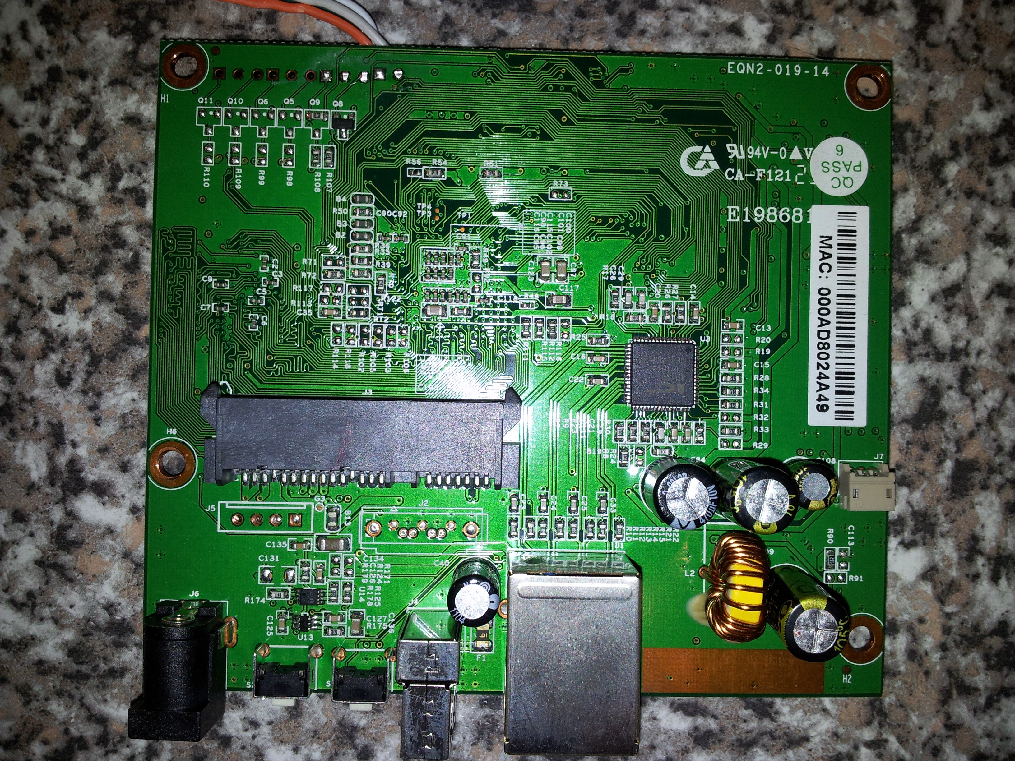

ich habe ein NAS beim Firmware-Update geschrottet.
In der Hoffnung, ich finde hier Hilfe habe ich das Gehäuse
aufgeschraubt ein Foto gemacht und die Spannungen einiger
Kontakte gemessen.
Ich bin der Meinung, die untereren 4 Kontakte auf der Platine
könnten eine UART-Schnittstelle sein.
Ich bin mir jedoch nicht sicher und weis auch nicht genau
wie man eine solche Schnittstellen genau identifiziert.
An was genau erkenne ich so eine Schnittstelle?

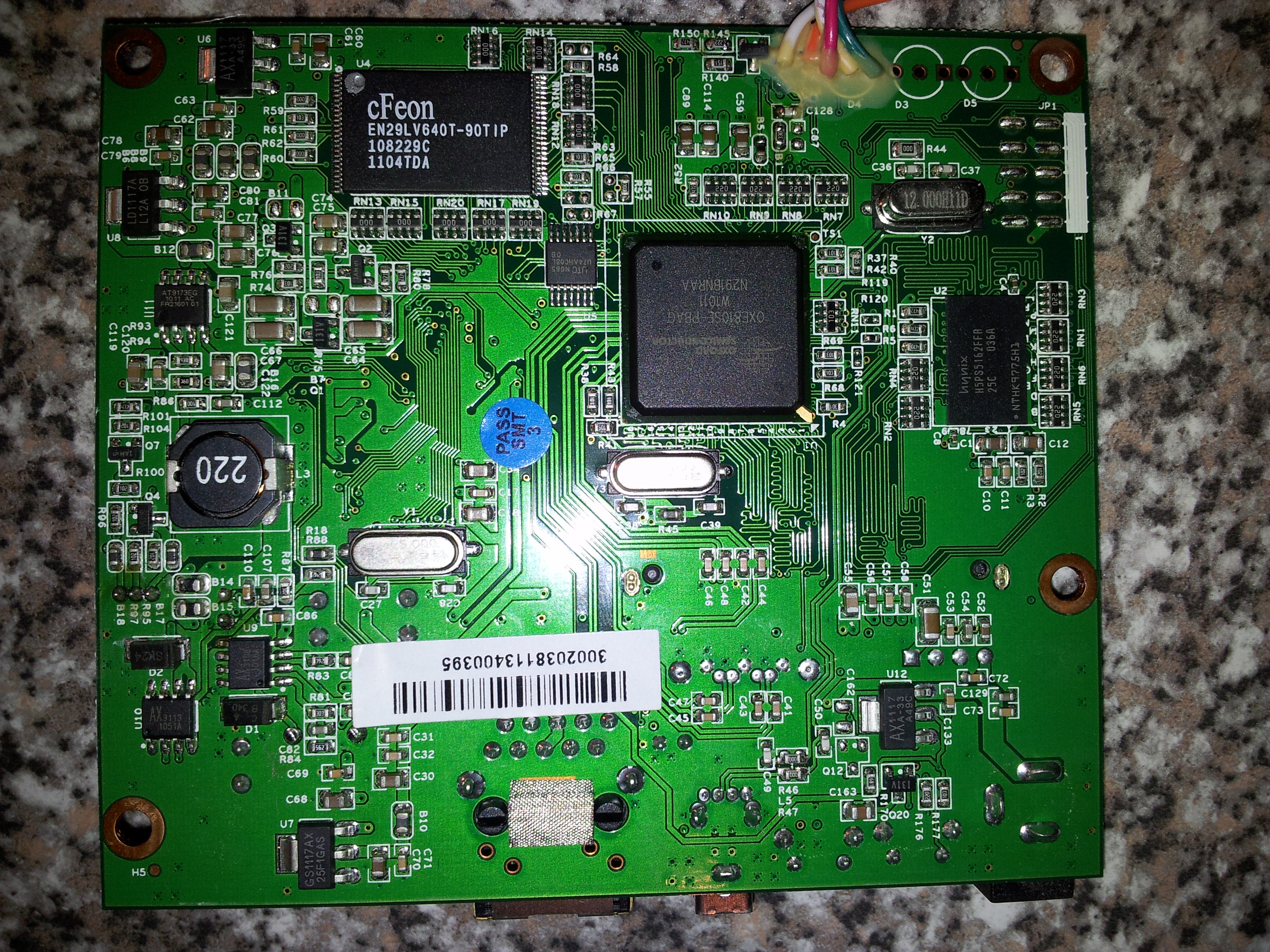

Gast #2750441
Ja, ich habe mir die Platine auch noch mal genauer angeschaut und habe
auch nichts gefunden.
Auch eine E-Mail an Hersteller-Support hat mir nicht weiter geholfen.

Gast #2768301
versuche mal die firmware von cnmemory
http://www.cnmemory.de/downloads/driver/NAS69940.2.0.55.zip.
da ich an meinem nas69940 die firmwware von logilink NS0045_v2.1.13 am
laufen habe sollte es auch andersrum laufen.
das mit dem reset halte ich für ein gerücht, da ich mit beiden firmwares
schon öfters ein reset gemacht habe und die festplatte war noch in ihrem
urzustand.
auch konnte ich das nas via dhcp immer ansprechen, da ich dem router
desagt habe das er für die mac adresse immer die gleiche ip vergeben
soll, musste ich nur am nas die einstellungen ändern.
Gast #3679294
Nachtrag:
Bei der CNMEMORY NAS69940 lässt sich auch
die LL FW einspielen. ( NS0045 !)
Einfach nach Schema F ( Logilink) vorgehen
Datei 1, 2. 3. 4 einspielen und gut is....
Wenn dazwischen rebootet wurde und das CN
Interface erscheint hilft ein phys. Abhängen
des Adapters von der Spannungsversorgung.
Nach neuem Einstöpseln findet sich dann auch
das LL Interface ein....;-))) und pw funzt!
LL FW hat einige Vorteile, zumal sie auch
offensichtlich besser gepflegt wurde, während
bei CN offensichtlich die Puste ausging.
Cheers
Willy
