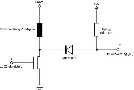

Hallo an alle,
ich beschäftige mich momentan mit dem Bau eines Drehzahlmessers und bin
über die Forum-Suche auf diesen Artikel gestoßen:
Beitrag "Drehzahlmesser; Elektronik"
Die Idee den Ladeimpuls der Zündspule auszuwerten gefällt mir sehr gut,
da er simpel aber zielführend ist und man sich nicht mit den hohen
Spannungsspitzen rumschlagen muss, da die von der Diode "weggesperrt"
werden.
Nun stellt sich mir die Frage, ob ich vielleicht noch einen Optokoppler
in die Leitung einschleifen sollte oder ob die Diode eigentlich schon
genügt, da sie ja eh sperrt?
Vorteil des Optokopplers wäre, auf der Empfängerseite wirklich "sichere"
Pegel zu haben, da ohne Optokoppler ja noch die Flussspannung der Diode
das Potential am µC-Pin etwas anhebt...
Gruß Jan

Also hier ist mal eine Skizze. Mit "einschleifen" meinte ich, den Pin 2
auf die Sendeseite eines Optokopplers zu geben und das Signal dann vom
Empfänger des Optokopplers zum uC weiter zu reichen.
Nur ist eben die Frage ob ein Optokoppler unbedingt nötig ist? Fehlt
sonst noch was? Evtl kleiner Siebkondensator für HF- Einstrahlungen?
Längswiderstand zur Strombegrenzung und Dioden nach Masse und Vcc?
