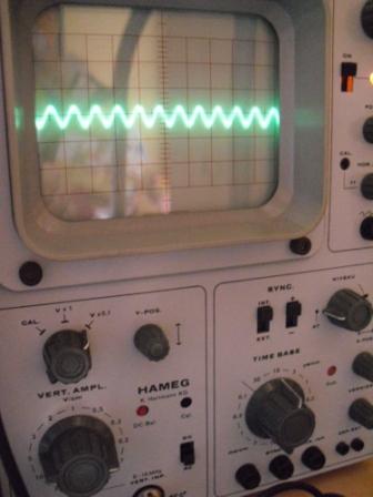

Habe mir eine (ziemlich simple) Schaltung überlegt, auf Breadboard

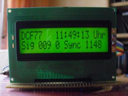

aufgebaut und getestet. Die Auswertung erfolgt mit dem ADC eines
Atmega48. Ich lese pro Sekunde 256 Messwerte ein und vergleiche den
aktuellen Messwert mit dem halben Durchschnitt der Meßwerte um zu
erkennen ob der Pegel des Signals abgesenkt ist. Sozusagen eine minimale
Software-AGC. Die Decodierung erfolgt dann nach dem einfachen Prinzip:
Solange Bits sammeln bis die Minute voll ist (Trägerabsenkung
ausbleibt), dann Protokoll-Prüfungen und Paritätsprüfungen vornehmen und
ggf. die übermittelte Zeit in die mitlaufende Uhr übernehmen.
Um es vorweg zu nehmen: Obwohl alles sehr minimalistisch ist und die
Ferritantenne das einzige frequenzselektive Element in der Schaltung ist
funktioniert es hier am Einsatzort (140 km Luftlinie von Mainflingen)
genau so wie ich es mir überlegt habe. (FREU)

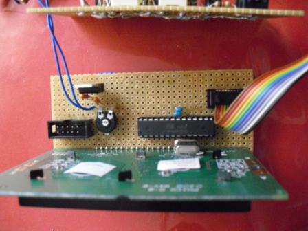

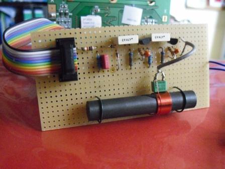

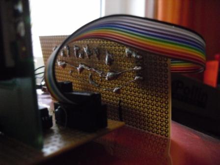

Habe die Schaltung dann vom Breadboard entfernt und auf Lochraster
wieder aufgebaut, mit dem Ziel dem Dingen noch ein Gehäuse zu verpassen
und mein kleines Projekt damit abzuschließen.
Jetzt fiel mir aktuell aus einer anderen kaputten Funkuhr noch ein Quarz
(77,503 kHz) in die Hände und es stellte sich bei mir die Frage, ob ich
eine einfache Möglichkeit habe, meine minimalistische Schaltung mit
diesem Quarz noch zu verbessern. Habe die Schaltung leider nicht mehr
auf dem Steckbrett... sonst hätte ich lange probiert... und ich möchte
an meinem Lochrasteraufbau auch nicht unnötig rumbraten (es funktioniert
ja auch alles bereits wie es soll, das mit dem Oszi gemessene Signal
hinter dem 2. jFET ist auch "sauber").

Gast #2755375
@Bernd: Danke für die Info. Der Schaltplan war mir vorher beim Suchen
nicht aufgefallen.
Ich werde den Quarz in dieser Schaltung wohl nicht mehr einbauen. Ich
hatte im Steckbrettaufbau nach der Gleichrichtung und Glättung des
Empfangssignals am ADC einen Pegel von 200mV. Der Pegel hat mir
gereicht.
Nach dem Aufbau auf Lochraster hatte ich allerdings nur noch ca. 30mV.
Vermutlich hatte ich auf dem Steckbrett eine passende Rückkopplung, die
mir den Schwingkreis entdämpft hat. Mit dem Pegel arbeitet die Schaltung
immer noch gut. Mehr Dämpfung möchte ich jetzt aber nicht reinbringen.

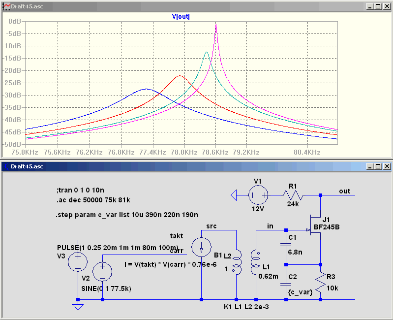

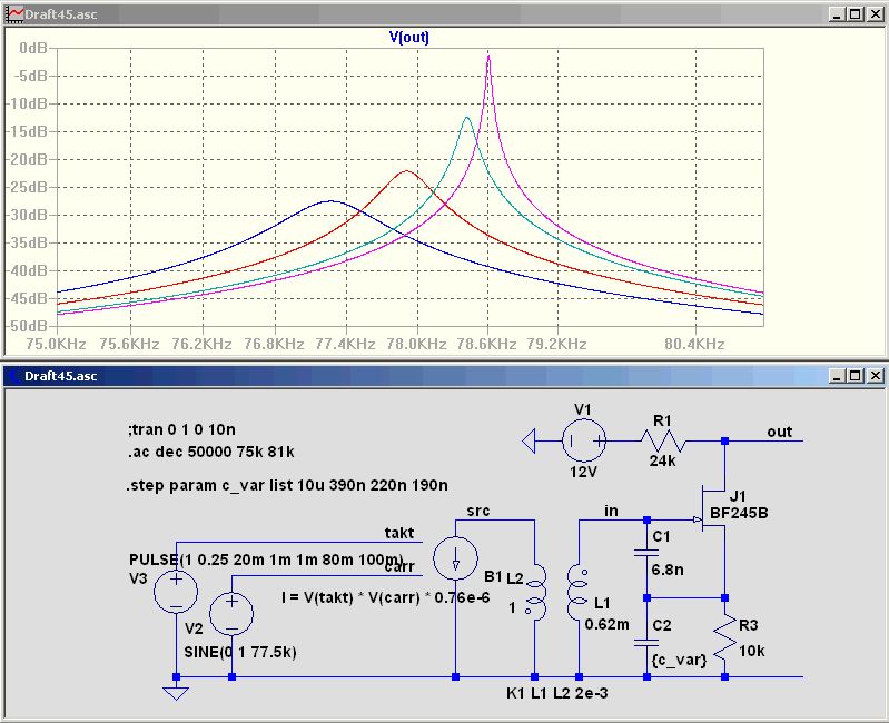

#2755629
Hallo Tom
Da Du von Rückkopplung auf dem Steckbrett schreibst, durch einfaches
umlöten von C1 auf den Source kannst Du die Schaltung zu einem Colpitts
umbauen.
Die Rückkopplung läßt sich stabil/fest über C2 einstellen. In der
Simulation schwingt es bei 180nF, bei größeren Werten nicht. Wenn man es
nicht auf die Spitze treibt, besteht keine Schwinggefahr. Die Hüllkurve
sollte noch nicht periodisch ausschwingen.
Bei mir liegen nach der ersten Stufe bereits 100mVss an. Die Entfernung
beträgt 150km. Die verbesserte Selektivität reich nicht aus, um
88.125kHz zu unterdrücken. Aber Röhrenfernseher scheinen in Deiner
Umgebung nicht mehr vorhanden zu sein.

Gast #2756007
B e r n d W. schrieb:
> durch einfaches
> umbauen.
...habe jetzt mein Empfangsteil auf dem Steckbrett nachgebaut und den
Colpitts alternativ dazu ausprobiert. (Hatte noch eine Ferritantenne aus
einem alten LW-Radio hier in der Grabbelkiste). Bringt noch ein bischen
mehr an Pegel. Bei mehr als 200mV vor der Gleichrichtung gerät die
Schaltung hier allerdings ins Schwingen.

@Bernd: Ich glaube ich muss mich noch ein wenig mehr mit LTSpice
beschäftigen. Deine Simulation ist interessant. Da wäre ich nicht drauf
gekommen...

#2756194
> ein wenig mehr mit LTSpice beschäftigen
Viel Spass!
Falls die Modelle noch fehlt, in "lib\cmp\standard.jft" einfügen:
