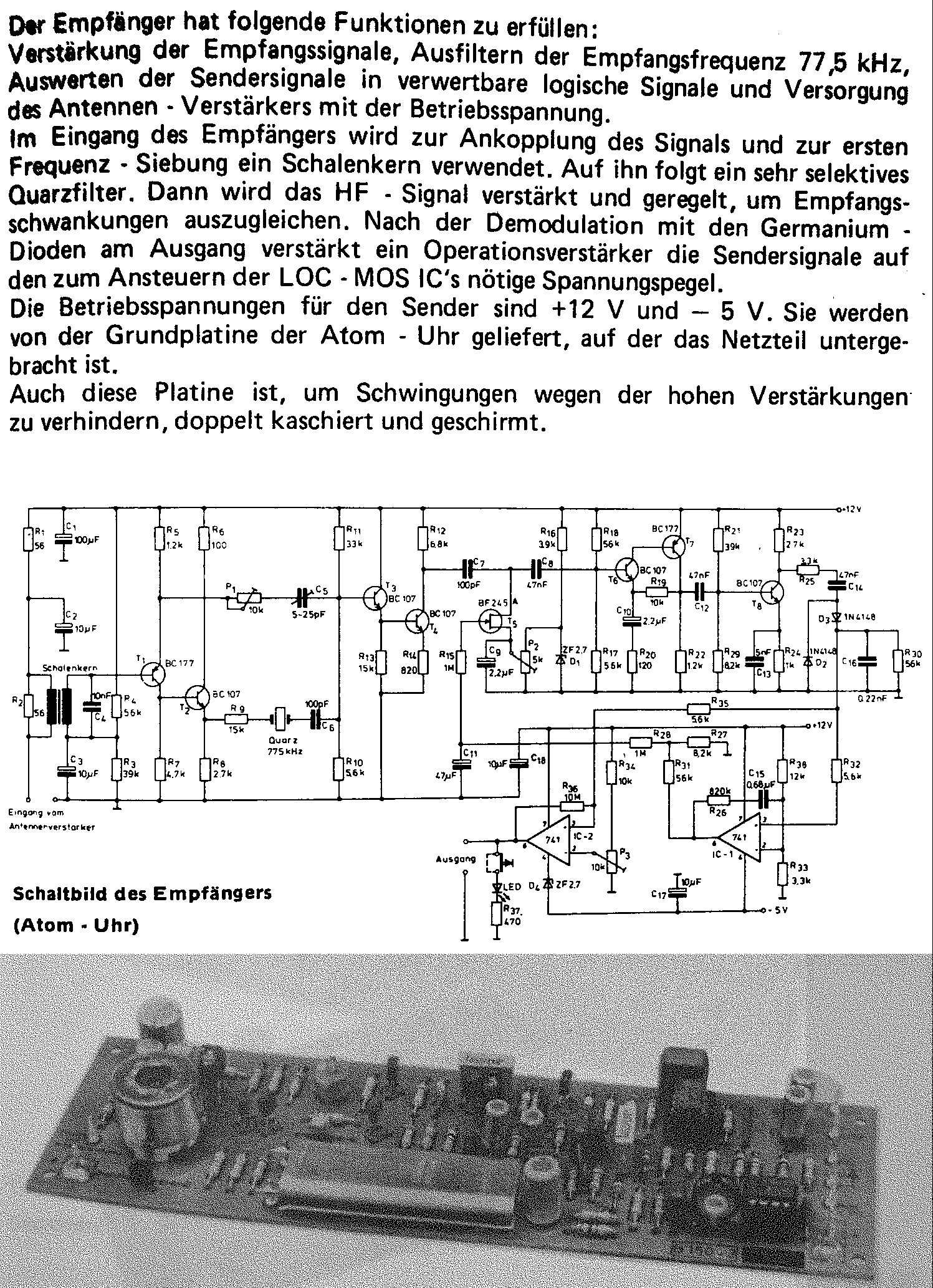

Habe vor vielen Jahren (ca 1980) mal einen solchen Geradeausempfänger für DCF-Empfang gebaut. Als Filter verwendete ich einen 77,5MHz Quarz, extra geschliffen für diesen Zweck (es gab damals eine Firma namens Wuttke). Der Quarz ist zwar 5cm lang, aber die Filtereigenschaften waren hervorragend. Bei der Schaltung kann man mit dem Pot die BB der Schaltung recht einfach von einigen Hertz bis einigen -zig Herz einstellen. Der Abgleich-C kompensiert die Streukapazitäten des Quarzes. Dieser Geradeausempfänger lief auch, wenn die Antenne nur einen Meter Abstand vom Fernsehgerät hatte - das war immer das Hauptproblem mit der 5. Oberwelle bei 78,125 kHz. Dort hatte das Filter schon ca. 60dB Dämpfung. Meine Gesamtschaltung hat auch eine Normalfrequenzausgang ...

Mit dem Poti kann man die Bandbreite des Filters einstellen. Eine Veränderung der Filterfrequenz habe ich damals nicht untersucht - konnte auch keine feststellen. Was ich feststellen konnte war, dass die BB so weit heruntergestellt werden konnte, dass die 100 ms langen Pulse des DCF schon zuz langsame Flanken bekamen, dann war die Selektivität bzw. die Stöunterdrückung am besten. Also unter 10 Hz. Andereseits wollte ich ein sauberers DCF-Signal, dazu sollte man schon 20-50 Hz. BB haben. Franz Wudy will ja nur die Frequenz als Normal haben und nicht die Zeitinformation, kann also mit kleiner BB arbeiten. Meine Messung zeigten also, dass nicht die Mittenfrequenz, sondern die Bandbreite sich veränderte. Leider waren die Messmittel etwas eingschränkt (nur Scope). Über die anderen Bauteile sage ich mal: Feld - Wald - Wiesen! Mein FET war ein 2N4861 - irgend ein Standartyp muss da auch gehen. Auch ein bipolarer Transistor, nur dann hätte ich weniger Freiheit bei der Optimierung der Bandbreite mit P1 gehabt. Wir sprechen ja nur von 77 kHz, da hat jeder Transistor genügend Performance. Der vordere Transistor war in dem Fall ein BCY59, weil gerade zur Hand - sonst wäre es ein BC107 oder ein BC547 gewesen. Übrigens davor war nochmals ein bipolarer Transistor und direkt an der (abgesetzten) Antenne (mit Trimm-C abgestimmt auf 77.5kHz) nochmals ein FET. Soweit ich mich erinnere, habe ich mit dem normalen C-Trimmer C2 (aus der Bastelkiste, den Ausdruck 'Quetscher' kenn ich nicht) nur die parasitären Kapazitäten des Quarzes kompensiert. Der ist ja am Collektor des vorderen NPN angeschlossen, also gegenphasig, und soll das kompensieren, was über dessen Anschlusskapazität überspricht. Die parasitären Kapazitäten des Quarzes haben bereits merklich die Sperrdämpfung ausserhalb der Nominalfrequenz verringert. So konnte man die Störungen durch die 5. Oberwelle der Fernseh-Zeilenfrequenz oder durch Dimmer minimieren. Das war damals mein Hauptproblem. Andere Lösungen mit Mischer runter auf einige Kilohertz und aktivem OP-Filter hatten es da einfacher, waren aber auch deutlich aufwendiger. Leider ist das alles schon sehr lange her, so dass alle Erinnerungen nicht mehr ganz frisch sind - ich hoffe, ich habe mich an die wesentlichen Dinge doch richtig erinnert. Aber als DCF-Empfänger hat das ganze prima funktioniert - ich hatte immerhin jedes Telegramm direkt jede Minute in ein Display geschrieben, also nicht nur einmal am Tag synchonisiert und den Rest mit normaler Quarzuhr laufen lassen, wie man das inzwischen macht. Wenn aber Braunschweig einen Defekt im Sender hatten, hatte ich keine Uhrzeit ... Wenn der gesamte Schaltplan des Empfängers von Interesse ist, könnte ich ja mal scannen - aber heute nicht mehr. Viel Erfolg HildeK

Wie versprochen, das Schaltbild des Analogteils: http://img168.imageshack.us/img168/8527/dcfrecro9.gif Bitte die BE-Werte nicht so tierisch ernst nehmen, z.B. 5k bzw. 4k7. Für die Antenne habe ich keine Windungszahlen, aber sie sollte halt möglichst gut auf die 77.5kHz abgestimmt sein. Übrigens, der Teil zwischen T5 und T6 ist ein genialer Spitzenwertgleichrichter, der rund 10dB Signalpegelschwankungen erlaubt und trotzdem sauber die Zeitinformation in einen Puls umwandelt. Während der Träger da ist, lädt sich der dicke Elko auf, so dass T6 leitend bleibt. Bei den 100 bzw. 200ms langen Einbrüchen jedoch sperrt T6: Signal demoduliert! Ich vermute mal, dass man natürlich für die Anpassung an eine andere Antenne bzw. einen anderen Quartz sicher einiges anpassen muss. Ich hoffe, es bringt Dich weiter ... Grüße HildeK

An alle, die den Beitrag noch lesen!!! Ich möchte das Quarzfilter mit 77.5kHz-Quarze aufbauen. Kann mir jemand die beschriebene Schaltung (Franz Wudy) detailliert mit den dafür notwendigen Widerständen + Kondensatoren posten. Wäre sehr dankbar dafür Grüße
Hier mal ein Link , wie ich es gelöst habe. http://www0.fh-trier.de/~berres/Bauanleitungen%20Messtechnik/DCF-Frequenznormal/ Ralph Berres

Herbert Ich habe damals in meinem DCF77 Empfänger 4 Quarze schleifen lassen. Du weist schon , diese Trümmer fast 6cm lang´. Damals habe ich fast 300DM dafür bezahlt. Die Güte war unglaublich hoch. Ich meine irgendwas um 140000 Ich musste die Quarze übrigens in meiner Schaltung 6Hz tiefer schleifen lassen als 77,5KHz,damit die Mittenfrequenz des Filters bei 77,5KHz lag. Bandbreite war übrigens 10Hz. Weitabselektion 80db nämlich 20db pro Quarz. Ralph Berres
#2053157
Hallo Ralph, hast du von deinem DCF77 Empfänger noch ein Photo und ein technisch Zeichnung gemacht oder könntest du noch ein Photo und eine Zeichnung machen und hier Posten.
Funkamateur schrieb: > Hallo Ralph, > > hast du von deinem DCF77 Empfänger noch ein Photo und ein technisch > > Zeichnung gemacht oder könntest du noch ein Photo und eine Zeichnung > > machen und hier Posten. Schaue mal unter http://www0.fh-trier.de/~berres/Bauanleitungen%20M... Da findest du eine komplette Bauanleitung inclusive Schaltbilder Platinenlayouts gemesene Durchlasskurve des Quarzfilters ; Ersatzdaten des Quarzes. Fotos habe ich allerdings keine reingestellt, weil ich keine gemacht habe. Schaltbilder enden mit .sch Bestückungspläne mit BS layouts mit L1 bzw L2 usw. Dieses DCF77 Normal wurde übrigens vor vielen Jahren mal in der Zeistchrift Funkamateur veröffentlicht. Ralph Berres
