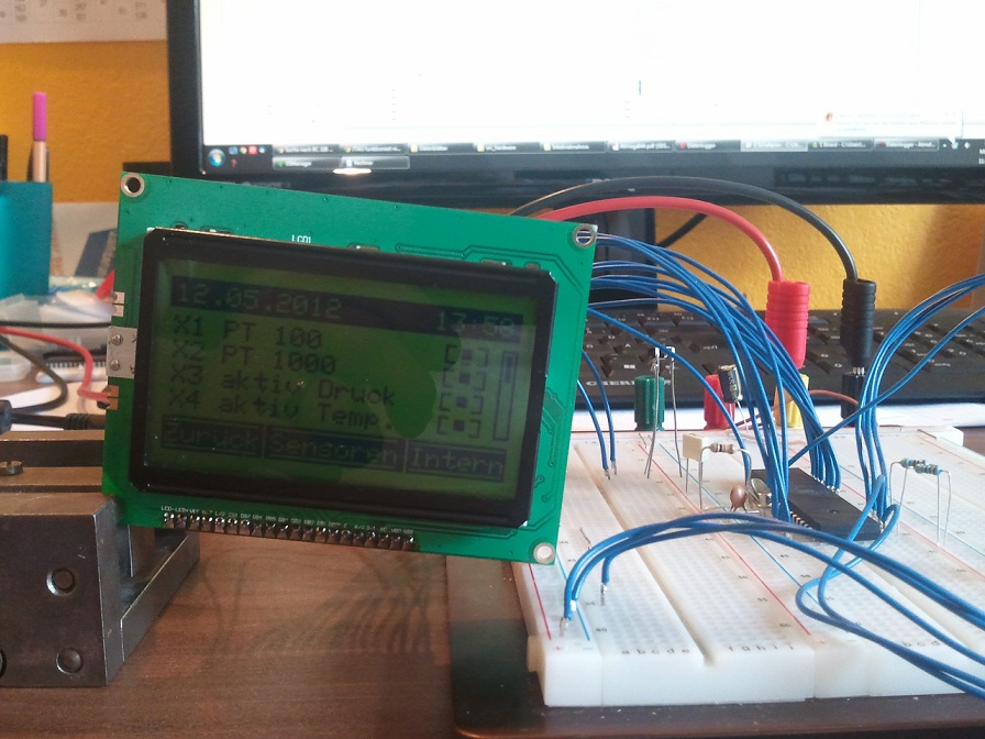

warum habe ich seit kurzem auf der linken Displayhälfte schwarze
Streifen? ;-)
Ich benutze ein GLCD mit KS0108-Controller von Pollin (TG12864).
Dazu ein Atmega1280 mit AVR-Studio 5/6 und JtagIce 3.
Als Software zur Ansteuerung wurde die von Holger Klabunde verwendet
(modifiziert ).  Mich hat das genervt, dass der Bildaufbau so langsam
ist. Also nen Puffer dazwischen programmiert und es läuft.
Also Software und Hardware funktionierte. Aus zeitmangel lagen die
Platinen ne weile rum und als ich fortsetzen wollte...siehe Bild 1.

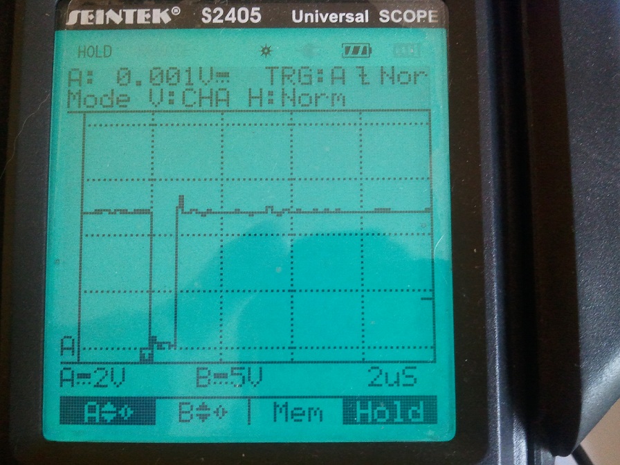

Die Signalpegel der beiden CS-Leitungen habe ich mir mit dem Oszi
angeschaut. Sehen gut aus. Auch alle anderen Leitungen habe ich
durchgemessen.
Also Display ausgelötet und neues rein...selbiges Problem.
Das alte Display hab ich mit fliegender Verdrahtung an nen Atmega32
gehangen und es geht, also nicht defekt...Bild 4.

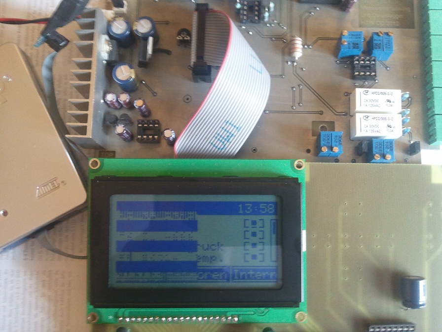

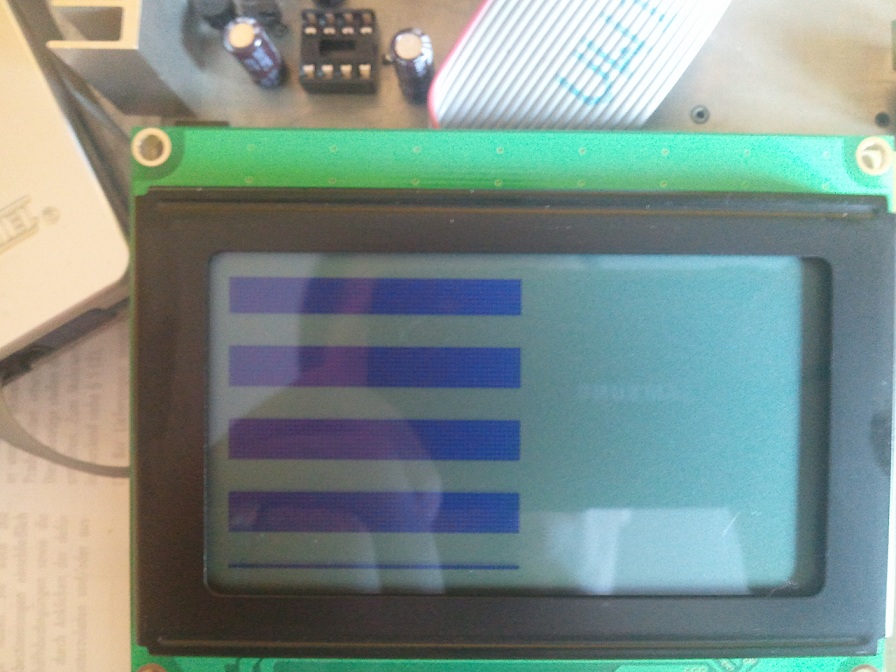

Nach Initialisierung und anschließendem CLR-Screen bleiben immer links
Streifen stehen...Bild 2. Mit laufender Software siehe Bild 3.

neuer Stand:
CS1-Leitung unterbrochen und an einen anderen PIN des µC gelötet. Macht
besonders Spass bei nem 100-Pinner lol
Und siehe da, dass LCD funktioniert wieder.
Alten Zustand wiederhergestellt und Display zeigt gleichen Fehler. Also
betreffende Lötstellen nachgelötet...geht immer noch nicht.
Heißt für mich, dass ein einzelner PIN des PORTJ defekt ist, da an
diesem PORTJ noch andere PINs erfolgreich genutzt werden.
Kann das sein, dass gerade dieser PIN durch elektrostatische Aufladung
oder ähnliches zerstört wurde?
Weiter versteh ich dann aber nicht, warum ich mit Oszi ein sauberes
Signal messen konnte. Vdd -> kurz low -> Vdd (siehe CS1.jpg)
Vielleicht kann noch jemand etwas dazu beisteuern...
