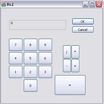

So hab ich es bei dem Konsolenprogramm gemacht. Aber ich kann das
realisieren wenn ich zwei Fenster habe in das eine ich die erste und in
das zweite die zweite Ziffer eingebe. Dann geht das so.
Hab jetzt ein Foto von meinem Rechner gemacht. Kannst es dir anschauen.
Mach jetzt noch eins mit den Bezeichnungen für die Variabeln.
Gast #199719
Wie du richtig erkannt hast brauchst du zum berechnen der
Addition/sub/Mul/Div jeweils 2 Operanden (a und b).
? wie gibst du bei einem Taschenrechner die beiden operanden ein ?
Du gibst die erste Zahl an, dann den Operator und danach den 2.Operand
danach gefolgt von einem "=" oder weiteren Operator.
=> Du brauchst also noch einen weiteren Speicher um den ersten/zweiten
Operand zu merken
=> bei einem Operator "+" / "-" ... "=" merken des Operanden
Bsp:
Du drückst "1","2","3" => ergebnis = 123
jetzt "+" => opd1 = ergebnis, Operator='+', ergebnis=0
dann "4","5" => ergebnis = 45
dann "=" jetzt wird erst das ergebnis berechnet
if (operand == '+') dann ergebnis = opd1 + ergebnis
Hoffe das gibt nen Anstoß
Gruss

Gast #199721
in mfc musst du dazu garnix umsetzten.
du brauchst 2 weitere variablen:
- eine für das rechenzeichen
- eine für die 2. zahl
wenn ein rechenzeichen eingegeben wird speicherst du das in der
vorgesehenen var, kopierst die bisher eingegebene zahl in die 2.
variable und liest wieder ein

Gast #199727
"Also ich weiß nicht wie ich das schreiben soll."
das hört sich nunmal sehr nach einer frage nach code an. wenn das nicht
so gemeint war nehm ich das natürlich zurück. leider fragen hier zu oft
leute nach fertigen sachen..
du brauchst wie gesagt eine varibale für das rechenzeichen:
dort schreibst du bei einem druck auf +,-,/,* das zeichen rein
z.b operator = "+";
zusätlich musst du die vorher eingegebene zahl in einer andere variable
speichern:
zahl2 = zahl1;
dann zahl1 wieder auf null setzten für neue eingaben:
zahl1 = 0;
die sache ist, jetzt musst du noch erkennen wenn etwas gerechnet werden
muss. dafür wäre noch eine variable geeignet, die speichert, ob du schon
2 zahlen beisammen hast
bool zahl2_vorhanden;
standardmässig oder nach dem löschen ist diese var false.
nachdem du zahl2 = zahl1 gemacht hast ist zahl2_vorhanden = true
als nächstes musst du dann schaun, ob, wenn ein rechenzeichen gedrückt
wird noch eine alte rechnung da ist. grob ungefähr alles so:
zahl1 = 0;
zahl2 = 0;
operator = 0;
zahl2_vorhanden = false;
** jetzt 1. zahl eingeben und z.b + drücken
zahl2 = zahl1;
operator = "+";
zahl1 = 0;
zahl2_vorhanden = true;
** jetzt 2. zahl eingeben. und ein rechenzeichen drücken:
zahl2_vorhanden ist jetzt true, d.h erst rechnen:
if (operator == "+")
zahl2 = zahl2+zahl1;
if (operator == "-")
...usw
danach zahl1 = 0 setzten und wieder von vorne beginnen
das ergenis steht dann immer in zahl2 drin
