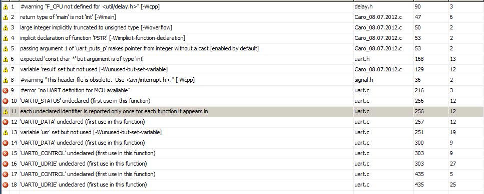

undefined reference to 'uart_init'
undefined reference to 'PSTR'
undefined reference to 'uart_puts_p'
von AVR-Anfänger (Gast)
Jetzt dreht der Compiler durch -.- =(

Zum Fehler im Code oben, wie auch immer du Kompillierst: Es fehlen die
Defines für den Takt und für den MCU Type.
Bei meinem Makefile sieht das so aus (nur Ausschnitt):
DEVICE  = atmega8
F_CPU   = 8000000
COMPILE = avr-gcc -Wall -std=c99 -Os -DF_CPU=$(F_CPU) $(CFLAGS) -mmcu=$(DEVICE)
mfg Andreas
