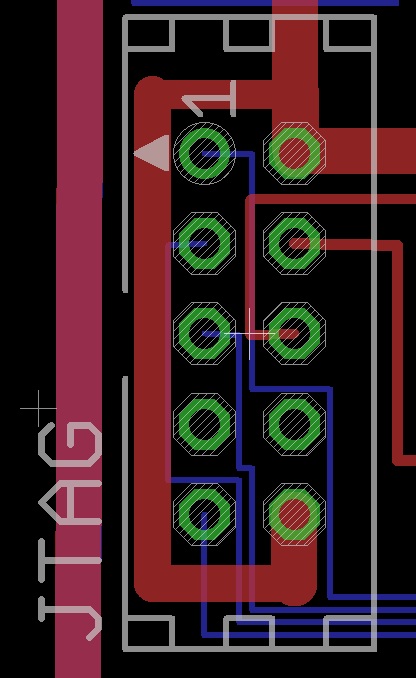

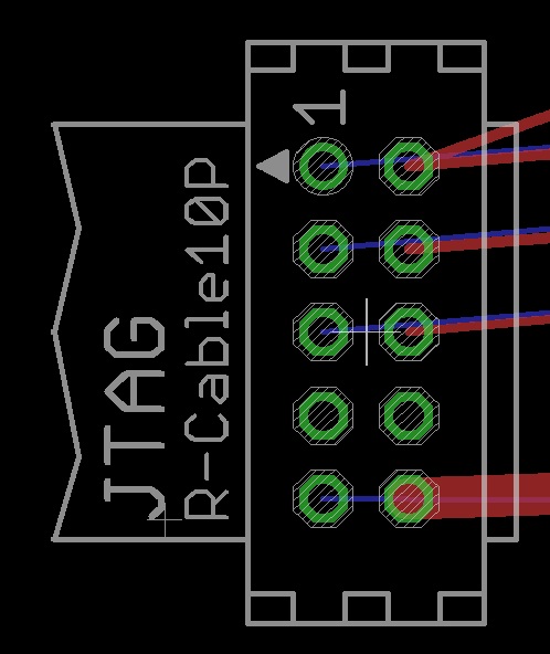

in Eagle gibt es rechte und linke Buchsen für Flachbandkabel.
Bild 1 zeigt eine rechte Buchse.
Bild 2 zeigt eine linke Buchse.

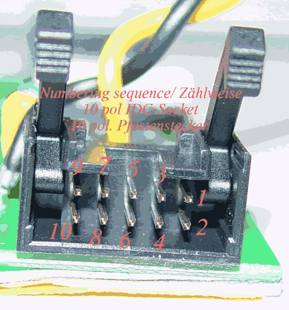

Bild 3 zeigt eine rechte Buchse mit Pinbelegung?
Gehe ich richtig in der Annahme, dass wenn ich 2 rechte Buchsen verwende
anschließen Pin 1 der ersten Buchse mit Pin 1 der zweiten Buchse
verbunden ist? Oder muss ich immer eine linke und eine rechte Buchse
verwenden.

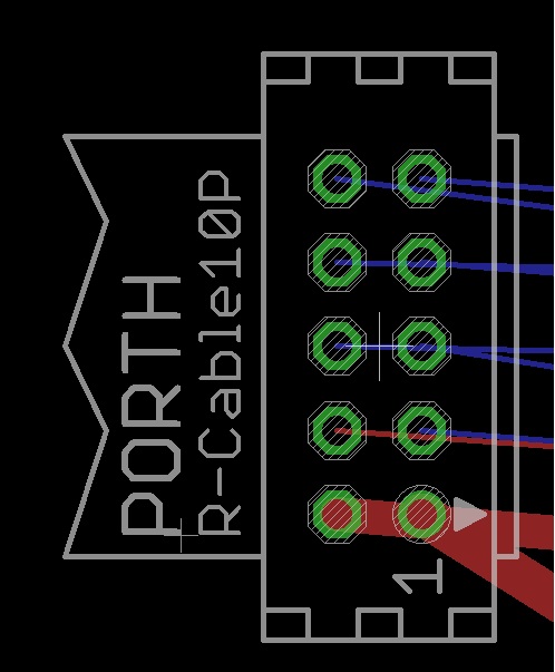

Ich finde es auch sehr verwirrend, dass auf dem Bild in Eagle das
Flachbandkabel eingezeichnet ist. Denn dieses kann je nach Anschluss in
beide Richtungen zeigen. Siehe Bild 4.

So'n Quatsch, es gibt keine "linken" und "rechten" Buchsen!
Pin 1 ist immer(sic!) an der gleichen Stelle.
Wenn du dir mal die Mühe machen möchtest, wirst du sehen, dass die
Position auf der Wanne wie auch auf dem Stecker markiert sind. Tip: Es
ist kleines Dreieck zu sehen.
Und wenn du dir nochmals die Mühe machen möchtest, wirst du bemerken,
dass man das Flachbandkabel sowohl nach links als auch nach rechts vom
Stecker wegführen kann. Und dies sollen die Bilder 1+2 symbolisieren.

In der Bibliothek "con-harting" in EAGLE gibt es 2 Buchsen. Diese sind
CON10 (Bild 1) und CON10L (Bild 2). Wie sich auf Bild 1 und Bild 2 zu
erkennen ist, ist Pin 1 nicht immer an der selben stelle. Weil das
kleine Dreick auf Bild 1 unten rechts und auf Bild 2 oben links ist.
Wie Bild 4 zeigt, habe ich mir genau diese Mühe gemacht! Genau deswegen
frage ich mich ja, warum in der EAGLE-Bibliothek eine Kabelrichtung
eingezeichnet ist.

Mannomann bist du begriffstutzig!!!
Reklamierst du auch Bücher, weil die Schift auf dem Kopf steht?
Das ist aber jetzt mein letzter Versuch: Es wird NUR(!) angedeutet, in
welcher Richtung das Kabel vom Stecker weggeführt wird.
> eingezeichnet ist.
Und?
