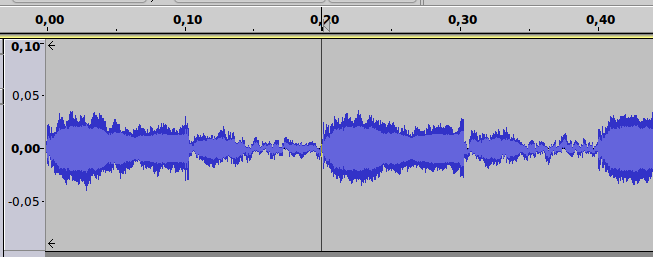

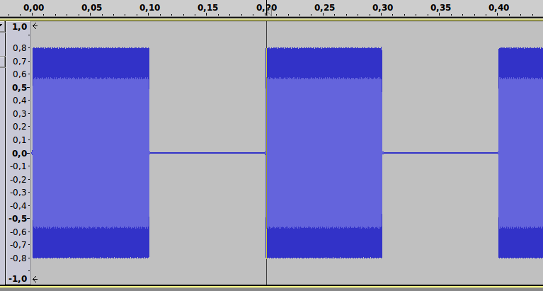

von chris (Gast)
Was die Datenübertragung mit Schall angeht:
1. Reflexionen
Bei der Funkübertragung z.B. im GSM Band treten auch Reflexionen auf.
Durch eine zeitlich Lücke zwischen den OFDM Symbolen kann der Einfluss
dieser Reflexionen vermindert werden. Deshalb lässt sich die OFDM sehr
gut auch bei der Datenübertragung mit Schall einsetzen.
Für erste Experminte muss es aber nicht so kompliziert sein: man kann
einfach "morsen" ( http://de.wikipedia.org/wiki/Morsen ).
 Bzw. man verwendet OOK ( http://de.wikipedia.org/wiki/On-Off_Keying )
2. Frequenzbereiche
Luftultraschall kann man bis in den MHz betreiben. Industrielle
Ultraschallabstandssensoren arbeiten oft bei 200kHz.
Als Elektronikbastler kauft man sich meist die 40kHz Wandler. Der
Nachteil bei diesen Wandlern ist ihre schmalbandigkeit. Diese Wandler
haben eine ausgeprägte Resonanz bei 40kHz, d.h. brauchen sie "relativ"
lange zum Ein- und Ausschwingen. Dadurch wird die maximale Symbolrate
stark reduziert. Man erreicht also nur niedrige Datenübertragungsraten.
Zum testen der Datenübertragung mittels Luftschall wären PCs tatsächlich
sehr geeignet. Mikrofon und Lautsprecher sind breitbandig, damit lassen
sich hohe Symbolraten erreichen. Die Entwicklung der Signalverarbeitung
ist auf dem PC im Vergleich zum MC relativ einfach. Es lassen sich auf
Signalverarbeitung spezialisierte Tools wie Matlab oder Octave einsetzen
um Signale sichtbar zu machen.
Hier ein Vorschlag zum experimentellen Vorgehen:
1. OOK Testsignal mit Audacity generieren ( z. B. bei 10kHz, 100ms an,
100ms aus )
2. Signal z.B. mit MP3 Player abspielen und mit PC in verschiedenen
Entfernungen aufnehmen. Einflüsse der Reflexionen und der Dämpfung
lassen sich so gut analysieren.
Wer von euch kann C oder Java programmieren um ein paar Experimente mit
Mikrofon und Lautsprecher durchzuführen?

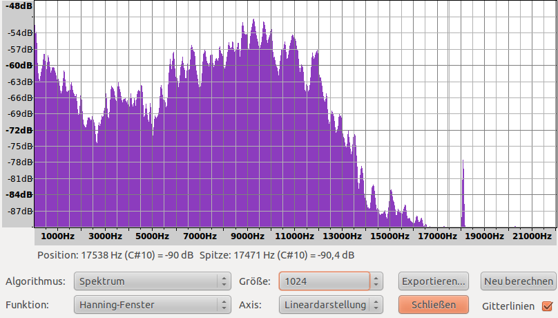

von chris (Gast)
Hier mal das Spektrum eines Chirp Signals ( 100-20kHz ) in 3m Entfernung
mit dem Laptop aufgenommen. Als Sender habe ich einen MP3 Player bei
mittlerer Lautstärke verwendet (
http://www.amazon.de/MusicMan-Lautsprecher-MP3-Player-Soundstation-Line-In/dp/B004UKPYD4/ref=cm_lmf_tit_1
Es sieht so aus, als wenn die Amplitude bei ca. 10kHz ganz ok ist. Das
Laptob Mikrophon is vorne an der Tastatur eingebaut und zeigt daher nach
oben auf meine "Dachschrägen" Zimmerwand.
von chris (Gast)
Oben ist das Bild eines 10kHz OOK Signals zu sehen ( OOK=On/OFF Keying
100ms an 100ms aus ).
Das Empfangssignal ist in 1m Entfernung aufgenommen. Im Empfangsignal is
der Einschwingvorgang zu seheh ( 0-10ms ). Nach dem Auschalten ( bei
100ms ) ist noch einmal eine Reflexion zu sehen, die bei ca. 150ms im
Rauschen untergeht.
Man könnte also folgende Kodierung verwenden:
1. 50 ms Signal
2. 50 ms Pause ( zum Abklingen der Reflexion )
Daraus würde sich eine Bitrate von 10Bit/Sekunde ergeben.
