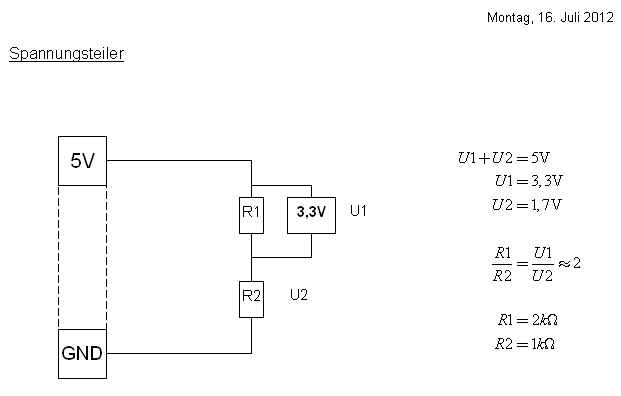

Der Arduino (rev 2) hat auch einen PIN der 3.3V liefert. Steht sogar auf
der Platine drauf. ;-)
Alternativ ist das Stichwort: Spannungsteiler
In deinem Fall z.B. mit 1kOhm und 2kOhm -> 3.33V.

Habe mir dazu mal den Wikipedia-Artikel angesehen. Entspricht das denn
nicht der Idee von mir aus dem Eingangspost? Also einen Widerstand
einfach hinzufügen? Oder könnte es dann sein, dass nicht wie gewünscht
die Spannung, sondern die Stromstärke, sich verändert?

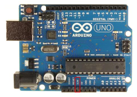

von Karl W. (karl94)
Hier noch ein Bild, damit sollte ich also weder Widerstände noch
Spannungsteiler, dergleichen benötigen, oder?
von Marius P. (marius_p) (Gast)
Fast alle Arduinos haben einen 3,3V Ausgang.
(alle unos, Megas, Duemillaove usw...)
Kannst einfach den gekennzeichneten Pin als Spannugsquelle nutzen,
solange das was du dran hängst nicht zuviel saft braucht.
Das erspart natürlich eine Menge Arbeit, danke sehr.

Wobei es für die Richtung auch ein Spannungsteiler, d.h. 2. Widerstände,
tut...

Für die umgekehrte Richtung soll ja ein Spannungsteiler, wie hier auch
schon häugig erwähnt, benutzt werden.
Und ich muss immer noch sagen, dass ich die Funktionsweise nicht
verstehe.
Hier habe ich meine Überlegungen angehängt.
U1 soll 3.3V betragen, demnach U2 = 5V-3.3V=1.7V. Damit ist das
Verhältnis R1/R2 der Widerstände gleich 2. Als Beispiel 2 und 1 kOhm.
Würde es so funktionieren?
von Cyblord -. (cyblord)
Karl W. schrieb:
> Mir gefällt auch nicht die Art, wie du schreibst, cyblord.
> Dass ich als Anfänger noch recht unwissend in diesem Thema bin, ist ja
> klar. Das ist aber ein Unterschied zu "keine Ahnung haben".
Oh das tut mir leid, vielleicht dachtest du ja ich schreibe hier damit
es dir gefällt. Sorry für dieses Missverständniss. Dem ist nicht so.
> An Arduino lässt sich alles anschließen was sonst auch an einen ATmega
> passt. Falls du das Projekt kennen würdest, wüsstest du auch, dass man
> in der IDE auch C oder Assembler verwenden kann. Das ist besonders auf
> Linux interessant, da man nicht alles selber machen muß (Makefiles).
Liebchen, ich kenne Arduino. Und IDEs verwendet man auch wenn man normal
entwickelt. Und da muss man dann auch keine Makefiles schreiben. Das hat
alles überhaupt nichts mit Arduino zu tun. WENN jemand einen Arduino
ohne die vorgekauten Libs und ohne die fertige Platine benutzen könnte,
dann würde es kein Arduino mehr benutzen. Also was willst du uns sagen?
Natürlich kann man reines C oder Assembler nehmen, das ist nunmal nen
normaler AVR.
> Unseren TE scheinst du ja gut zu kennen. Hmm, ich wette du bist mit
> Sachen wie generische Typen, Closures, Mixins, Ko/Kontra -Varianz
> überfordert, weil du nur deine kleine C-Welt kennst.
Der Eingangspost reicht aus, da weiß ich alles. Außerdem hänge ich in
keiner kleinen C-Welt. Wie kommst du darauf? Ich entwickle mit allem
möglichen und auf Microcontrollern bietet sich C nunmal an. Was auch
immer du da mit deinem Programmiersprachen-Schwanzvergleich vorhast, da
bist du bei mir falsch. Ich habe in den von dir angesprochenen Punkten
keinerlei Defizite.
> Doch, das geht auch ohne ISP. Theoretisch könnte man alle Programme
> komplett ohne Interrupts schreiben...
Keine weiteren Fragen... Nicht nur dass du augenscheinlich nichtmal
weißt was ISP Bedeutet, wäre die Antwort auch dann falsch, wenn du damit
ISR meintest.
@Kan Asta:
Der mag ja ein Troll gewesen sein, aber das macht sein Posting aber noch
lange nicht weniger wahr.
3,3 V erzeugen? JA. Damit ein Funkmodul, welches variablen Strom zieht
sicher mit 3,3 Volt versorgen? NEIN. Stichwort: Belasteter
Spannungsteiler.
Außerdem solltest du von der Mitte zu GND abgreifen. Sonst hat das
Funkmodul nicht denselben GND wie dein Controller. Also beide Widerstäde
vertauschen.
Was hast du an dem 1. Post mit dem LDO (Low-Dropout-Regulator) nicht
verstanden? Gibts bei reichelt für 0,32 EUR. Und macht dir sicher deine
3,3 Volt mit nur einem Kondensator sind sie dabei.
PS: Spannungsteilerberechnung gibts auch hier:
http://www.sengpielaudio.com/Rechner-spannungsteiler.htm
gruß cyblord
> Spannungsteiler.
Wenn man das (Belasteter Spannungsteiler) selber bauen kann, dann ist es
ja doch möglich.
Es sollen dazu ja Widerstände notwendig sein - die werde ich ja haben.
>> Spannungsteiler.
> ja doch möglich.
Wieso willst du denn nicht verstehen? Der belastete Spannnungsteiler
hängt von der BELASTUNG durch den Verbraucher ab. Diese Belastung
schwankt aber beim RFM12. Ergo schwankt auch die Versorgungsspannung die
durch den Spannungsteiler bereitgestellt werden soll. Willst du bei
jedem Sendevorgang dass dem RFM12 ausgerechnet in diesem kritischen
Moment die Spannung in den Keller rauscht? Das willst du nicht.
Und selbst wenn das geht, oder du ENDLICH einen LDO nimmst, dann hast du
immernoch das Problem des Pegelwandelns bei den Datenausgängen vom
Controller. Das ist es nicht Wert. Du wirst mit dem RFM12 noch genügend
Problem haben das kann ich dir flüstern. Wenn dann als mögliche
Fehlerursache auch noch schwankende Versorgungsspannung dazukommt oder
irgendwelche doppelten Invertierungen durch die Pegelwandler, dann wirst
du dich erschießen.
Die extra Bestellung bei Pollin ist halt dein Lehrgeld weil du es nicht
für nötig befunden hast dich VORHER mit dieser Problematik zu
beschäftigen und direkt das richtige zu bestellen. Genauso wie du es
eben bisher dank Arduino-Verdummung nicht für nötig empfunden hast dich
überhaupt mit den elementarsten Grundlagen der Elektronik
auseinanderzusetzen. Und das ganze kracht jetzt eben auf dich ein. Dafür
sind 10 Euro + Porto ja eigentlich geschenkt.
Im übrigen bekommt man die RFM12 auch immer mal wieder günstig bei eBay.
gruß cyblord
