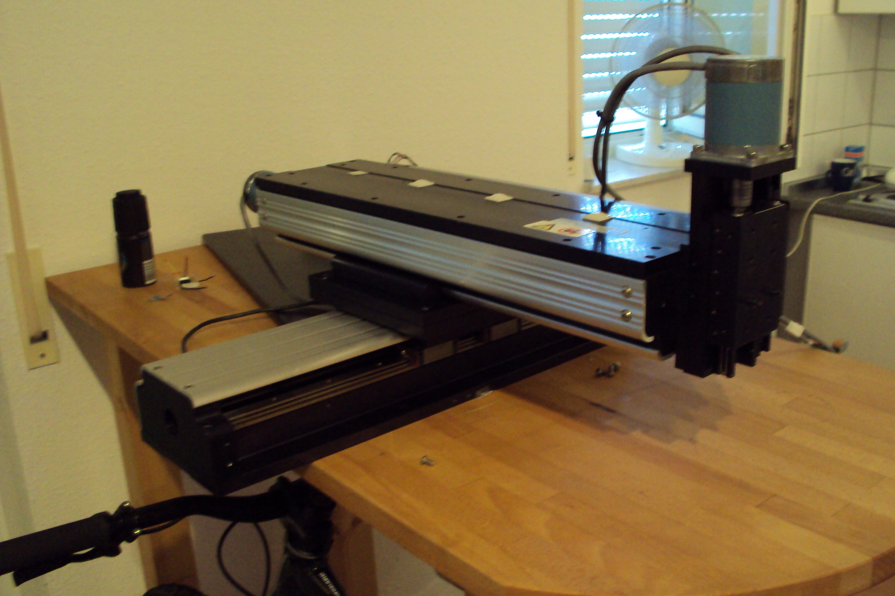

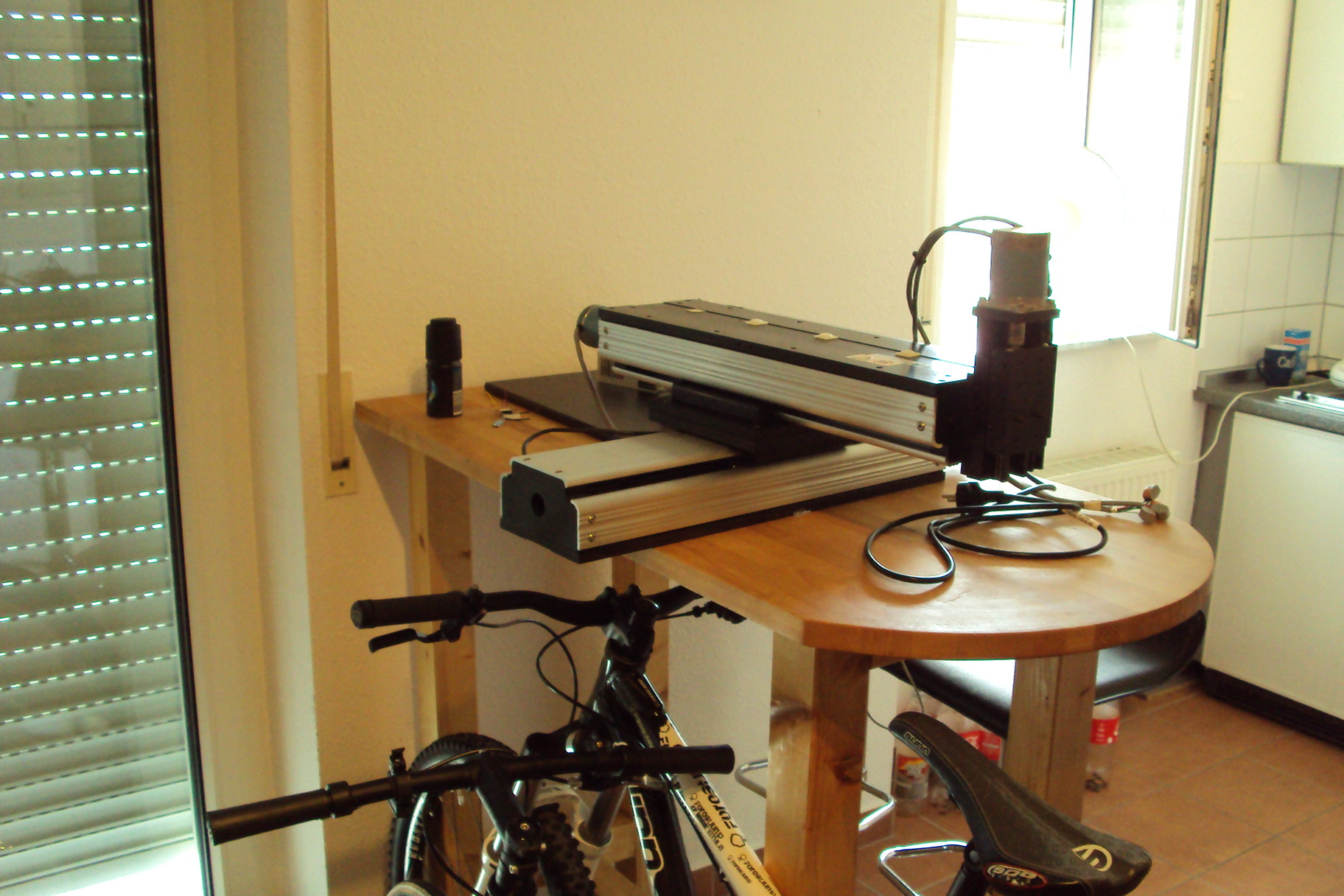

Hallo
Ich habe schon vor etwas längerer Zeit mir eine CNC-Fräse gebaut , ein
ganz einfaches Modell mit Schubladenführungen usw. Für meine Zwecke (
Das Bohren von Platinen ) war sie ausreichend.Jetzt habe ich durch
Zufall 2 CNC Aufbauten bekommen. Sie gehörten zu 2 CNC Fräsen welche
ausgemustert wurden bzw gegen 2 neuere Modell ersetzt wurden.Jetzt bin
ich mir nicht sicher für was diese CNC-Aufbauten geeignet sind und ob
ich Geld für die Steuerung usw investieren soll.Wenn es darauf
hinausläuft das ich weder Holz noch Alu fräsen kann behalte ich lieber
meine bisherige den diese macht ihre Arbeit auch ganz gut.
Ich würde mich freuen wenn die Profis unter euch mir ihre Meinung dazu
sagen könntet.Ich lade schnell ein paar Bilder hoch.Der ganze Aufbau
wiegt ca. 50 Kg und ist sehr massiv. Jede Achse hat 3 Sensoren je  2
Endschalter und 1 Pitch Encoder.Beide sind genau Baugleich deshalb lad
eich nur Bilder von einem der Beiden hoch.Hier noch ein Link zu einem
Orden mit Bildern.
http://www.file-upload.net/download-4553065/CNC1.zip.html

Sieht wie eine qualitativ wertvolle Verfahreinrichtung
eines Bohrers aus, ist aber keine Fräse.

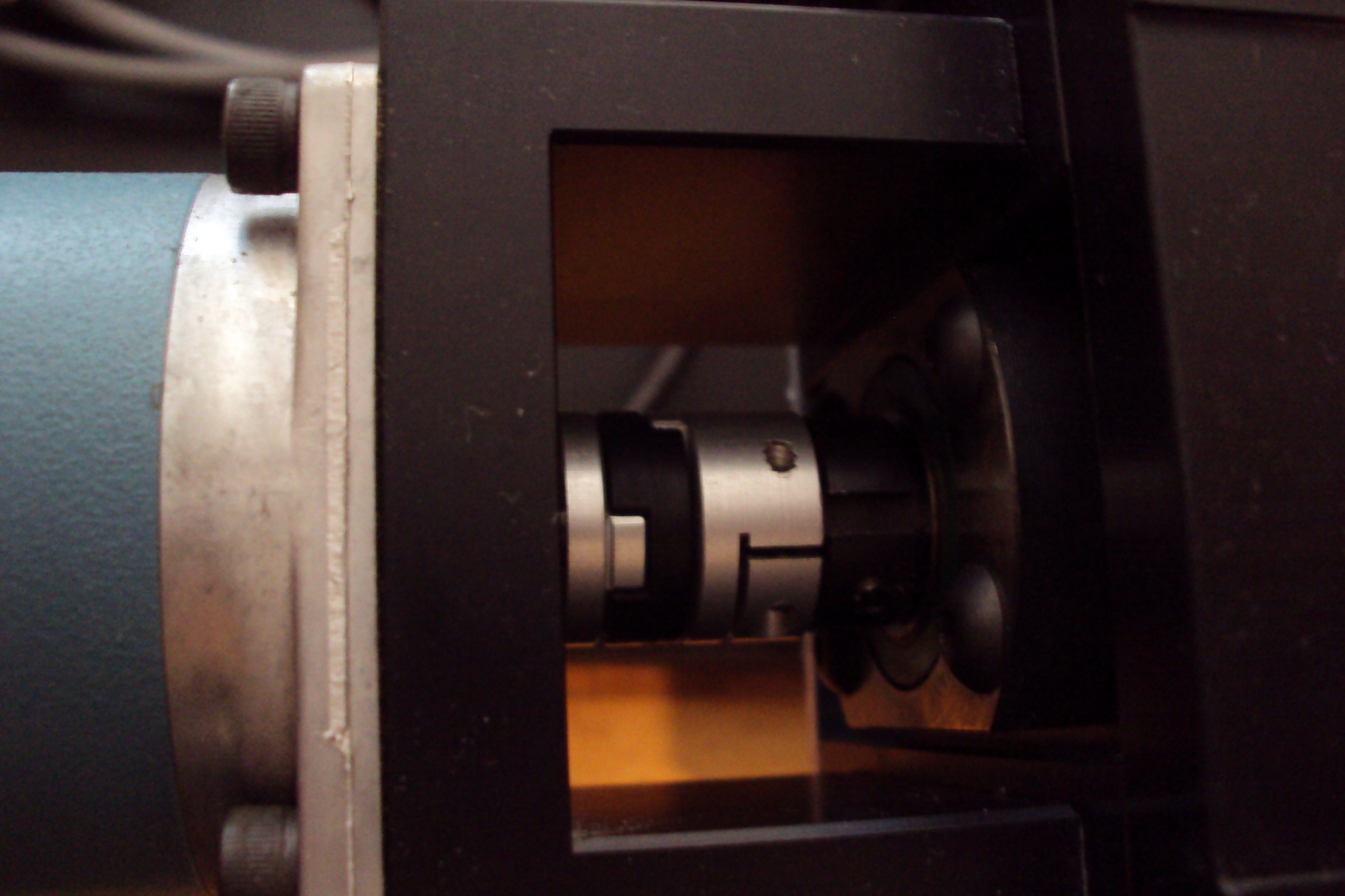

Schon die Wellenkupplung des Motors dürfte mehr wert sein,
als deine ganze bisherige Maschine.

Sicher das die Teile mal als Fräse in Betrieb waren?
Gewöhnlich müsste man dann Verschmutzungen durch Kühlmittel
erkennen können. Kann es sein das es zwei Linearachsen von
einem Stenci-Laser oder Bestückungsautomaten vielleicht waren
oder etwas ähnliches? Ich denke mal, das für eine Fräse die Teile
einfach nicht steif genug sind.
Die Steuerung ist sicherlich für BLDC-Servos, oder?

Steif genug müssten sie eigentlich sein , also von Hand kannst du nichts
bewegen im Gegensatz zu meinem Eigenbau ^^.

So betrachtet sind auch Alu-Käsefräsen steif, aber wenn da ne
Antriebs-/Arebitsspindel mit ordentlich Dampf dahinter dicken Span
abnimmt, dann können da schon mehrere Kilonewton auftreten. Da ist
die menschliche Kraft eher lächerlich.

Bitte schlachte die auf keinen Fall! Das Ganze ist mehr als die Summe
seiner Teile - und so... Das ist schon eine sehr schöne Mechanik und für
vielerlei Dinge, wenn vielleicht auch nicht für's Fräsen, geeignet.
Für einen Laser-Cutter/Gravierer sieht das nahezu ideal aus - kommt
vielleicht noch ein wenig auf die Verfahrwege an, prinzipiell aber
perfekt. Dabei entstehen ja keine größeren Kräfte - im gegensatz zum
Fräsen.

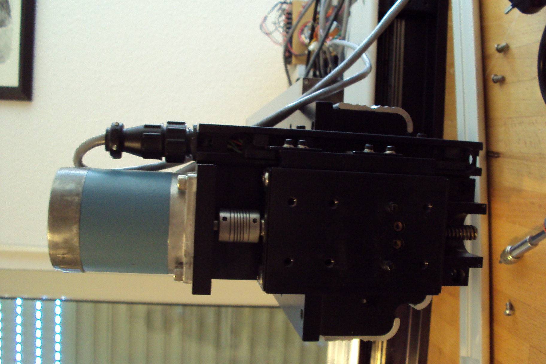

Das sind übrigens Encoderkupplungen und sind leider in keinster Weise
als Antriebskupplungen zu verwenden ... ein sehr gerne gemachter Fehler.

Diese Kupplungen (wenn auch billigst ) werden immer wieder als
Antriebskupplung angeboten. Die sind aber das Geld nicht Wert. Für
wenige Euro mehr gibts welche mit PU Kern. (8 Euro/Stück inzwischen)
Denen ist eindeutig der Vorzug zu geben. Sonst schließe ich mich MaWin

Da stimme ich zu. Bis zu gewissen Verfahrensgeschwindigkeiten merkt man
es nicht, aber darüber hinaus sind v.a. die Lastwechsel kritisch. Meist
kommen dann Schrittfehler raus oder bei Servos entsprechende Über- oder
Unterschwinger.
