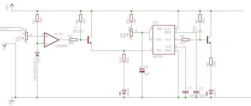

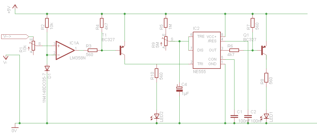

ich habe die folgende Schaltung aufgebaut um bei einer Unterspannung an
Vin (ganz links) eine LED (LED 1) leuchten zu lassen - mit einer
Verzögerung von einigen Sekunden. Wenn innerhalb dieser Zeit die
Spannung wieder "da" ist, soll nichts passieren.
Im Prinzip tut es die Schaltung auch, mit zwei Einschränkungen:
1. Ich würde gern erst bei 0V (oder nahezu 0V) auslösen, muss aber mind.
1V als Minimalwert einstellen, damit es funktioniert.
2. Wenn ich Vin schnell ein und aus schalte, funktioniert die
Verzögerung nicht mehr zuverlässig - manchmal schaltet LED 1 sofort oder
nach weniger als der eingestellten Verzögerungeszeit.
Zusätzlich würde ich gern das Ansprechen verhindern, wenn die
Versorgungsspannung eingeschaltet wird und Vin schon unterhalb der
Schwelle liegt, aber das ist nicht so wichtig.
Vor allen wäre ich über Tipps dankbar, wie ich 2. lösen kann.
Gruß, Kai

Hallo Ingo,
Danke für die Antwort.
Mein Fehler: es sind - anders als in der Schaltung angegeben BC 327
Transistoren... Kleiner Zahlendreher. :-}
Und wie gesagt - im Prinzip funktioniert es auch - nur nach ein paar Mal
ein- und ausschalten nicht mehr sicher...
Gruß, Kai
