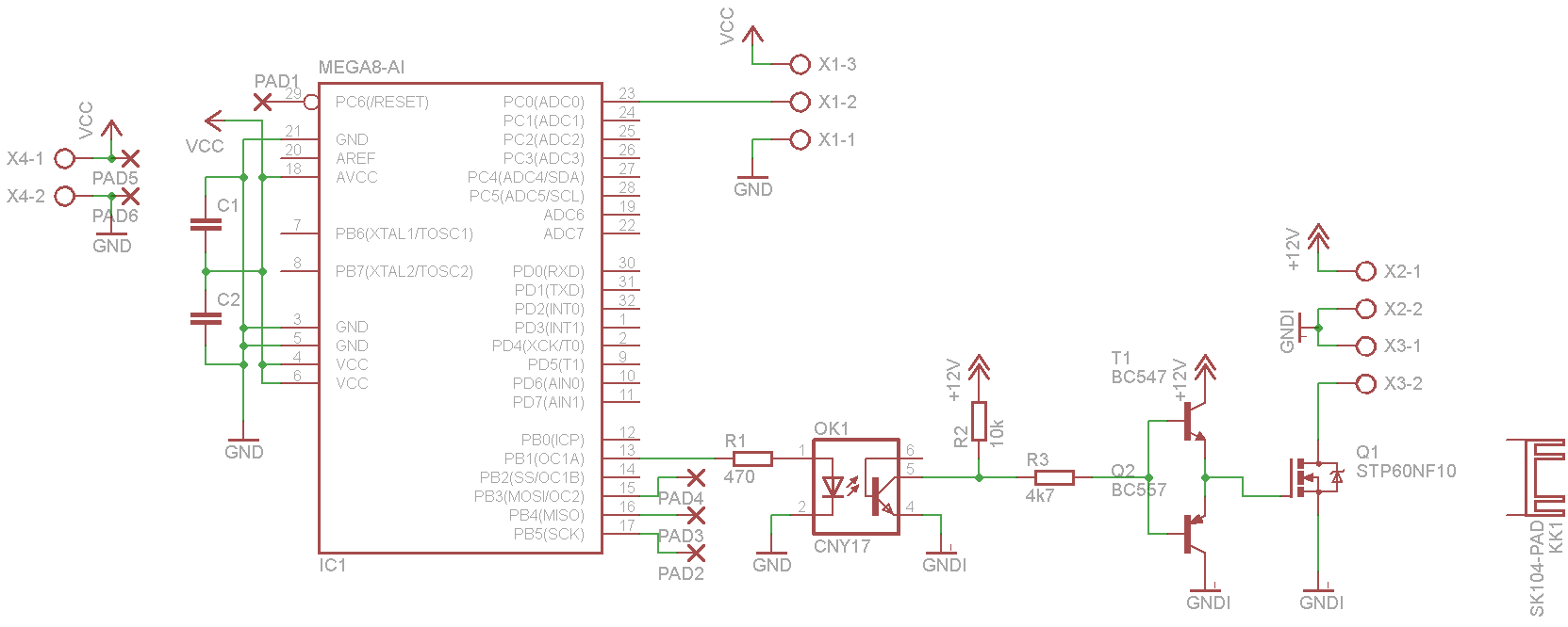

Hallo, ich möchte ein Gebläsemotor vom Auto mit PWM steuern. Hierzu habe
ich einen Mosfet genommen. Gate wurde direkt mit einem AVR Pin
verbunden, source auf Masse und Drain über den Gebläsemotor auf +12V.
Das Problem ist jetzt, dass der Mosfet sehr heiß wird. Die PWM Frequenz
beträgt 15Khz.

#2761168
@  Werner (Gast)
>So ich habe jetzt mal den Schaltplan geuploaded. Habe jetzt einen
>anderen Mosfet Treiber mit zwei Transistoren gemacht statt einem.
Lass es einfach bleiben. Du bist lernresistent. Dein "Treiber" ist
keinen Pfifferling wert. Der ist, trotz Transitoren, schwach. Und dein
Optokoppler ne lahme Krücke.
Moderator (Firma: Titel) Persönliche Seite #2761172
Oder upgeloaded oder loadgeupped? Warum nicht einfach "hochgeladen"?
Seis drum...
1. ersetze den Optokoppler durch einen npn-Transistor
2. mach den 10k Pullup R2 deutlich kleiner (max. 2k2)
3. das selbe mit dem R3 (1k)
4. die Freilaufdiode fehlt schon wieder
5. der Mosfet hat immerhin 4nF Gatekapazität, da wäre der schon öfter
   erwähnte IRLZ34 mit knapp 900pF deutlich leichter handzuhaben...
Gast #2761239
Der "Treiber" aus T1 und Q1 funktioniert
doch nie und nimmer!
Wenn der NPN im Optokoppler durchschaltet,
sollte wohl auch Q1 durchschalten. Aber wo
sollte den der Basisstrom für Q1 herkommen.
Oder
Wenn der NPN (OK1) sperrt, wie sollte dann der
Basisstrom aus den Widerständen in T1
fließen? Strom fließt nur im geschlossenen
Stromkreis.
Warum überhaupt einen Optokoppler?
Und dann noch was zur PWM-Frequenz
bei induktiver Last:
Bei ind. Last steigt der Strom nach
einer e-Funktion. Die Pulszeit
muss daher wenigstens so lang sein,
bis der Strom auf seinen Endwert kommt.
Werner schrieb:
> Bei 30khz bewegt sich gar nichts.
genau (siehe oben)
#2761369
@  Grübler (Gast)
Doch, wenn gleich schlecht.
Nö. Dann zieht der Optokoppler, verstärkt durch Q2 das gate von Q1 auf
Masse.
> Aber wo
Q1 ist der MOSFET, der hat keine Basis.
Tut er auch.
>Stromkreis.
Sicher, wo ist das Problem. Zeichne mal die Stromkreise ein. T1/Q1 ist
ein Gegentaktverstärker, bestehend aus zwei komplementären
Emitterfolgern.
Panikkoppler.
>einer e-Funktion.
Sicher.
> Die Pulszeit
b>is der Strom auf seinen Endwert kommt.
Nö. Da hast was mit den Schaltreglern nicht verstanden. Theoretisch kann
man bei induktiver Last eine sehr hohe Schaltfrequenz wählen, der
Stromripple sinkt damit. Praktisch natürlich eher nicht, weil der
Schalter und die Dioden Grenzen haben.
http://schmidt-walter.eit.h-da.de/smps/abw_smps.html
Probier es aus. Ue 12V, Ua=5V, Ia =1A, f 10kHz L =1mH. Nun ändere mal f
und L.
Gast #2762196
Hallo, erstmal danke für eure Antworten. Ich bin keineswegs
lernresistent, jedoch ist der genannte IRLZ34 nichts für mich, da der
Mosfet ja auch den Blockierstrom des Motors aushalten muss(hab ich mal
gelesen, macht ja auch sinn). Dieser liegt allerdings bei ca. 40A bei
12V (hatte ich vergessen zu erwähnen).
Stimmt, die Freilaufdiode hab ich tatsächlich im Schaltplan vergessen.
Des weiteren möchte ich nicht umbedingt etwas bestellen, nur weil ich
einen anderen Mosfet brauche, das lohnt sich nicht für mich.
Der Optokoppler ist zur Sicherheit da, denn der Treiber soll mit 12V aus
dem Auto Bordnetz versorgt werden und der Controller nicht.
#2762352
@Werner (Gast)
Falsch. In der Klasse baut man eine Strommessung und Begrenzung mit ein.
Kostet wenig Aufwand im Verhält is zum Nutzen.
Na dann murkse mal weiter so rum.
Gast #2762371
Das gefällt mir. Werde ich machen, danke für den Tipp. Dann werde ich
mir den IRLZ34 mal bestellen! Und da reicht ein AVR Pin wirklich aus?
Ist es nicht doch sinnvoll das ganze mit dem Optokoppler zu trennen?
Gerade im Auto?

>Mein Gate wird mit 12V angesteuert. Mit der obrigen Schaltung
>funktioniert es jetzt, es lag tatsächlich an der fehlenden
>Freilaufdiode. Die PWM Frequenz beträgt jetzt 244Hz, damit wird der
>Mosfet nicht warm. Bei 15khz allerdings schon.
Werner schrieb:
> So jetzt funktioniert soweit alles. Nur weiß ich nicht welche PWM
> Frequenz ich am besten wählen sollte, so um de 100-500hz brummt alles.
> Nicht gerade angenehm im Auto. Ich habe es mit 15khz probiert, hier
> dreht sich der Motor jedoch fast garnicht bzw fängt erst ab einem
> Tastverhältnis von 80% an sich zu drehen. Bei 30khz bewegt sich
> garnichts. Ich möchte es möglichst nicht hörbar haben.
Auch wenn hier das Hauptthema der Mosfet und seine
Ansteuerung/Schaltgeschwindigkeit ist, so klingt speziell dies nach
einer zu langsamen Freilaufdiode.
Ganz grob wenn auch im Detail nicht perfekt korrekt:
1. Fet Schaltet durch, Diode ist gesperrt, Motortrom wird eingeprägt.
2. Fet sperrt, Freilaufdiode wird aktiv und leitet den induzierten
Stromfluß ab.
3. Fet schaltet wieder durch. Eine leitende Diode ist wie ein leitender
Fet während der leitenden Phase in beide Richtungen durchlässig. Die
Diode benötigt die Zeit T(rr) (Time reverse recovery) um wieder zu
sperren. Solange haben wird einen Kurzschluß und die Energie geht nicht
oder nur unwesentlich durch den Motor, sondern wird hauptsächlich in der
Diode und dem Fet in Verlustwärme umgesetzt. Die T(rr) ist
Diodentypbhängig!
4. Fet leitet, Diode ist wieder gesperrt, der Motor wird wieder
angetrieben...
Phase 3 und 4 finden während der ON-Zeit T(on) der PWM statt. Phase 3
ist bei bestehender Schaltung durch die Wahl der Diode mit T(rr) fest
vorgegeben. Dadurch bleibt für Phase 4 nur der Rest der On Zeit, was ich
nun T(Rest) taufe. Es gilt also
T(Rest) = T(on)- T(rr)
Nur während dieser Zeit wird der Motor angetrieben, nicht während der
ganzen ON-Zeit. Mit steigender PWM-Frequenz nimmt die Intervallzeit und
somit auch die maximal mögliche On-Zeit ab. Darum muß bei steigender
Frequenz das Tasverhältnis angehoben werden damit noch etwas für T(Rest)
übrig bleibt. Nur ist spätestens bei 100% Schluß.
Darum läuft es bei 244 Hz, bei 15 kHz erst ab einem Tastverhältns von
80% und ab 30 kHZ gar nicht. Selbstverständlich kann man das ganze auch
noch analog für die Schaltzeiten des Fets betrachten. Aber das tun wir
hier ja schon die ganze Zeit. Beide Effekte verstärken/verschlimmern
sich mit zunehmender PWM-Fequenz.
Darum benötigt man für eine PWM mit zunehmender Frequenz nicht nur
schnellere Fet-Schaltzeiten sondern auch zunehmend schnellere Dioden
oder gleich Schottkys.
Wenn ich mir so den Thread betrachte, bekomme ich den Eindruck, daß
einfach irgendeine Diode genommen wurde, nachdem sie zuerst vergessen
wurde. Nachdem also schon festgestellt wurde, daß man für 5 Volt
Logilevel-Fets benötigt oder einen Treiber und das man für PWM den
Gate-Ladestrom nicht mit hochohmigen Widertänden in den unteren
Milliamperebereich drücken sollte ist die Diodenauswahl die
nächstliegende Baustelle.
Dies wird nun nicht etwa dadurch obsolet, daß man anstelle einer
Kombination aus Mosfet und Diode einen 2-Quadrantensteller einsetzt. Das
Gegenteil ist der Fall! Man hat die Gleiche Situation, nur daß man nun
noch zusätzlich die "Diode" (nun durch den zweiten Fet ersetzt)
intelligent steuern muß.
Während eine Diode zwar mit den genannten Nachteilen, durch T(rr)
verzögertes Sperren und einem Spannungsabfall in Höhe der Diodenpannung,
noch selbstständig erkennt wann zu sperren ist, so braucht man bei einem
2-Quadrantensteller entweder einen integrierten Baustein der diese
Steuerung ebenfalls integriert oder aber man braucht eine seperate
Steuerung. Übrigens braucht auch ein Fet Zeit zum sperren.
Die "Diode" (jetzt Fet) einfach synchron zum ersten Fet mitlaufen zu
lassen ist nicht ausreichend. Dabei kann es passieren, daß die
Generatorspannung !noch während der off-Phase! den Motorstrom auf 0
bringt und den Stromfluß im Motor sogar umzukehren vermag. Wenn dieses
nicht gewollt ist, ist sicherzustellen, daß der Strom während der
Off-Phase nicht auf 0 fallen kann oder der Zweite Fet, welcher die Diode
ersetzt, muß rechtzeitig sperrend geschaltet werden.
Wer also Probleme damit hat einen 1-Quadrantensteller sauber ans Laufen
zu bekommen, macht es ich mit einem 2-Quadrantensteller nicht unbedingt
leichter. Leichter wird es dann nur unter Verwendung von Fertiglösungen
die diese Problematiken intern schon abgehakt haben.
Viele Grüße
Carsten
