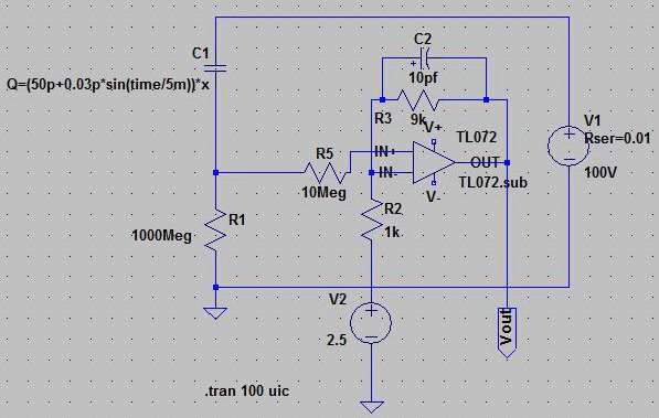

Nicht invertierender Verstärker,bei Ue=0 ist Ua=2,5V?
OP #2756973
das ist eine Schaltung mit einem Elektrometerverstärker,die dient als
ein Art Schalter für einen Spektrometer.
Der TL072 hier soll eigentlich mit einem CA3140 ersetzt werden.Der hat
bei mir aber,auf lt spice, noch nicht funktioniert.
Was ich gerne wissen möchte ist,wie bekomme ich bei Ue=0 eine
Ua=2,5V,bei Ue=0,1V eine Ua=4V und bei Ue=-0.1V eine Ua=1V?
Die Betriebsspannung beträgt 100V und die Verstärkung 10V.
Soweit ich weiß es geht mit einer Offsetspannung,da ich aber ein
Anfänger bin,bin ich mir nicht sicher.Ist die überhaupt richtig in der
Schaltung?
Danke für die Hilfe
