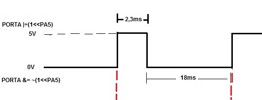

von Peter II (Gast)
ein servo wird eh sehr oft pro sekunde mit "daten" versorgt, du änderst
dann nur die werte und schon macht er etwas.
von B e r n d W. (smiley46)
Das Servo erwartet einen Positiven Impuls zwischen 1 und 2 ms. Bei 1,5
ms läuft es in die Mitte, mit 1 ms nach links und mit 2 ms nach rechts.
Der Impuls muss sich alle ca. 20ms wiederholen. Es sind keine exakten 20
ms Wartezeit notwendig, es geht auch mit 15 oder 22 ms.

B e r n d W. schrieb:
> Das Servo erwartet einen Positiven Impuls zwischen 1 und 2 ms. Bei 1,5 ms läuft
Das ist aber sehr missverständlich ausgedrückt.
Die Pulsbreite ist proportional zur Position des Servokopfes. Bei 1 bzw.
2ms läuft das Servo nicht ständig nach links oder rechts, sondern nimmt
die linke oder rechte Maximalposition ein und versucht diese zu halten.

von jb (Gast)
spess53 hat recht. Es geht um das MR-C3024 Board. In dem sitzt ein µC
Atmega128L. Mit dem Board lässt sich ja auch 18 Servos ansteuern, sogar
mehr. siehe Link:
http://davidbuckley.net/DB/RoboNova/RoboNova_files/C3024-connectors.htm
Da muss ich mir doch net extra einen anderen µC besorgen.
Ich will erst mal, ein oder zwei servos ansteuern und dann würde ich
mich langsam hoch arbeiten.
Das ist der Code.
#define F_CPU 7372800UL
#include <avr/io.h>
#include <util/delay.h>
int main()
   DDRA = (1<<PA5);
  while( 1 ) {
    PORTA |= (1<<PA5);
    _delay_us( 2300 );
    PORTA &= ~(1<<PA5);
    _delay_ms( 18 );
  return 0;
ich habe den irgendwo kopiert, wo genau weiß ich nicht mehr. habe
bisschen rumexperementiert, aber naja.
Was genau wird denn jetzt benötigt?
gruß
jb
von Karl H. (kbuchegg)
jb schrieb:
> Das ist der Code.
Mit dem Code kommst du aber nicht weiter.
Der taugt gerade mal um die Funktionsfähigkeit eines Servos zu
demonstrieren.
Will man mehrere Servos ansteuern oder etwas komplexere Dinge machen,
muss man ein bischen mehr Wissen investieren.
Generell kann man eigentlich sagen: In den meisten Programmen kommt man
ohne Timer nicht weiter. Timer sind sowas wie die Arbeitspferde in der
µC-Programmierung.

von jb (Gast)
spess53 schrieb:
> Hi
>>ok, aber bei _delay_us stelle ich doch nur die Wartezeit ein und nicht
>>den Winkel des Servos.
> Die Wartezeit ist der Winkel.
> MfG Spess
Aha verstehe jetzt. habe es mir mal aufgezeichent. Zum Verständnis
nochmal.
> PORTA |= (1<<PA5); ist auf 1 ,d.h. er hat eine Spg. von 5V
>_delay_us(2300); wartet 2,3 ms
> PORTA &= ~(1<<PA5); ist auf 0,d.h. er hat eine Spg. von 0V
_delay_ms(18); wartet 18ms bis zum nächsten Impuls
von spess53 (Gast)
HI
So in etwa. Allerdings sind die 2,3ms für den Impuls schon etwas
grenzwertig:
http://www.mikrocontroller.net/articles/Modellbauservo_Ansteuerung
Und nochmal: Die Verwendung von _delay_us und _delay_ms ist der falsche
Weg. Erstens ist der Controller damit zu 100% beschäftigt und zweitens
arbeiten diese Funktionen nur mit Konstanten. Willst du für jeden Winkel
eine eigene Funktion schreiben?
MfG Spess
