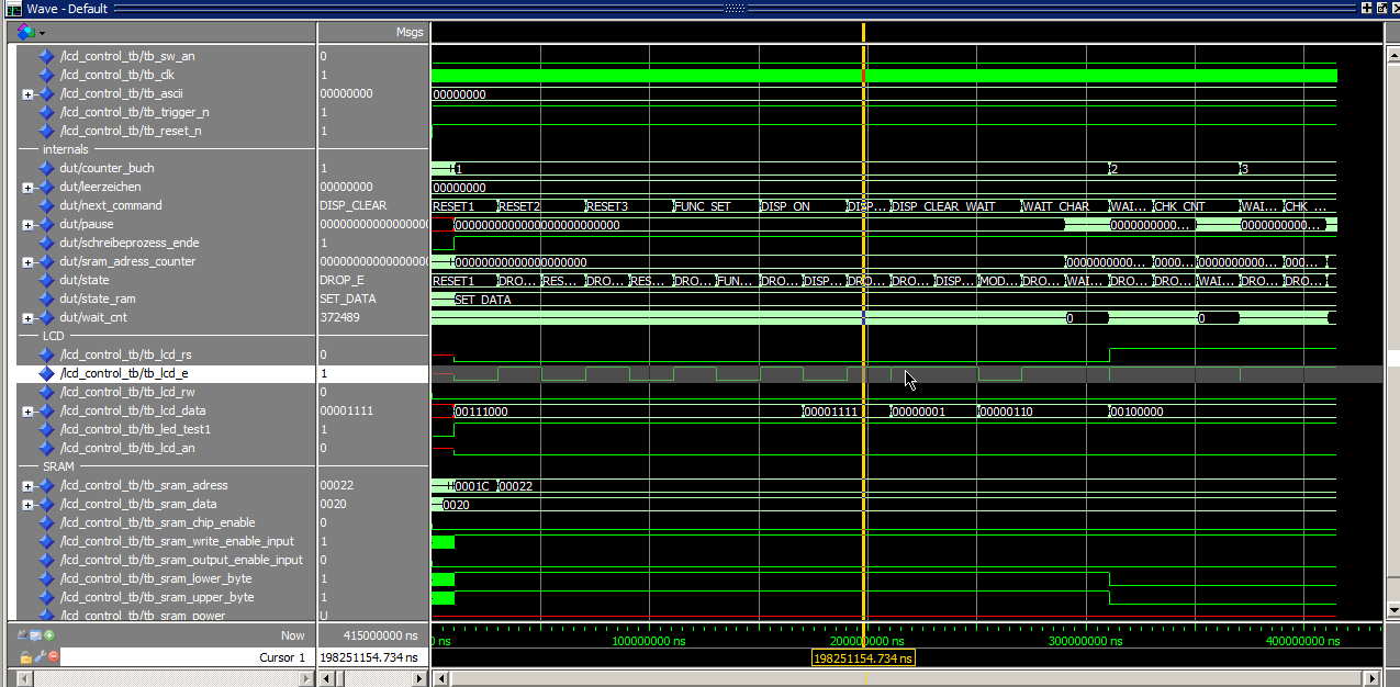

ich schreibe gerade an einem VHDL-Code, der das SRAM auf meinem Altera
DE2-115 beschreiben soll und später die gespeicherten Daten auf das LCD
senden soll.
Alles klappt auch soweit, wenn ich einen statischen Buchstaben in das
Sram einlese, bei einem Satz funktioniert es leider nicht mehr und ich
weiß nicht, wo der Fehler liegt.

Mike schrieb:
> -- BEI SATZ1(COUNTER_BUCH) WERDEN NUR LEERZEICHEN IN DEN SPEICHER GESCHRIEBEN
UND AUF DEM LCD ANGEZEIGT, OBWOHL DER COUNTER LAUT MODELSIM HOCHGEZAEHLT WIRD.
Meinst Du mit "Leerzeichen" x"00" oder x"20"?
das weiß ich nicht genau, es wir halt nur Leerzeichen auf dem LCD
angezeigt. Wenn ich dem SRAm ein statisches X"48" für alle
Speicherplätze zuweise, dann wird dieses Zeichen beim Ausleseprozess
auch vom LCD angezeigt...

signal counter_buch               : integer range 1 to 99 := 1;
die range für den counter ist größer als das rom-array? (1 ... 27) was
dieser counter addressiert. daren könnte die synthese scheitern da die
bitvektoren unterschiedliche breite haben, besser beides auf 0 .. 26
schreiben. Noch besser könnte 0 ... 31 sein.
Schau mal im synthesereport, was das synthesetool an diese Stelle sagt
MfG,
Das Problem könnte ja auch gaaanz wo anders liegen, z.B. bei Timing
Constrains des LCDs, aber das siehst Du nicht, wenn die Daten statisch
anliegen (immer nur x"48"). Erst dann, wenn sie sich ändern, kommt
nichts sinnvolles mehr bei raus.
Leider hat das Anpassen der Variabel Counter_buch nichts gebracht, aber
ich weiß nun, wo mein wirkliches Problem liegt bzw. warum nur
Leerzeichen ausgegeben werden.
Im 2. Schritt versuche ich die Daten wieder auszulesen, was aber nicht
klappt, weil ich im Leseprozess des SRAMS und beim Schreibprozess beim
LCD folgendes deklarieren:
lcd_data <= sram_data(7 downto 0);
Da sram_data(7 downto 0) den Wert das letzte Element meines Arrays (in
dem Fall ein x"20") nach dem Schreibeprozess in das SRAM noch
beinhaltet, wird dieses Element dann Zeilenweise auf das Display
gedruckt.
Daher 2 mögliche Fehlerquellen: Es werden keine Daten ins SRAM
geschrieben, oder der Ausleseprozess aus dem SRAM funzt nicht (was ich
viel eher vermute).
Habe mal den kompletten Quellcode und das Datenblatt des SRAMs mal
hinzugefügt und bei der Programmierung den READ CYCLE #1 auf Seite 11
genommen.
@ O_-
tnx, hab ich nun verstanden, wird implementiert und getestet...

So. Los geht's mit der Testbench:
$ vlib work
$ vcom lcd_control.vhd
$ vcom lcd_control_tb.vhd
$ vsim -gui lcd_control_tv
# ** Warning: (vsim-8683) Uninitialized out port /lcd_control_tb/dut/sram_power has no driver.
# ** Warning: (vsim-8683) Uninitialized out port /lcd_control_tb/dut/sram_nc has no driver.
> add wave *
> run 20 ms
Das sieht ma die ganze Zeit was am SRAM wackeln, aber nicht am Display.
Kurzer Blick in den Code. "trigger" is offenbar low aktiv.
Um mir nicht selber ins Knie zu schiessen, haben alle meine low aktiven
Signale ein _n als Suffix --> trigger_n
Trotzdem scheint da nix weiter loszugehen...
Ah, reset ist offenbar auch low aktiv...
So und wenn man jetz noch länger als 200 ms simuliert sieht man auch
was:
Nämlich hübsche Glitches auf der enable-Leitung vom LCD...
Ergo, solange die Simulation nicht ungefähr so aussieht wie die
Diagramme im Datenblatt, braucht man gar nicht erst auf der Hardware
anzufangen.
Duke

Zitat: Das sieht ma die ganze Zeit was am SRAM wackeln, aber nicht am
Display.
Was genau wackelt da am SRAM? Hab da deinen Punkt nicht ganz verstanden.
> Enable-Signal ist gefixt, war ein Fehler im Source-Code... Falsche 1 am
> falschen Ort..
Mike schrieb:
> Genau DAS ist mein Problem. Das LCD gibt das letzte Zeichen raus, was
> ich eingelesen habe.
Eigne Dir das Simulieren an!
Dein SRAM wird Zeichen für Zeichen ausgelesen, da ist Dein Display noch
gar nicht mit dem Reset fertig...
Duke
