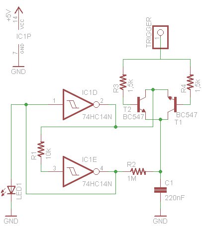

Ich hatte vor für mein ferngesteuertes Auto das Licht über Channel 3 des
Empfängers zu schalten.
Der Empfänger hat 3 Anschlüsse: Plus Minus Signal
Eigentlich wird darüber sowas wie ein Servo gesteuert, meine Idee war
aber, dass ich die Spannung die am Signal-Pin anliegt abgreife und zum
auslösen der Schaltung die im Anhang ist nehme.
Die Schaltung selbst funktioniert auch besten wenn man an "Trigger" +5V
anlegt.
Ich hab jetzt aber festgestellt das der Empfänger nur so umschaltbar
ist, das am Signal Pin entweder 0,2V oder 0,3V ist.
Hat einer eine Idee, wie ich diese 0,1V Diefferenz zum schalten eines
Transistors, bzw meiner gesamten Schaltung verwenden kann?

Es gibt doch simple Schaltbausteine, die anstelle eines Servos an dem
Empfänger angeschlossen werden, und sogar mehrere Schaltfunktionen haben
können, eben abhängig von der Knüppelposition.
Sowas kann man auch mit wenig Bauteilen selbst bauen, auch ganz ohne
Microcontroller, habe gerade keine Schaltung zur Hand, aber zu früheren
Modellbauzeiten hat das fast jeder gebastelt, sollte sich googeln
lassen...

nein, es ist ein pwm-ausgang.
1,5/20*5 ~= 0,3
Nein, siehe Modellbauservo Ansteuerung: Signalaufbau.
Zur Auswertung brauchst du ein Schmitttrigger-NAND 74HC132 und ein
RC-Glied.
Siehe Anhang.
Nachtrag: noch einfacher gehts mit einem "Integrator" mit einem
Komparator, der über 2 Dioden die Rückkopplung für jede Flanke
unterschiedlich macht...
