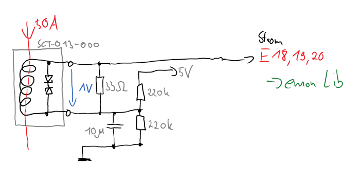

Gast #4499501
ich habe mir die selben sensoren gekauft und will mit denen ein kleines
Projekt realisieren.
Ich beschreibe es einfach mal, vielleicht hat jmd. ein paar Tipps. Ich
freue mich über jeden Hinweis. ...ich bin nicht einer von denen, der
jetzt eine Anleitung von a bis z erwartet.
Mein Plan ist es einen Staubsauger, bzw. eine Absauganlage selbst zu
bauen. Mit dem Sensor will ich den Primärstrom meiner Lastmaschine
messen, so dass ich dann über einen µC meine Absauganlage einschalten
kann. Ergo will ich mir eine Einschaltautomatik selbst bauen. Ich weiß,
dass es alles dafür zukaufen gibt (Master/Slave-Schaltun, Abfall- und
Einschaltverzögerte Relais, Netzteil, Schaltlitzte etc.). Meine Idee ist
es alles mit den vorhandenen Mitteln umzusetzen und wenig zu
investieren.

Nun ist die Frage wie bekomme ich am geschicktesten das Ausgangssignal
gleichgerichtet oder verstärkt, so dass ich es über den analogen Eingang
des µC einlesen kann.
Wenn ich es einfach gleichrichte, habe ich die Sorge, dass über die
Dioden so viel abfällt, dass hinter dem Gleichrichter nichts mehr
ankommen. ....zumal wenn ich den Sonsor zu 100% belaste kommt ja eh nur
1V raus.
Hat dazu jemand eine schlaue Idee?
#4499551
Ich hab auch mal eine Strommessung mit solchen Sensoren und uC (AVR)
aufgebaut. Dabei hab ich mich sehr an den Sachen von OpenEnergyMonitor
orientiert. Dabei wird das Signal im uC gesampled und RMS Werte
berechnet, ist also schon recht genau. Die Software hab ich auch
größtenteils von denen übernommen, wobei man allerdings einiges an
Arduinofunktionen umbauen muss, wenn man einen blanken AVR benutzt.
Schaltung hab ich auch hier angelehnt, die genaue hab ich leider nicht
da:
https://openenergymonitor.org/emon/buildingblocks/ct-sensors-interface
Sampling und RMS-Bildung ist natürlich absoluter overkill, nur um
Stromfluss zu detektieren. Aber evtl. kannst du das ja einfach
softwareseitig mit einem (bzw. 2) Schwellwert der Amplitude lösen. Also
einfach oft genug abtasten und wenn ein paar Mal "genug" Spannung da
ist, schalten.
Grüße,
Luggi
Edit: Doch noch meine funktionierende Schaltung gefunden, hübsches Bild
im Anhang :-)

#4499567
In deinem Sensor ist praktisch nur der 33 Ohm Widerstand schon
integriert (und ist etwas kleiner). Ansonsten bleibt das gleich. Mit 1V
Amplitude hast du ja schon 2 Volt Differenz bei 30A, das sollte
eigentlich reichen um "ein paarhundert Watt zu messen".
